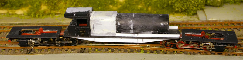

Au sujet du gabarit en courbe, cet engin ne posera pas plus de problème qu'un ABH. Le gabarit en largeur est sensiblement le même et la distance entre pivots doit être à peu près la même également. En tout cas, elle est inférieure à celle du de Dion OC1.
Voici l'état du chantier. La chaudière a subi moult masticage et ponçage (qui sont les deux mamelles de Tyrphon). Du coup, elle est encore plus moche. Il faudra un coup d'apprêt pour juger de l'état de surface, avant reponçage et ajout de détails.
La chaudière est coincée entre les deux espèces de longerons blancs. Ceux-ci sont collés sur le châssis, mais la chaudière tient par une vis.
L'embryon de cabine provient d'une machine que je vous laisse identifier. Bien sûr, il va falloir la fermer à l'arrière

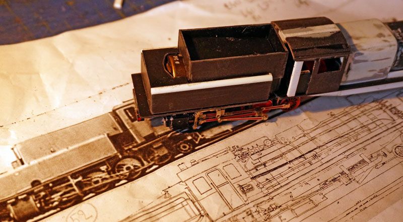

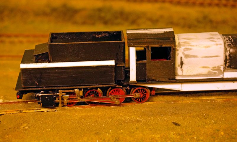

De retour à Rueil, je me suis illico remis à ma Garratt.
J'ai complété l'ébauche de cabine avec des bouts de profilés Evergreen.
Puis j'ai construit la caisse du tender arrière avec de la carte plastique (Slaters noire, ce que j'avais sous la main), et du quart de rond Evergreen pour l'arrondi de haut de caisse.
On voit que, bien que j'aie un peu surélevé la caisse à eau par rapport au prototype, le moteur dépasse encore. J'ai donc inventé une caisse supplémentaire derrière la rehausse à combustible.
Maintenant, je vais passer au tender avant, mais il me faut trouver du quart de rond de plus grand rayon.
Puis ce sera l'étape de détaillage de toutes ces superstructures qui ne sont actuellement que des ébauches.

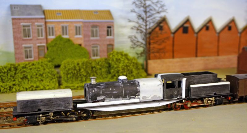

Messagepar Tyrphon » 10 09 2017 à 19:02
L'ébauche du réservoir avant est terminée. Par rapport au modèle, il me fallait un réservoir plus haut pour dissimuler le moteur. J'ai choisi de lui donner une face supérieure bombée pour me par rehausser trop les flancs.
N'ayant pas trouvé de quart de rond de 4mm, j'ai dû découper longitudinalement du tube de 8mm de diamètre.
Voila, on commence à voir l'allure générale de mon engin.
Maintenant, place au détaillage!

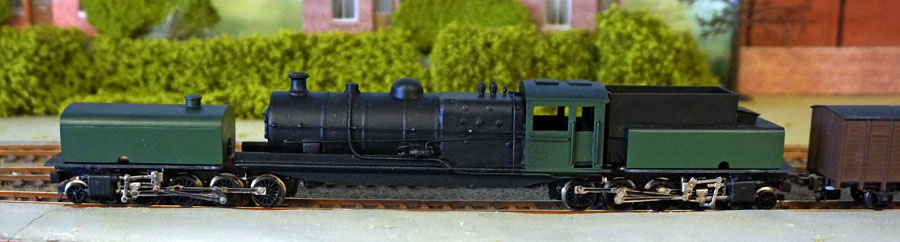

Messagepar Tyrphon » 11 10 2017 à 15:12
Je n'en parlais plus depuis un certain temps, mais elle a avancé!
Les détails de la chaudière m'ont pris du temps, et encore, ils sont très stylisés.
Il me reste à fabriquer le cendrier, qui traîne presque par terre sur ce genre d'engin. Et après, il faudra la rendre opérationnelle.
