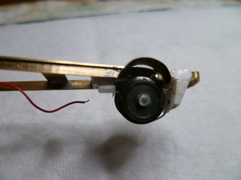

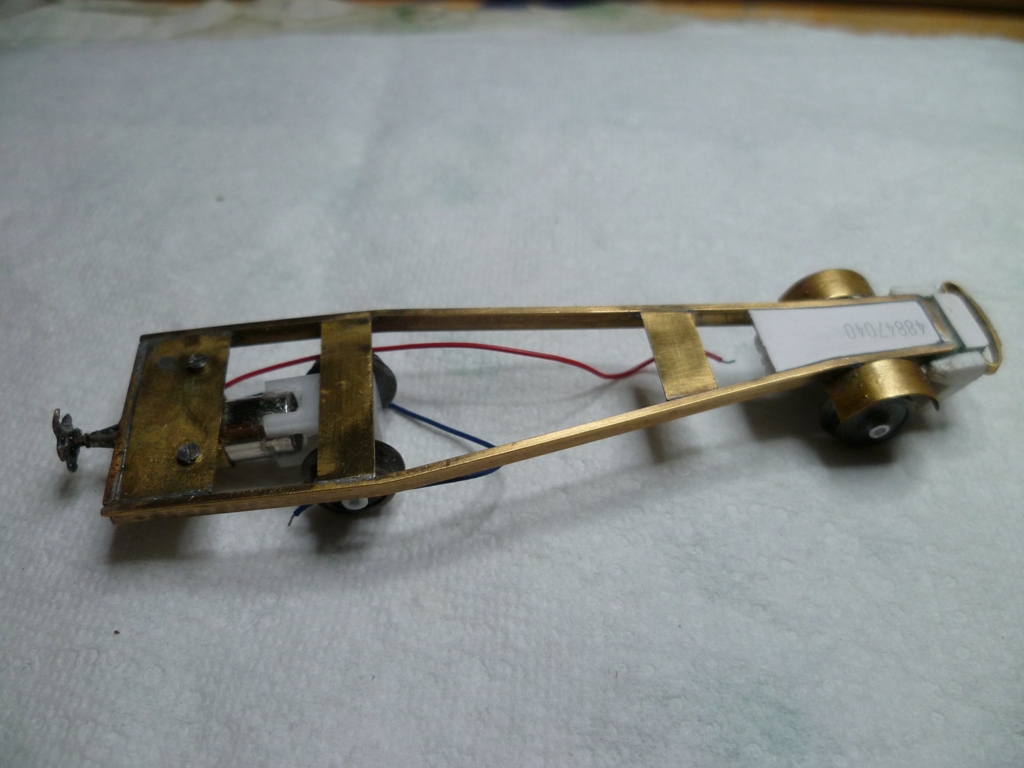

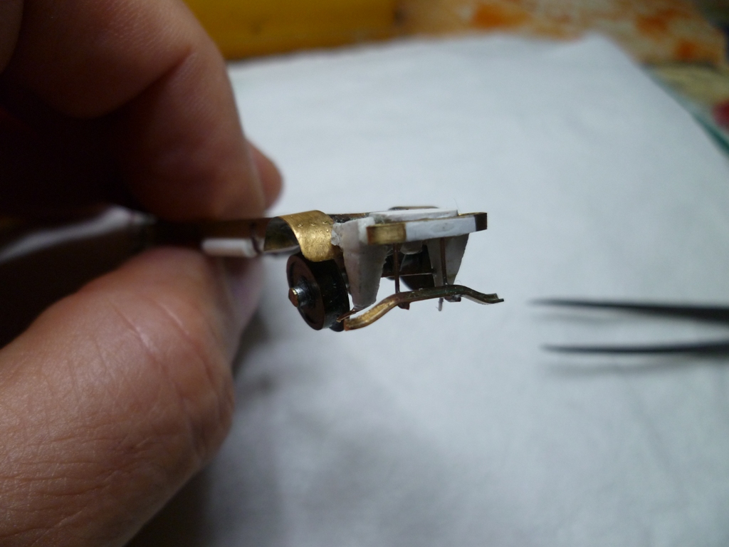

Messagepar Beyer-Garrat » 23 10 2016 à 06:47
Vue globale du chassis les renforts laiton anti rapprochement sont soudés en palce .La cp a l'avant permet le collage de la suspension .
Un tampon arrière (Aubertrain) est soudé en place après modification
Le châssis à sa forme définitive reste plus qu'a le détailler :maitre:
