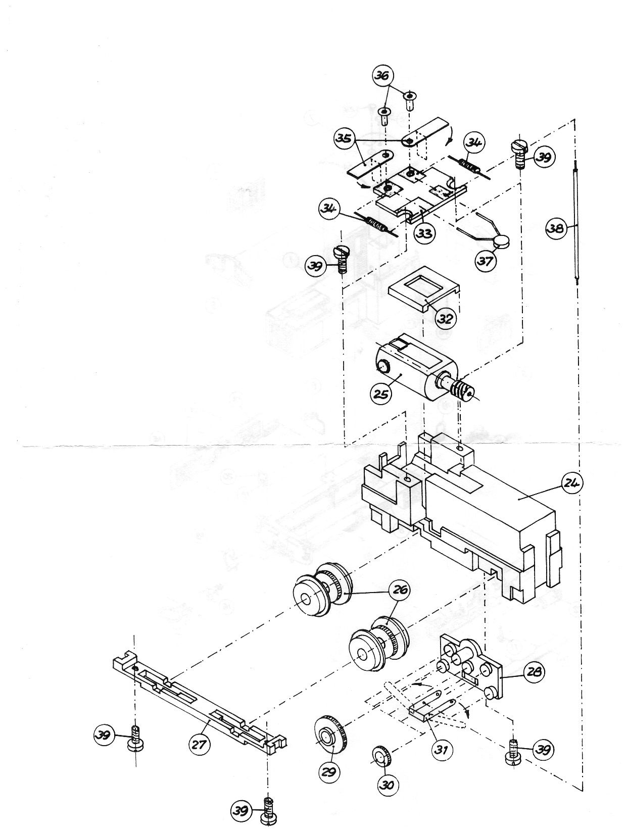

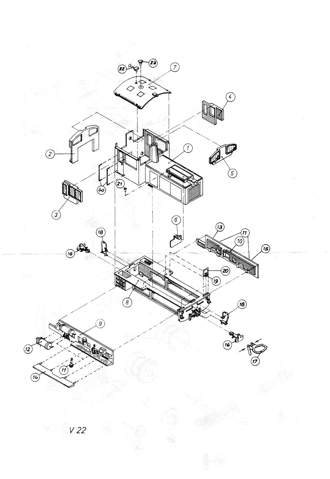

Voila le croquis éclaté en deux pages. Je ne suis pas sûr que le texte de la notice apporterait grand chose. Le kit semble très facile à monter et sans piège (bien sûr les meilleurs pièges sont toujours cachés #B1 ).
Le type de moteur a changé, les pignons intermédiaires sont en plastique, ceux des essieux sont en laiton, monobloc avec les axes.
Les axes sont trop courts pour passer en 12 mm par ripage.
C'est possible sur certains modèles Bemo, pour un passage de 12 mm vers 9 mm, mais je m'en méfie, le laiton c'est beaucoup plus mou que l'acier, je l'ai fait une fois, minutieusement , mais ça a failli se finir mal.
Avant de le monter, je regarderai dans la boite à brol n° 4567974131 si j'ai les essieux équivalents en 12 mm.
Si je les ai, je ferai un engin convertible 9mm/12mm par changement des essieux, je crois que c'est dans la grande tradition BEMO.

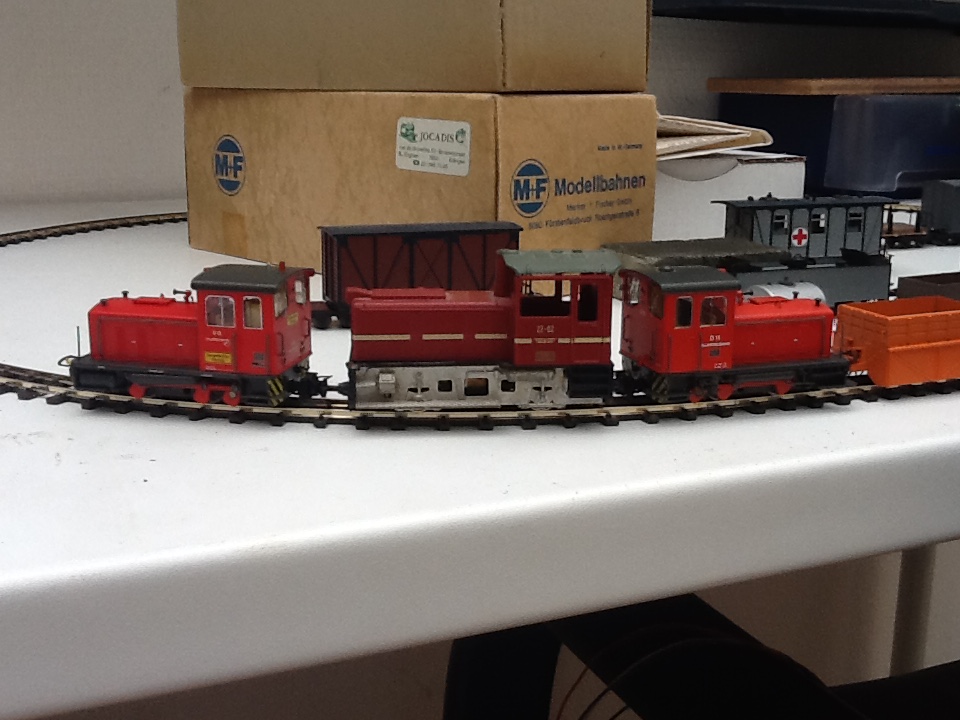

Les photos comparatives de Storm confirment bien mon impression d'un engin "à la forte carrure".

Une petite dernière pour ceux qui posséde le petit diesel Liliput:
Il est vraiment gros pour du HOe...

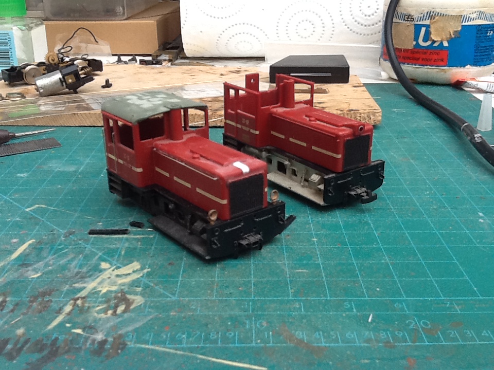

Messagepar Storm » 09 10 2016 à 16:54
Ça avance doucement...
Les main-montoires sont une modif simple qui affine déjà pas mal l'engin :maitre:

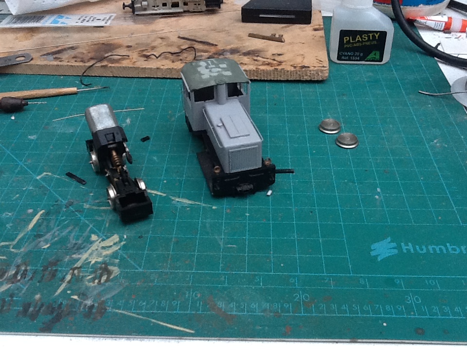

Messagepar Storm » 09 10 2016 à 18:31
Un coup d'apprêt pour voir... Il faut retravailler le nez du capot... Mais je pense avoir trouvé la déco C7 :B3
