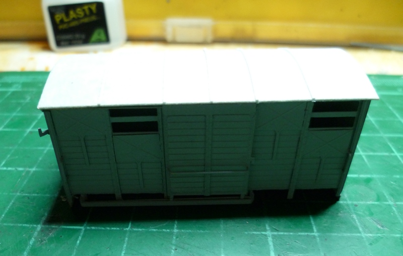

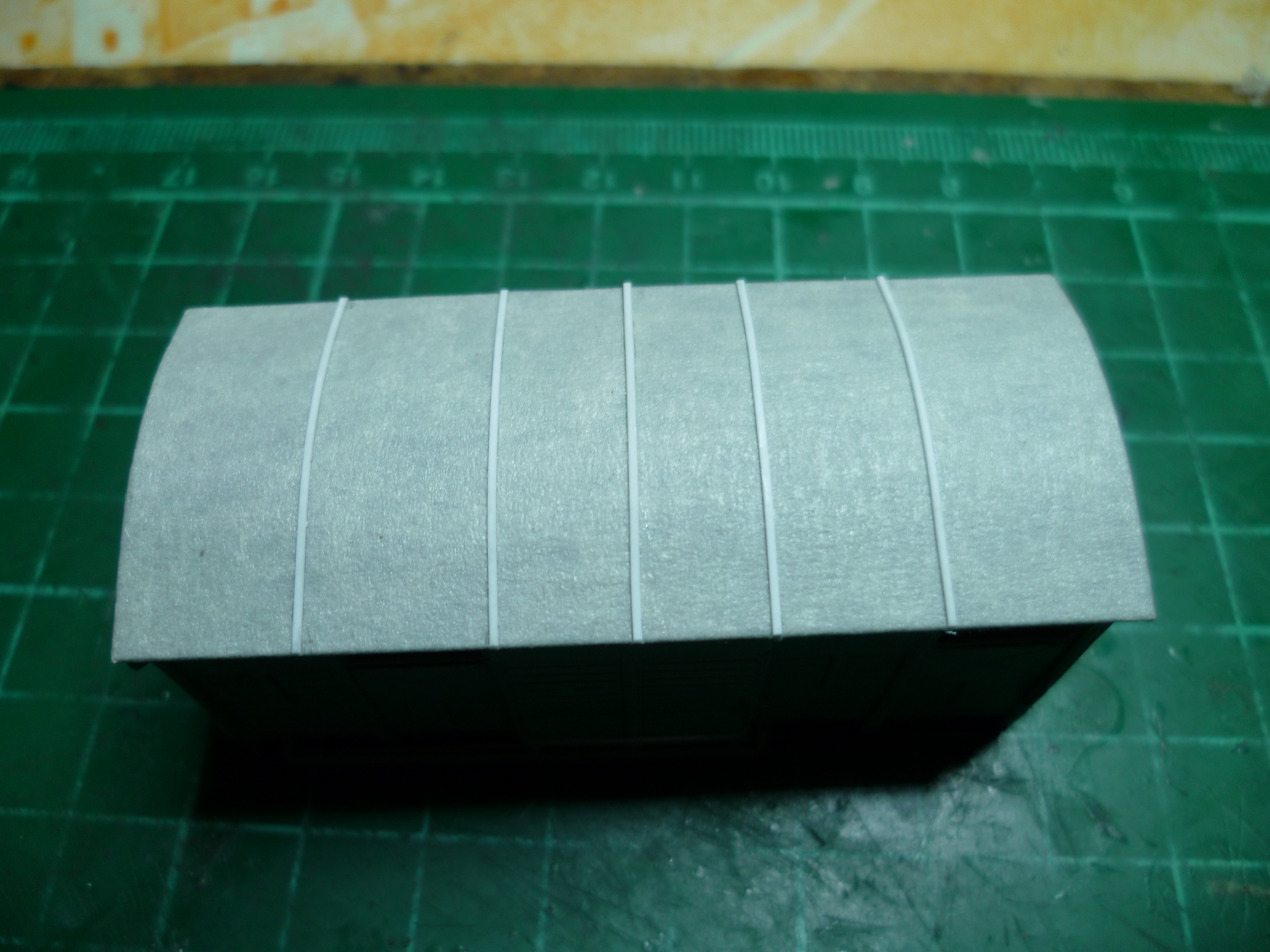

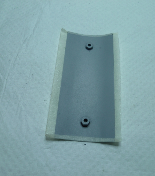

Pour la reproduction en modélisme plusieurs techniques existent celle du non-tissé (appelé communément le truc qui fuit quand on se mouche ) :rod_mdr2 en fait un mouchoir en papier
je laisse le soin aux "aficionados" de cette technique le soin de la décrire, perso j'utilise le scotch de carrossier ou de peintre plus épais il donne plus de "texture" au toit et résiste d'avantage aux manipulations.
Il en existe plusieurs sortes du lisse (premier prix qui ne colle pas C7 ) au plissé pour réaliser des caches en arrondis.Je choisi généralement un avec une texture légèrement granité un peu épais qui évite
le "détrempage" lors de la mise en peinture.
En premier une bonne peinture d'apprêt sur le support (éviterais peut être l'effet bilame sur la résine ?)

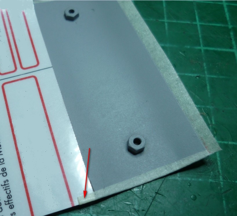

Le scotch est appliqué et lissé avec le dessus de l'ongle, d'abord les cotés après découpe au ciseaux a 2 ou3 mm du bord suivant le débord du toit sinon vous aurez quelques difficultés a monter le toit
sur un wagon plastique ou résine l'opération de toilage doit avoir lieux pendant l'assemblage :B3 ensuite les bouts en veillant a ne pas faire de plis, laisser les angles libres
Ils vont être découpés pour éviter toute sur-épaisseur la carte plastique permet la découpe de l'angle au cutter sans tout arracher (flèche)
l'ensemble peut être sécuriser en infiltrant de la cyano "plasty" très liquide sous les bords du scotch.
Idem pour les toits a double pentes.

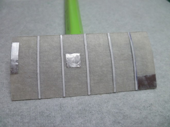

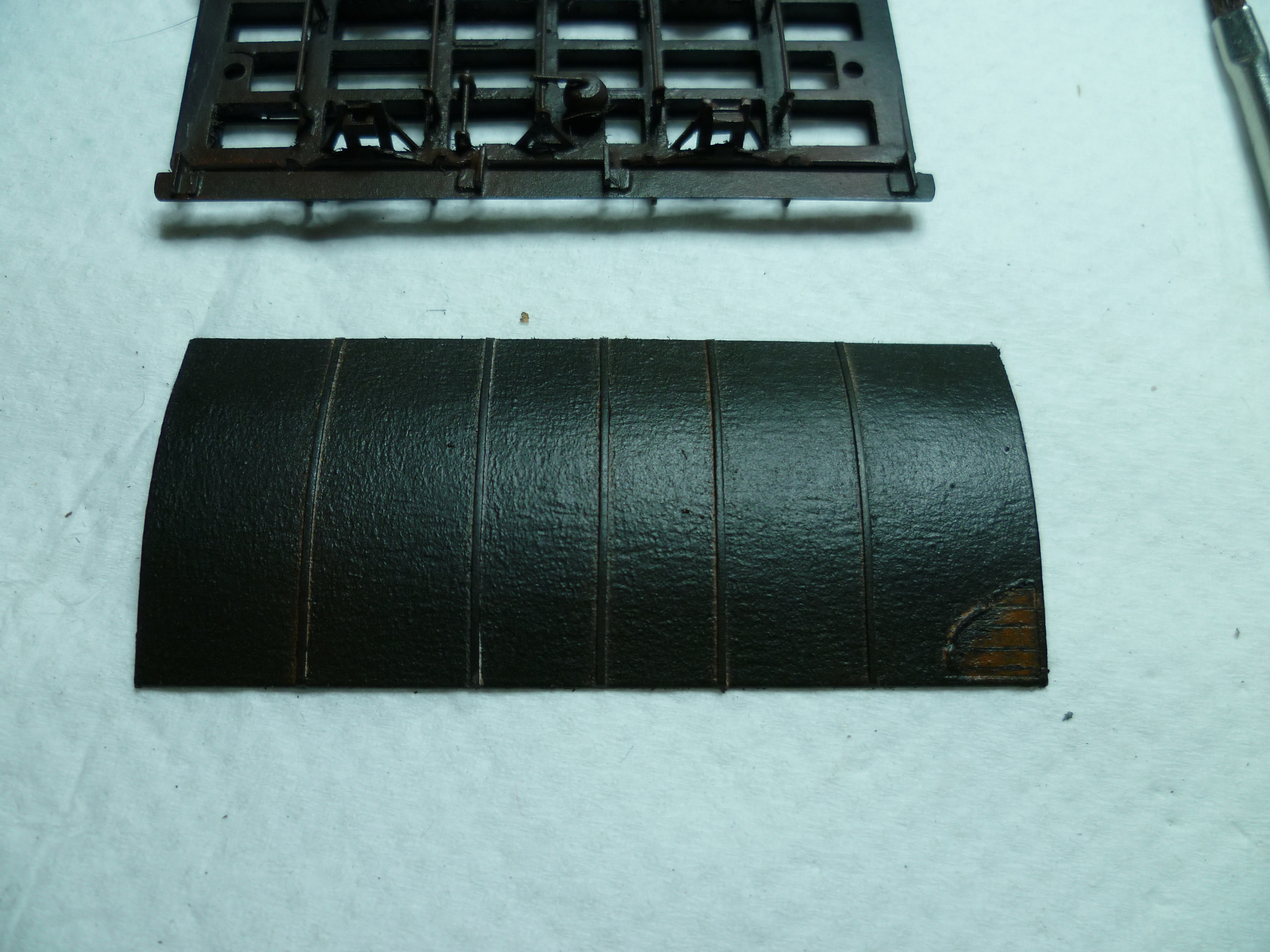

Si nécessaire les couvre-joints peuvent être représentés soit par un trait de crayon fin après peinture (la toiture restant de couleur claire) ou après marquage généralement au droit des ferrures
par de fines bandes de slater's ou de carton.Un point de cyano d'un coté un peu de cyano appliqué avec une aiguille, le profilé est appliqué en tension et droit :B3 a l'aide des marquages
Une fois sec la toiture ou le wagon est retourné et les bords dépassant coupés avec un cuter ou X-acto bien affuté.

Avant peinture il est possible d'installer des "rustines" généralement une tôle recouvrant et renforçant le revêtement de toiture qui avait tendance a se déchirer dans les angles et sur le dessus (branches d'arbres)
En modélisme quelques "pièces" en étain peuvent les figurer
Il est possible aussi de représenter une partie déchirée, il faut pour cela graver les planches avant pose du revêtement qui est ensuite déchiré tout en maintenant fermement la partie restante sur le toit ,sous
peine de tout retirer ! H4 Les planches apparentes sont ensuite peintes avec une teinte "tabac" 'lattes enduites+résidus de goudron
Il ne reste plus qu'a peindre en n'insistant pas trop (pinceau a éviter) pour éviter d'éventuel gondolement par cause d'humidité ,appliquer une légère patine un voile de brun pour moi,ou de terre a décor rouille
sans trop chargé suivit d'un voile de vernis mat pour protéger et fixer le tout .
Voila ypluka ! :B3
Les teintes de toiture peuvent varier du gris clair au noir en passant par le brun voire photos de matériels réels :maitre:

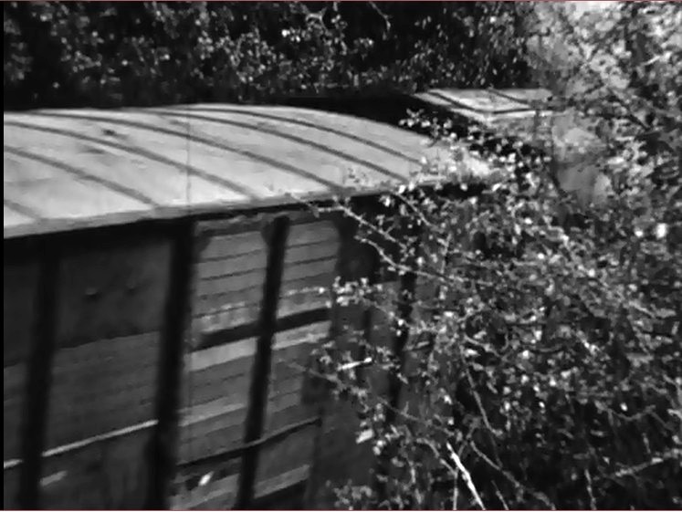

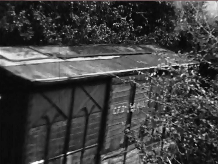

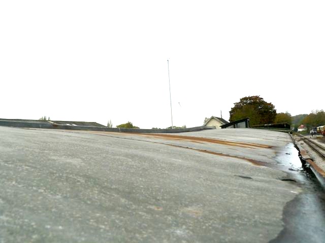

Je souhaiterais agrémenter mon réseau de vieux wagons abandonnés en mauvais état. Quelqu'un aurait-il des photos de toiture de ces wagons ?
En vous remerciant,
vieilamateur
Messages: 699
Re: Reproduction entoilage toitures wagons Hoe/Hom

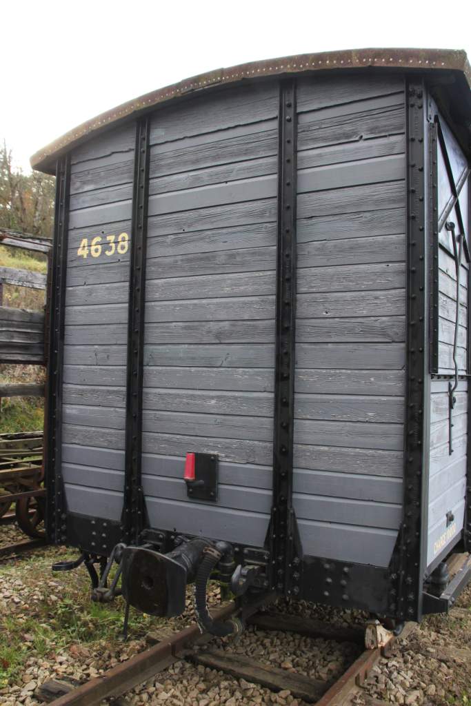

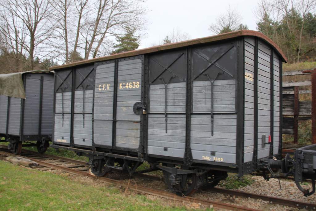

Messagepar YVES » 24 10 2019 à 23:23
voici, et en gros plan.
Mais si le wagon est vraiment abandonné depuis longtemps, le toit s'effondre...

Messagepar YVES » 27 10 2019 à 21:18
vieilamateur a écrit:Merci ; et un wagon "vraiment abandonné depuis longtemps", quelqu'un aurait-il une photo du "résultat" ?
C'est simple :
1) La toile s'arrache, mais le toit peut aussi être en zinc.
2) le toit s'effondre.

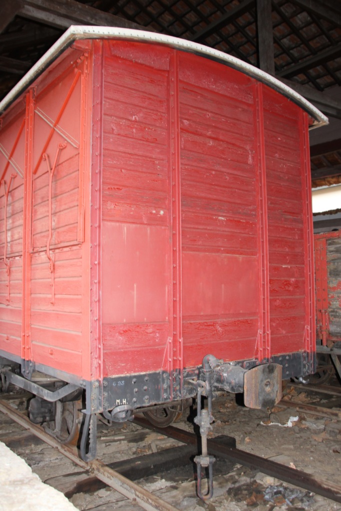

Messagepar YVES » 03 11 2019 à 23:01
Une idée :
Un wagon de Christian Mayère :F5 que j'ai toujours beaucoup aimé, avec sa toiture en mauvais état.

Messagepar vieilamateur » 15 03 2020 à 00:44
Superbe ce wagon, bravo !!! E2
Petite question : sur les toits à 2 pans comme celui-là, dans quel sens sont montés les lames de bois ?
Merci pour la réponse.
vieilamateur
Messages: 699
Messagepar Beyer-Garrat » 15 03 2020 à 09:09
Sur ce type de toiture ,perpendiculaire aux flancs de caisse ,moindre longueur et absence de fléchissement, facilement remplaçable.
