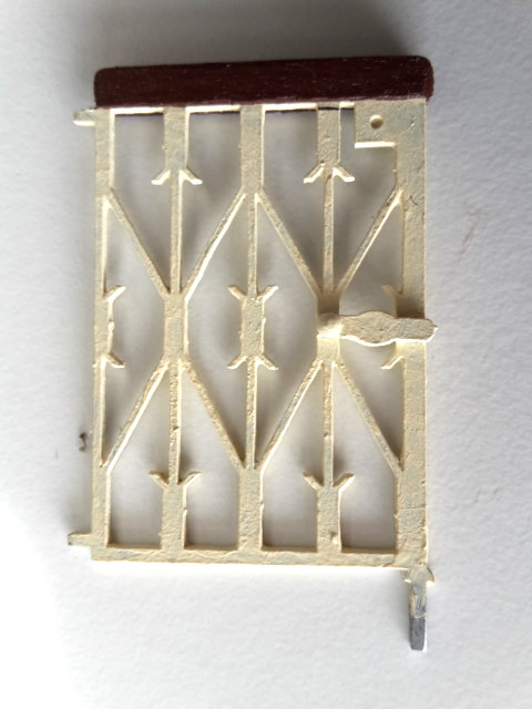

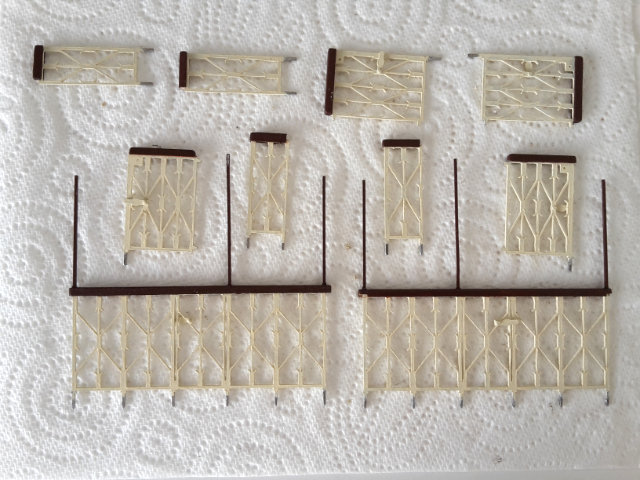

- seconde couche de peinture sur les rambardes,
- pose de la moulure en bois qui forme rampe, comme dans la réalité (il s'agit d'un profilé en U, en bois dur, de 3mm de côté, avec une fente de 1mm, le tout poncé pour arrondir les angles et diminuer la hauteur de 3 à 2,5mm,
- peinture des rampes et montants
Note: comme vous le voyez sur la photo détaillée, la peinture n'est pas uniforme. C'est voulu. Ces rambardes recevaient les coups de pieds des voyageurs, rouillaient et étaient souvent repeintes. Et en piteux état en préservation.
Le loquet est rapporté et rivé en place.

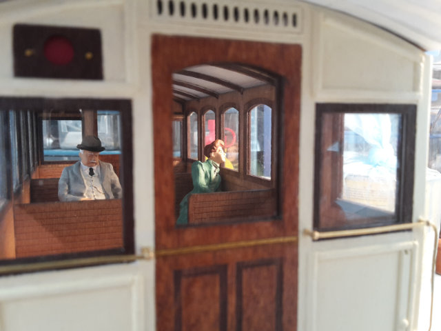

Dimanche après déjeuner, une petite balade au soleil.
Le photographe, appuyé sur la rambarde reluque la passagère, pendant que son papa s'assoupit, ....

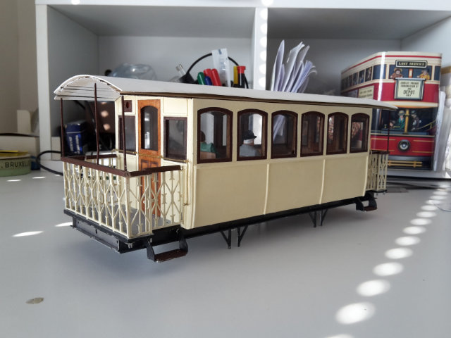

Les rambardes sont en place. Le tout est vernis.
Les lattes du toit sont collées. Une feuille de carton cintrée viendra renforcer le tout et effacera les traces du lattis.
Je suis en train de concevoir une planche de décalcomanies. Ecussons, matricules, plaques émaillées publicitaires, vitrophanies pour les vitres du véhicule.

Messagepar pdussartd » 21 04 2017 à 18:33
Pelican,
Pour le fourgon, j'ai utilisé du tissu peint qui simule parfaitement la toile goudronnée originale.
Mais la fixation au toit des montants verticaux de rambardes est assez fragile.
Pour cette remorque, j'ai désiré améliorer la solidité.
Cela permet également de mieux aligner les extrémités du lattis de toitures.
A cette échelle, sur 5 cm de longueur de plate-forme, le bois "travaille"
Les lattes de toiture ne seraient pas parfaitement alignées.
Prises en sandwich entre un arc en bois (comme dans la réalité) et le carton, les lattes présentent maintenant un aspect plus approprié.
Je rajouterai ensuite un tissu peint sur le carton et formerai ainsi une rame homogène, ....
