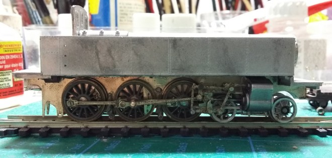

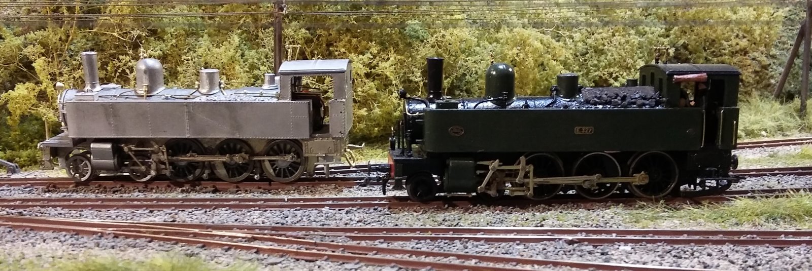

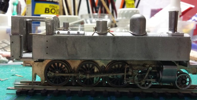

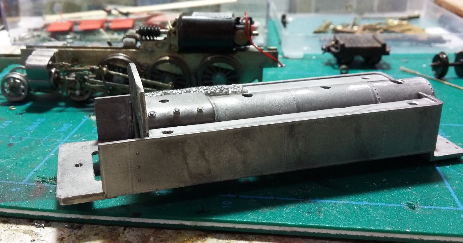

la Meuse est sortie de l'atelier peinture et déjà une équipe l'a pris en main!

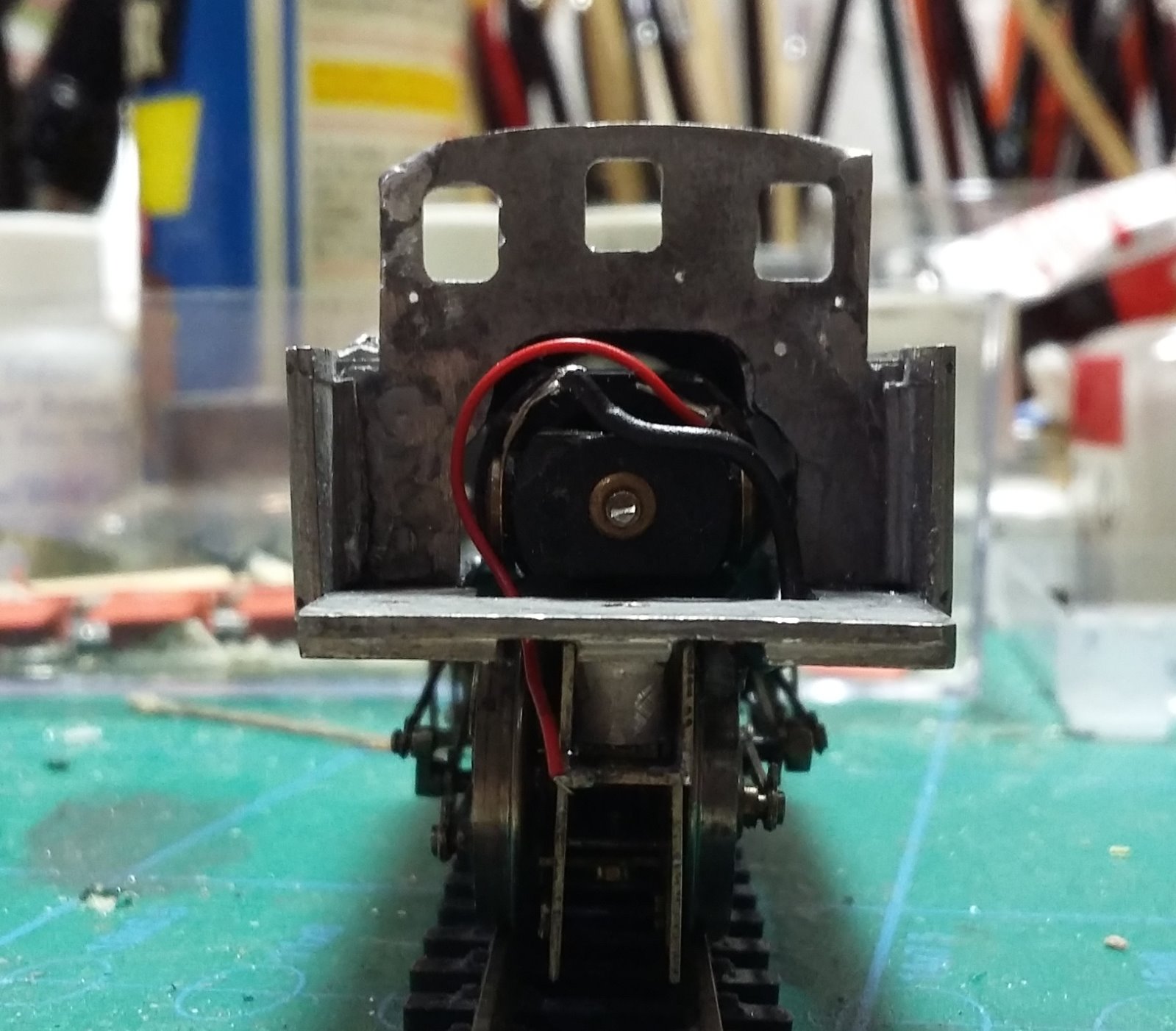

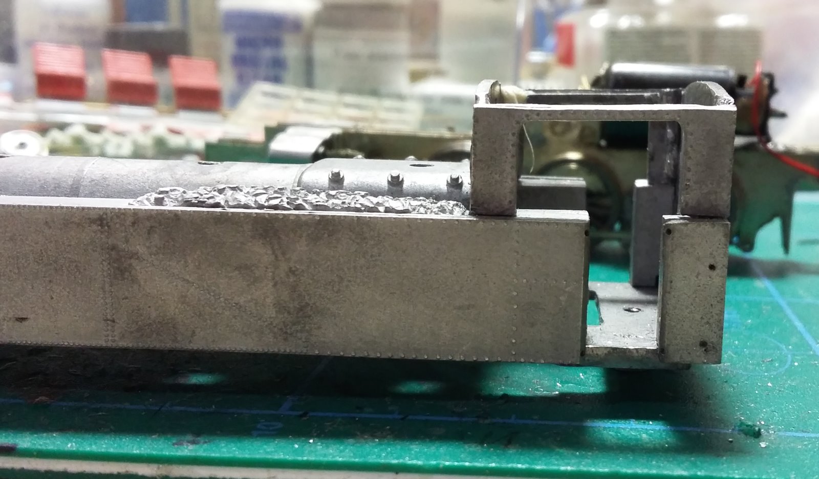

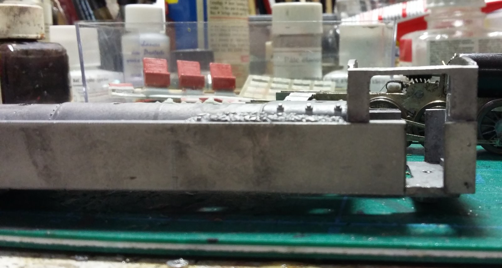

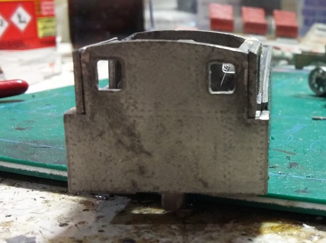

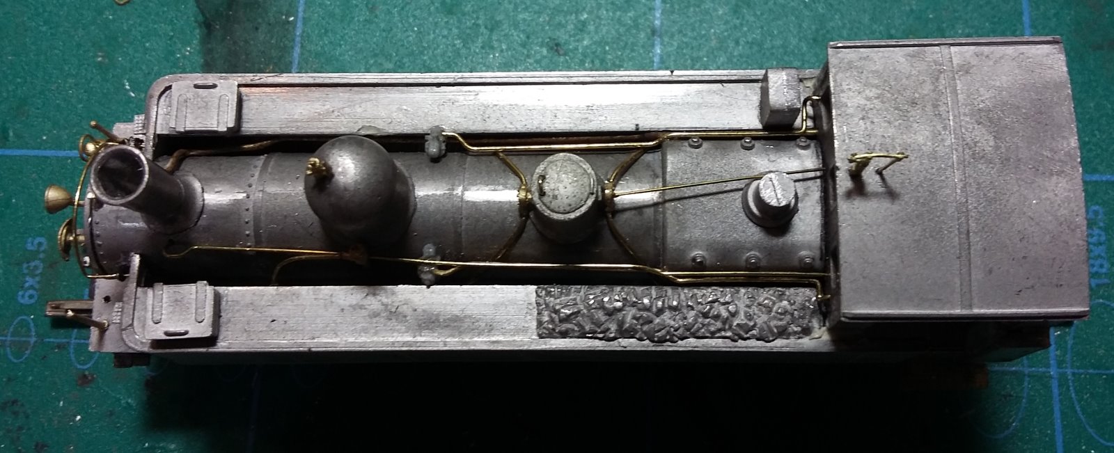

Messagepar bernardhenri » 19 03 2019 à 00:56

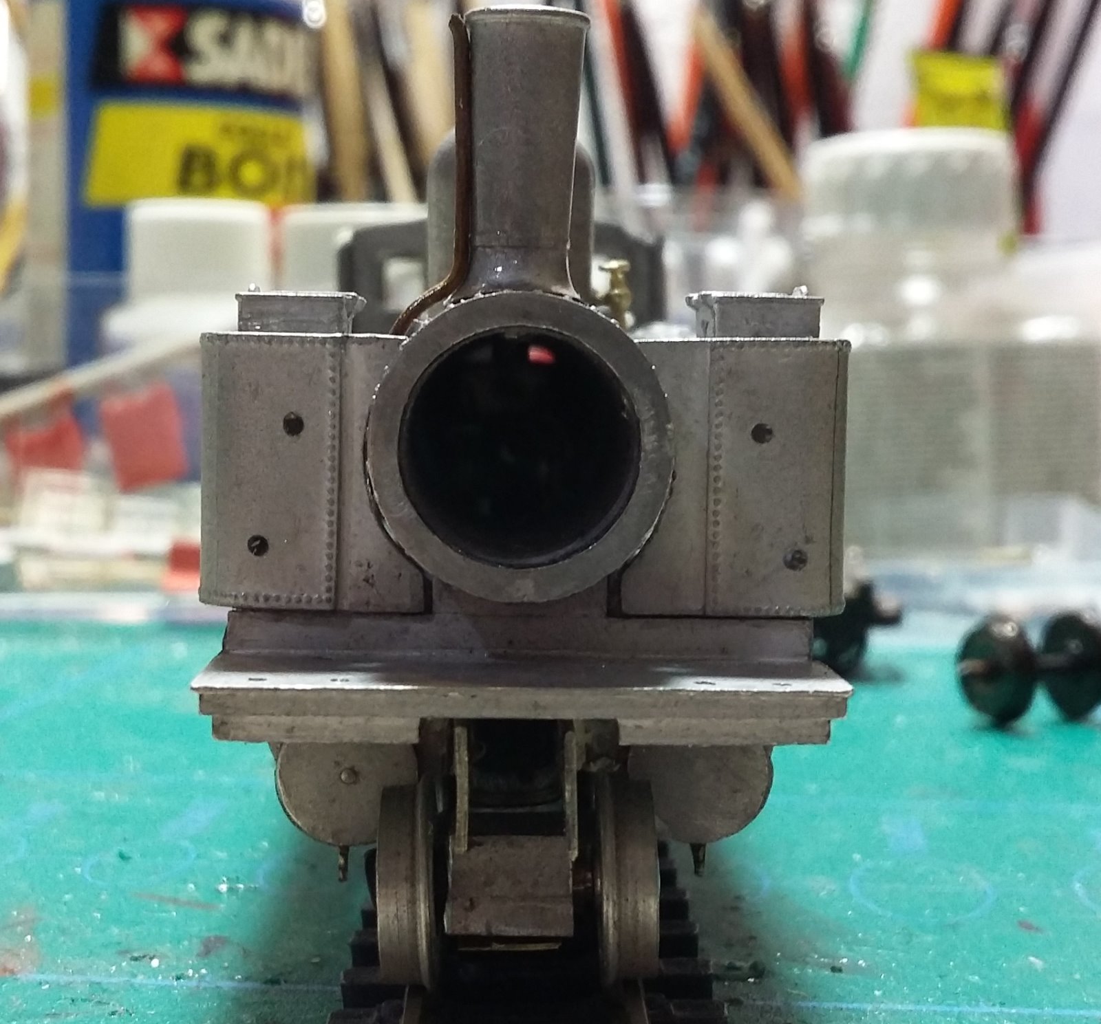

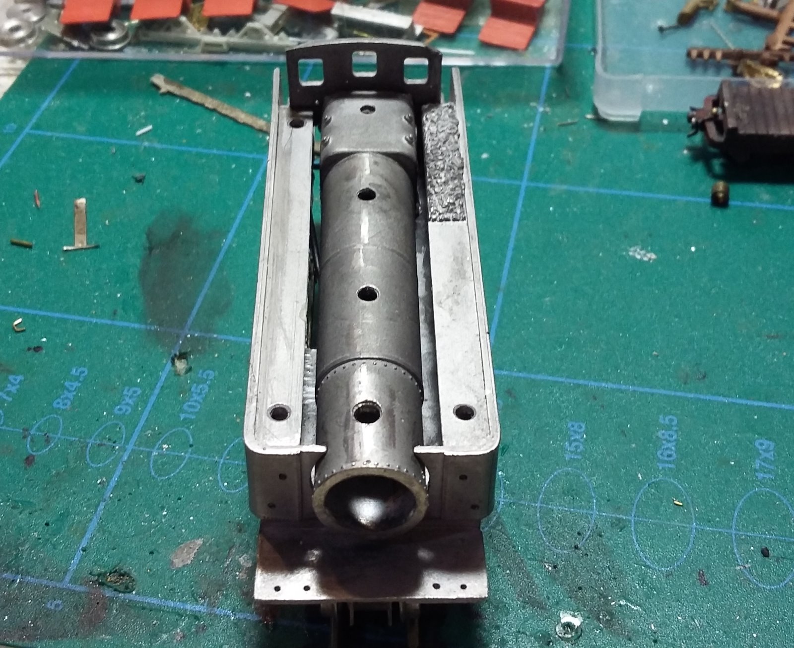

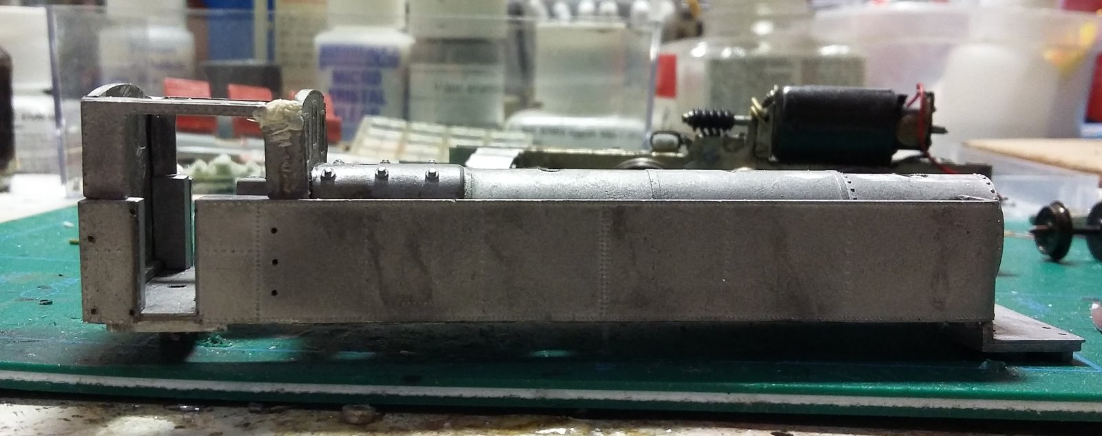

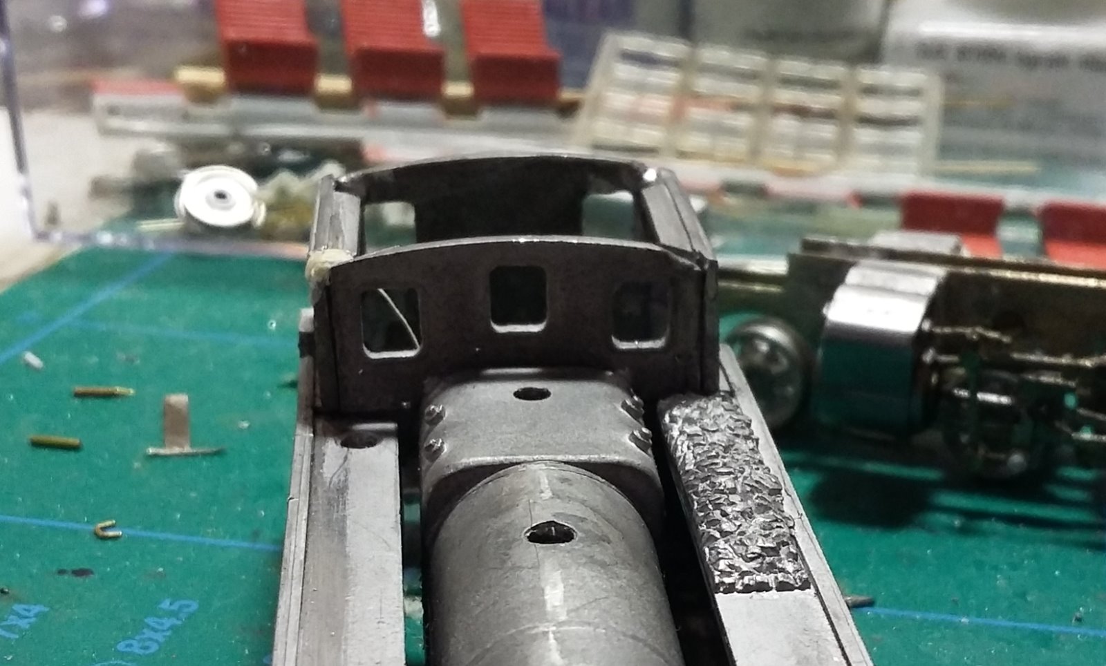

Une petite galère pour l'habitacle! H4
:ipb-251 #B6
putty! putty! putty!...

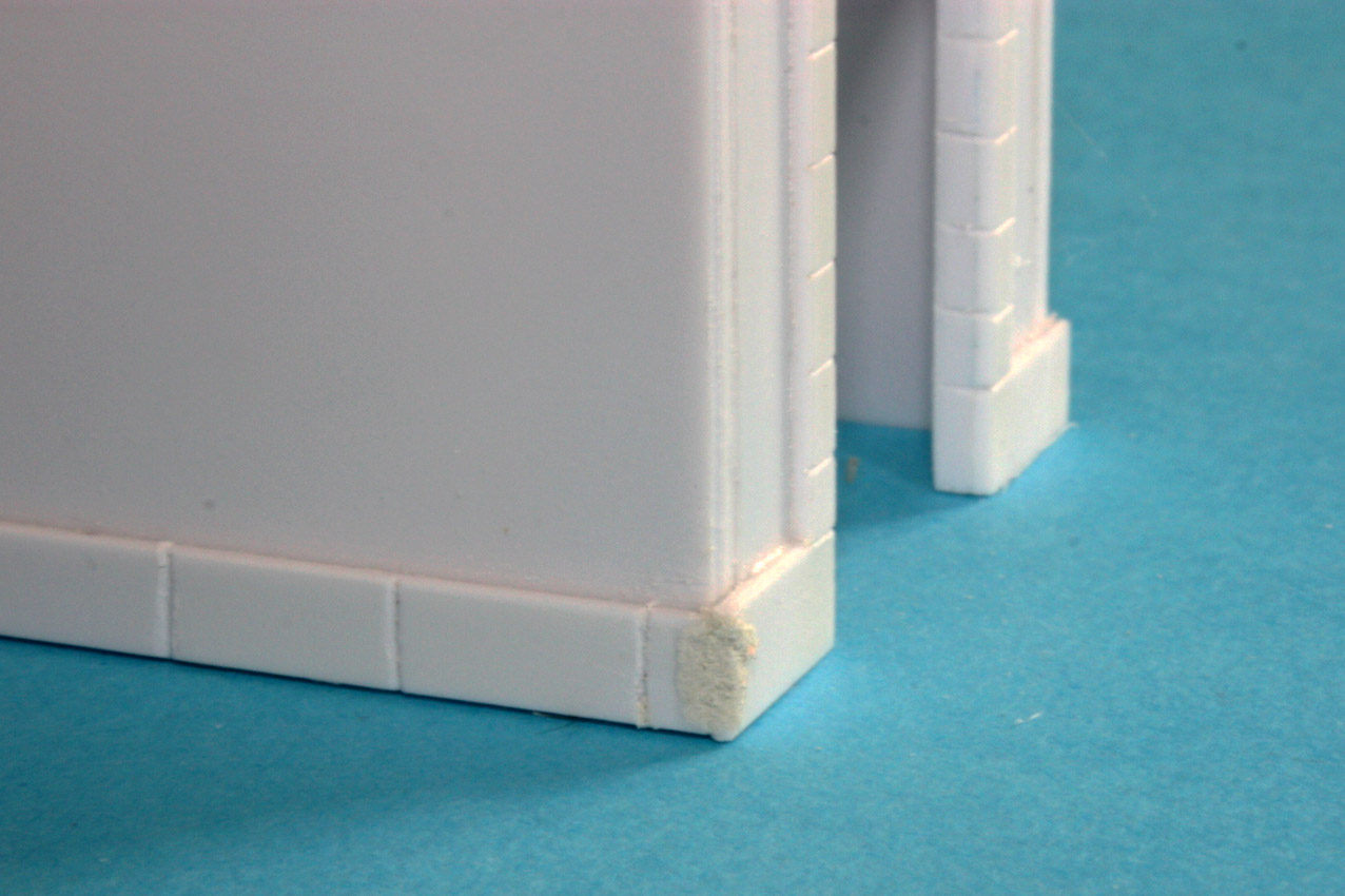

Messagepar Zébu » 19 03 2019 à 09:34
Oufti !
Le putty !
Ca fait longtemps que je ne l'ai plus utilisé.
Re: Le matériel roulant de Port de Carhaix
Messagepar pelican » 19 03 2019 à 09:36
j'ai un tube de milliput ... c'est kif kif ??? :D3
Messages: 50591
Messagepar Storm » 19 03 2019 à 15:22
Feriez bien de verifier: même bien fermé, ça fini par sécher... et on se retrouve tout con quand on en a besoin H4
Sinon, on peut le diluer avec du dissolvant pour peinture (type Interfer, ABE et autre Nitrosynthetiques). Ça peut être utile parfois si on veux limiter la pose avec un pinceau par contre le retrait est encore plus important...
Messages: 23944
Messagepar Patrick ze rabbit Deludin » 19 03 2019 à 20:30
1/ Le mastic cellulosique de carrossier, à vendre pour quelques zeuros dans les boutiques spécialisées, ça fait la même chose et c'est beaucoup moins cher au kilo que les mêmes produits "Spécial maquettiste".
Inconvénients :
- on en jette beaucoup plus C7 . De mémoire, ça se dilue à l'acétone.
- même non dilué, c'est un mastic surfaçant, donc 1/2 mm maxi d'épaisseur sinon ça met des jours à sécher, avec du retrait et de le fissuration.
2/ De la cyano à 1 € les 3 tubes aux Nez-tôt Praïce du coin et de la poussière de ponçage (que je garde soigneusement), ça marche bien aussi : j'applique cette méthode depuis que la cyano est en vente libre.
Énorme avantage : ça sèche tout de suite.
Dans tous les cas, on peut délimiter la zone à traiter pour pas en foutre partout, près d'une ligne de rivets par exemple, avec de l'adhésif spécial masquage.
Ou pas spécial masquage...

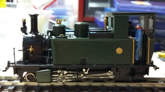

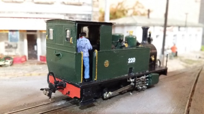

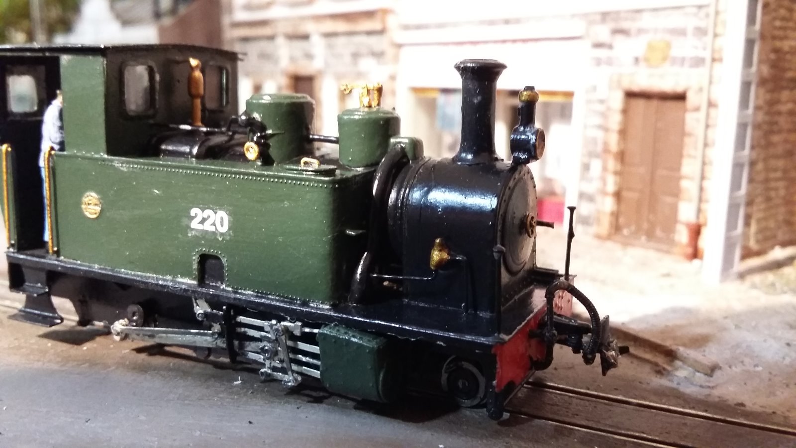

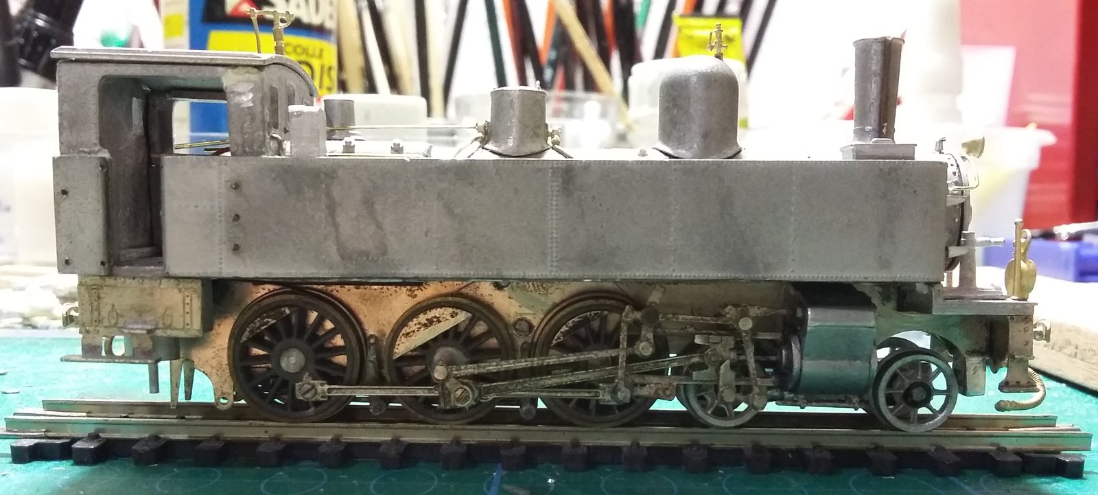

La Meuse 220 a pris son service!

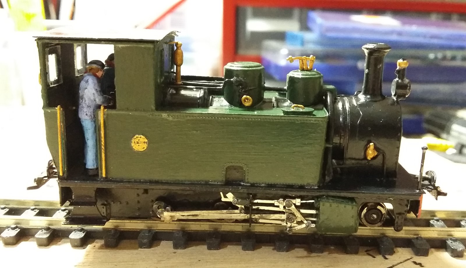

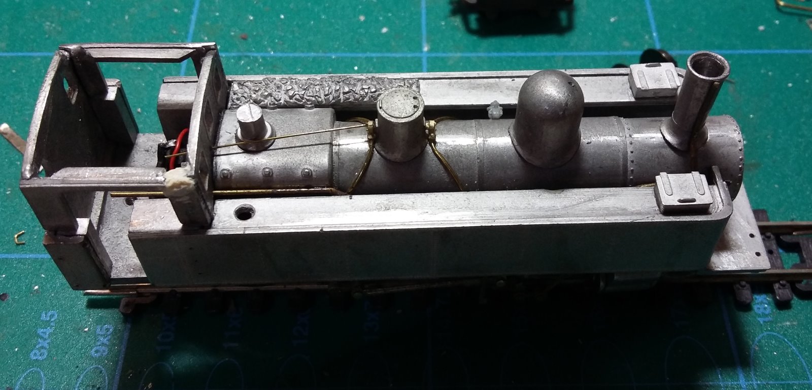

Messagepar bernardhenri » 20 03 2019 à 00:42

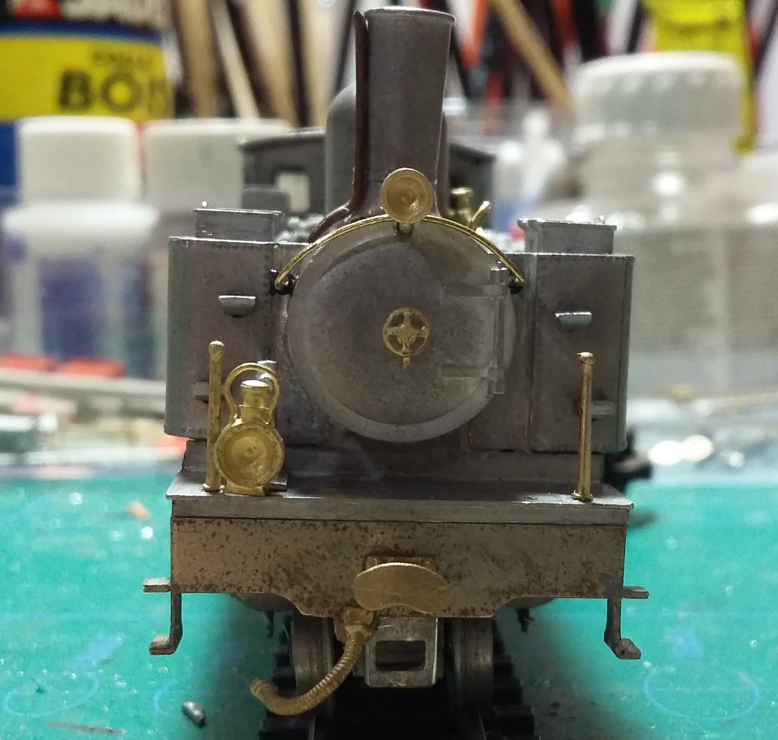

Dôme, cheminée...

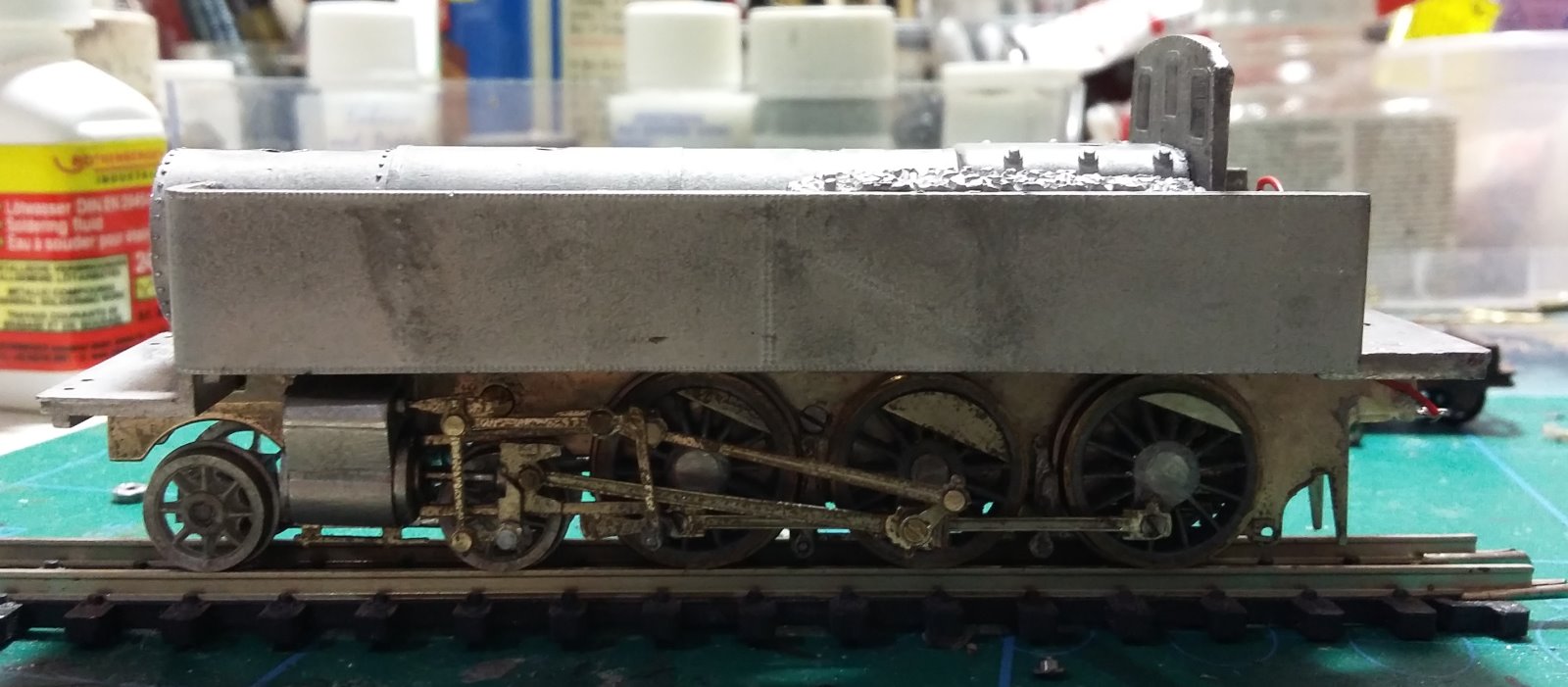

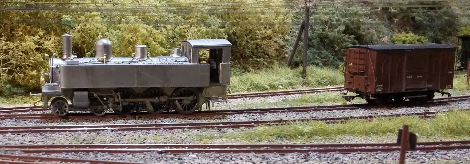

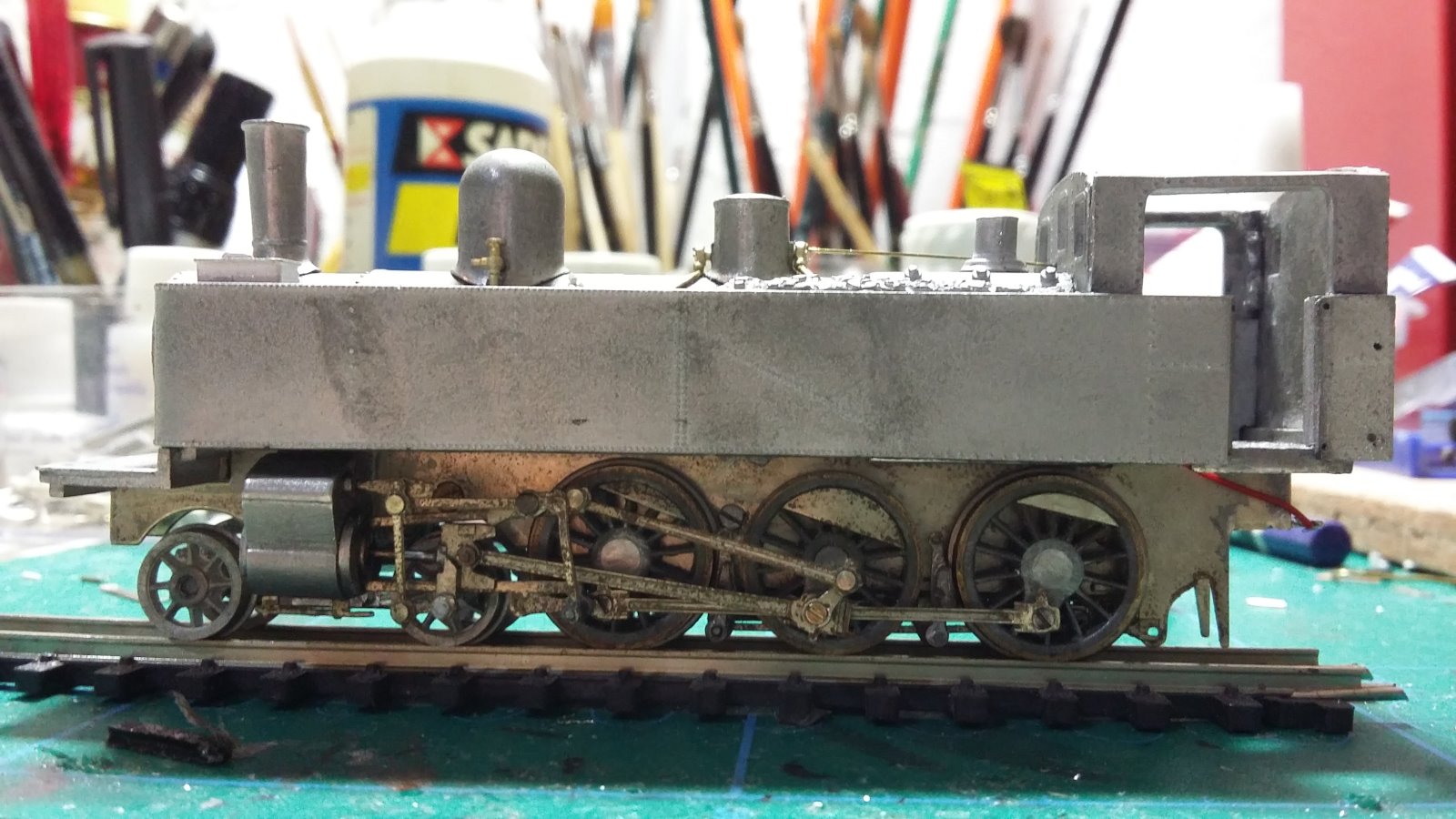

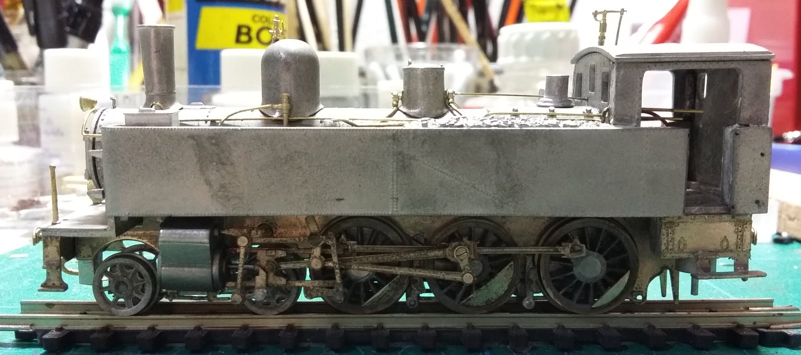

Messagepar bernardhenri » 21 03 2019 à 00:24

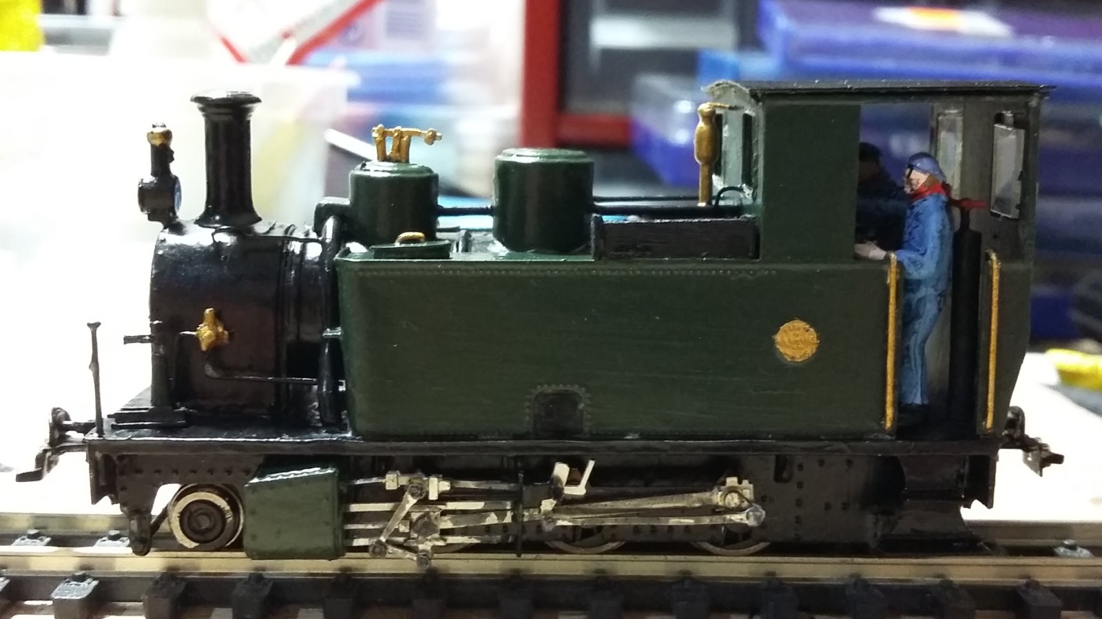

J'arrive dans les étapes finales...
Premiers contacts avec Port de Carhaix ;)
Elle suscite l'intérêt d'une de ses soeurs!
Premiers tours de roue #B2
Qu'est ce qu'elle est lourde! Autant sans la superstructure, le moteur arrive à bien mouvoir le châssis, autant avec, il a du mal à lancer la loco! H6
Et même avec un wagon pousseur, cela ne sera pas aisé de la faire sortir des gares souterraines.
Mais, je suis content, car ce kit revient de loin :B3

Messagepar Zébu » 21 03 2019 à 09:38
Déjà au son, on entend qu'elle roule lourd.

pelican a écrit:j'ai un tube de milliput ... c'est kif kif ??? :D3
Le milliput est un bi-composants à mélanger, tandis que le Putty est mono-composant.
Le putty ne peut traiter que des fissures fines et des épaisseurs faibles, tandis que le milliput prend dans la masse. Il est plus difficile à utiliser comme enduit, bien qu'il se dilue à l'eau, mais permet de (re)constituer de grands volumes.

Messagepar Sixtifs » 21 03 2019 à 20:27
ce genre de lacune se comble très bien avec de la soudure basse température pour métal blanc.
J'ai longtemps eu peur de m'y mettre, et quand j'ai osé, j'ai bien apprécié.
Un fer de base tout simple (40 ou 50 W) alimenté par un variateur pour lampe halogène convient bien.
