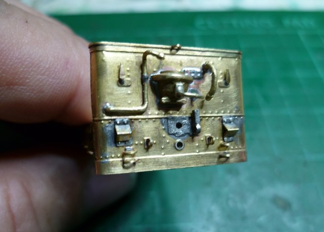

Messagepar rail1435 » 06 10 2014 à 08:39
Magnifique maîtrise du fer à souder. #B6
Re: Modifications et remotorisation 030 Sarthe Aubertrain (H
Messagepar pelican » 06 10 2014 à 09:19
faut voir l'état des doigts ... :rod_siflet
Messagepar Beyer-Garrat » 06 10 2014 à 09:37
C'est pas faux :?
Messages: 24349
Messagepar Victor le chat » 06 10 2014 à 21:32
Super montage JP ! :rod_coeur E2 E2 E2 E2
Tu as utilisé quoi comme fil pour tes tubulures s'il te plait ? :D3
Ça donne une sacré bouille à la chaudière ! #B6
Messagepar Beyer-Garrat » 06 10 2014 à 21:55
rail1435 a écrit:Magnifique maîtrise du fer à souder. #B6
Merci
Les tubulures sont en 0,8 :maitre:

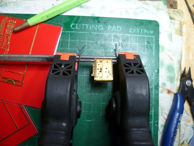

Messagepar Beyer-Garrat » 07 10 2014 à 18:54
Rouleuse improvisé pour les arrondis des faces avant.
Deux limes de Genève ,2 pinces , deux morceaux de fil de fer et roulez jeunesse...! :H1 :H1
Messages: 24349
Messagepar Douglas » 07 10 2014 à 19:10
#B6 très bonne idée JP, ca me donne des idées pour un roulage que je dois effectuer sur un petit kit!
Douglas
Messages: 5119
Messagepar Beyer-Garrat » 07 10 2014 à 19:20
Je ne roulerais pas un corps de chaudière avec ,mais pour 4 petits pliages c'est bien suffisant #B6
Messages: 24349
Messagepar pelican » 08 10 2014 à 08:38
Saroulmapoul ... :rod_mdr2 :rod_mdr2 :rod_mdr2
Messagepar Beyer-Garrat » 08 10 2014 à 09:01
:H1 #B6

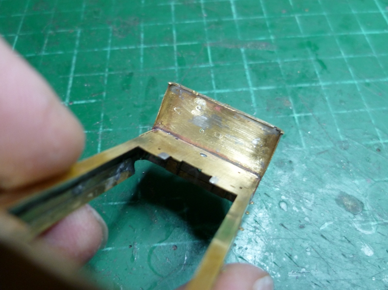

Messagepar Beyer-Garrat » 09 10 2014 à 19:22
Y sont a la bonne taille pour mon gros nez na ! :H1
Les travaux avancent tout doucement
Comme je suis un maniaque :H2 j'ai fait disparaitre toutes les soudures sur la face arrière .
Très beau kit au montage agréable #B6

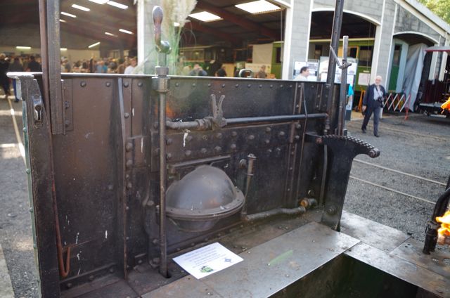

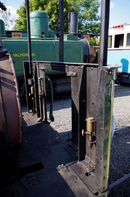

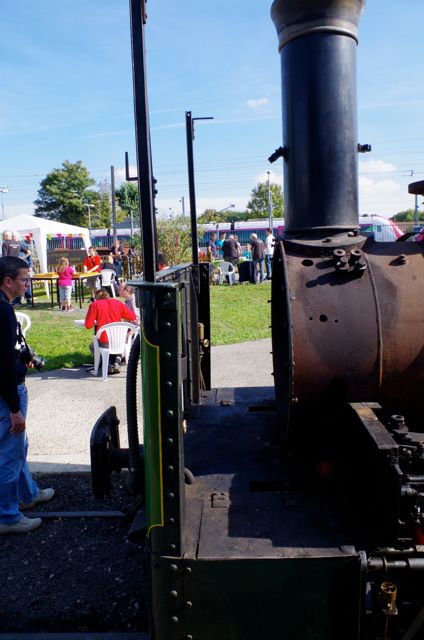

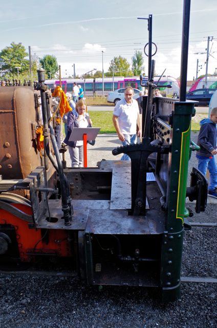

Un petit dossier photographique sur la "face cachée" de la plateforme arrière et avant de la 030T Blanc-Misseron.
- Plateforme arrière :
- Plateforme avant :
Joyeux superdétaillage.
:ipb-251 :ipb-251 :ipb-251
