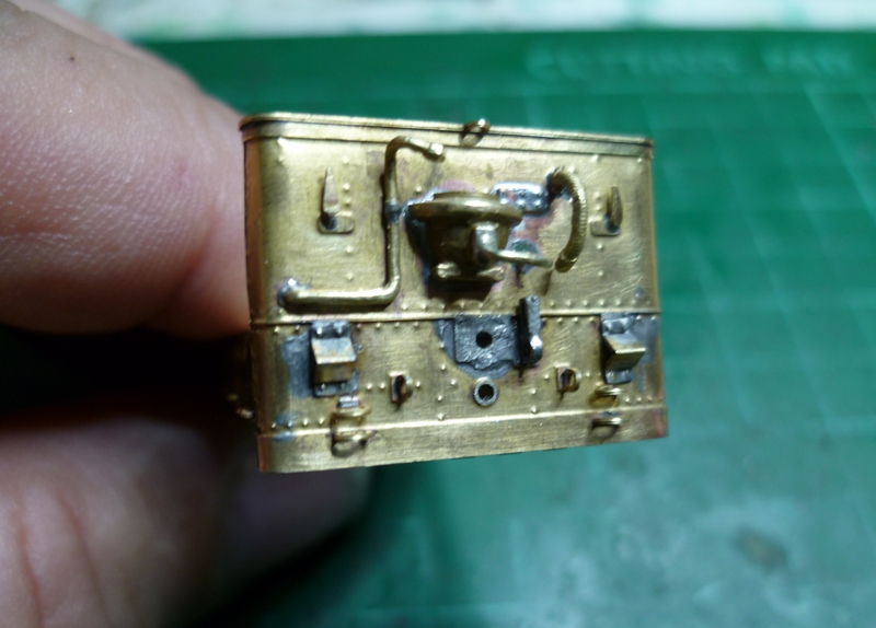

Magnifique maîtrise du fer à souder. #B6
Re: Modifications et remotorisation 030 Sarthe Aubertrain (H
Messagepar pelican » 06 10 2014 à 09:19
faut voir l'état des doigts ... :rod_siflet
Messages: 50746
Messagepar Beyer-Garrat » 06 10 2014 à 09:37
C'est pas faux :?
Messages: 24371
Messagepar Victor le chat » 06 10 2014 à 21:32
Super montage JP ! :rod_coeur E2 E2 E2 E2
Tu as utilisé quoi comme fil pour tes tubulures s'il te plait ? :D3
Ça donne une sacré bouille à la chaudière ! #B6
Messagepar Beyer-Garrat » 06 10 2014 à 21:55
rail1435 a écrit:Magnifique maîtrise du fer à souder. #B6
Merci
Les tubulures sont en 0,8 :maitre:

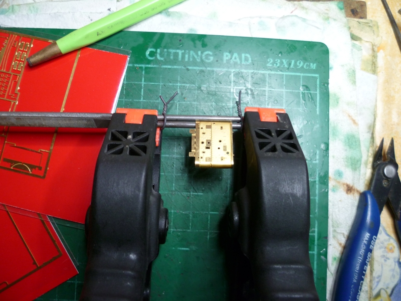

Rouleuse improvisé pour les arrondis des faces avant.
Deux limes de Genève ,2 pinces , deux morceaux de fil de fer et roulez jeunesse...! :H1 :H1
Messages: 24371
Messagepar Douglas » 07 10 2014 à 19:10
#B6 très bonne idée JP, ca me donne des idées pour un roulage que je dois effectuer sur un petit kit!
Douglas
Messages: 5123
Messagepar Beyer-Garrat » 07 10 2014 à 19:20
Je ne roulerais pas un corps de chaudière avec ,mais pour 4 petits pliages c'est bien suffisant #B6
