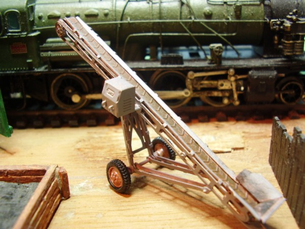

En modélisme ferroviaire nous sommes encore un peu a la traine mais maintenant on peu parler vraiment de micro photodécoupe
Comme par exemple cette éolienne SMD D9

Superbe l'éolienne !...

J'ai aussi ce modèle: un plaisir à monter #B6 Comme dit plus haut, les kits SMD sont très bien conçus et plutôt simples à monter malgrès leur finesse :B3 Il faudrait que je me prenne l'éolienne à l'occasion, c'est le type d'accessoire qui passe très bien dans un décor rural comme celui que j'envisage…

L'éolienne aussi m'intéresse fortement, j'aurai du l'acheter quand j'avais mon boulot qui payait bien....maintenant bien que ce soit un modèle très abordable (surtout vue la qualité du modèle) je freine les achats :?
Re: Kits laiton , montages et améliorations
Messagepar La Mouette » 16 03 2012 à 22:36
A un moment donné j'étais intéressé par cette éolienne, je travaillais à l'adaptation de la gare de Rostrenen où un de ces engins pompait l'eau pour les locos du RB, puis j'ai décidé d'opter pour Pontrieux donc je n'ai pas donné suite.

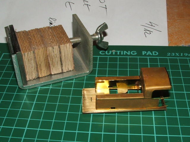

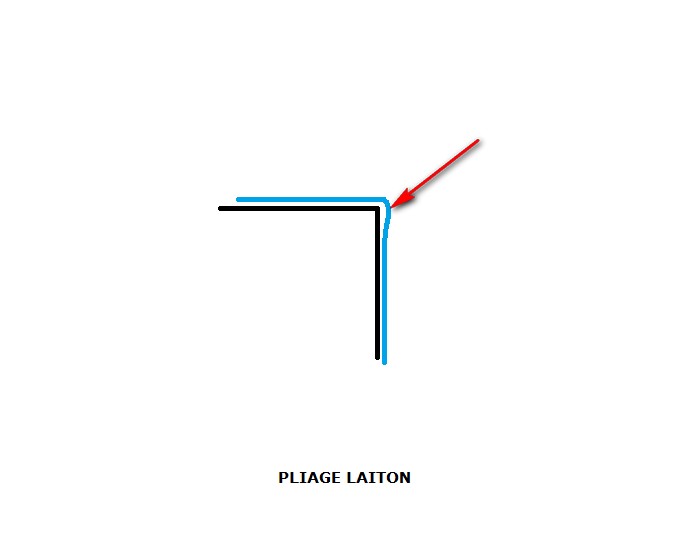

Pliage :
Le pliage vaste sujet !
Il convient d'y apporter le plus grand soin ,combien de fois ai-je vu des kits défigurés par des pliages approximatifs (marques d'outils, rebouchage des interstices a l'enduit ou points de soudures forcés ,tirant sur le métal)
Sauf exception les traits de pliage gravés sur les pièces se situent a l'intérieur du pli (étude de la notice),le pliage s'exécute en une seule fois sur toute sa longueur afin d'éviter les déformations et marquages .
De fait pas de pliage pièce encore fixée sur la plaque du kit ,qui n’amènera que des déboires.
Pour se faire l'utilisation d'un étau est indispensable ,l'un des côtés de la pièce est bloqué avec l'aide de mordaches (en bois) sur le pli .
J’utilise pour se faire un petit montage perso :
Pliage à bord franc :
Le pliage étant exécuté soit un réglet ou un morceau de bois dur (le manche de la brosse indiqué au début de ce topic si vous vous souvenez bien :H1 )
surtout pas avec le doigt pourquoi ? le métal si fin soit-il , suit la flexibilité de la peau et vous vous retrouvez avec une "poche" au niveau du pli du plus bel effet ! :H2
J'amorce le pliage ,je vérifie son positionnement sur le pli, et éventuellement le parallélisme avec les bords , il est ensuite exécuté en une fois jusqu’à l'angle souhaité, en fait quelques dégrées de plus
en raison de l’élasticité du métal. En cas d'erreur de sens ne pas chercher a corriger ,le laiton rompra ,il faut dans ce cas procéder a une opération de recuit du métal pour lui rendre toute sa malléabilité
(chauffage au rouge ,refroidissement lent)
A suivre...................

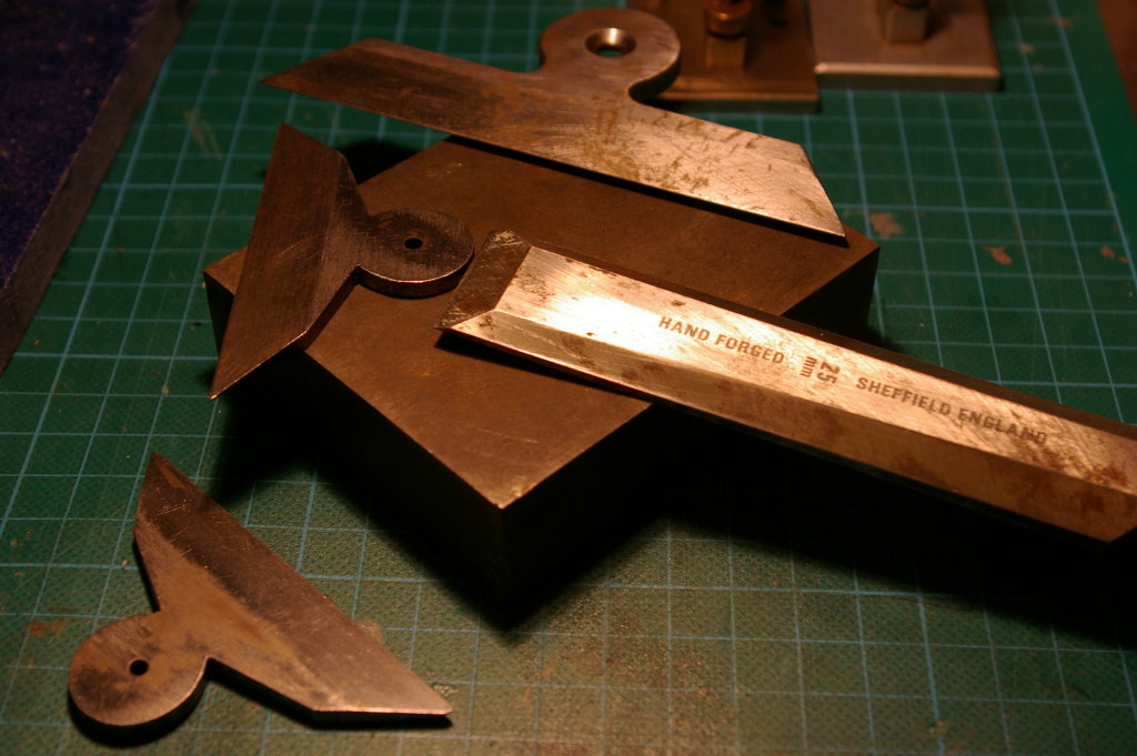

Bonjour, voici mes outils de pliage :
un tas en acier, des ... euh... je ne sais pas comment ça s'appelle disons des sortes de lames d'acier épaisses, et des ciseaux à bois de différentes largeurs.
Je trouve leur tranchant parfait pour soulever la partie à plier pendant que l'autre est fermement tenue entre le tas et une lame ou un autre ciseau.
