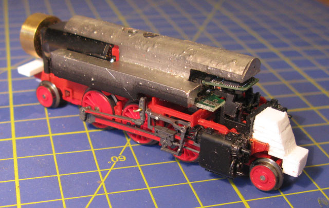

Messagepar Tyrphon » 06 08 2012 à 14:52
N"étant plus chargé de famille depuis samedi, j"ai pu me remettre à ma 99 6001.
J'ai travaillé principalement au châssis et à ses appuis dans la caisse. J'ai installé (du façon peut-être provisoire) l'essieu arrière. Pour ce faire, j'ai supprimé la partie arrière de la plaque inférieure du châssis. La vis avant et l'encliquetage suffisent à la tenir en place. J'ai aussdi un peu entaillé le dessous du châssis métallique pour permettre l'axe d'essieu de se loger à bonne hauteur avec un débattement vertical . La vis qui fixait la pièce retenant le bloc moteur au châssis et à la plaque inférieure étant juste à cet endroit, je l'ai remplacée par une plus courte (en fait j'ai simplement interverti les deux vis de fixation de la plaque inférieure). J'ai enfin fixé l'essieu avec un étrier tiré de l'ancien bissel arrière. Il est mal centré, mais j'en ai d'autres à la maison.
Il y a beaucoup de jeu, mais je compte appuyer l'essieu sur la voie par les lamelles de contact que je vais y installer. Tout cela demandera des essais sur une voie qui me fait actuellement défaut.
Les observateurs attentifs auront remarqué que j'ai finalement raccourci la bielle de distribution et reculé la coulisse. S'ils n'étaient pas convaincus que je suis fou, ils en ont maintenant la preuve manifeste. :ipb-143
Couper la bielle et recoller les deux tronçons à la cyano n'est pas trop difficile. Percer un petit trou pour y loger un nouvel axe pour la coulisse non plus. Il faut simplement de bons yeux, de l'habileté et être préparé à aller rechercher cette :haddock de petite pièce à l'endroit inconnu et encombré où elle a sauté H4 . Le plus délicat, c'est de faire tout ça sans casser le :haddock de micro axe en plastique sur la contre manivelle de l'essieu moteur! H4 H4 . "Vous qui entrez ici, laissez toute espérance!" et "Ce que j'ai fait, aucun Pélican Zébu aucune mouette bête ne l'aurait fait!"
Voila l'allure générale à cette heure:
Je vais m'atteler maintenant à l'éternel problème de la fixation de la caisse au châssis. A l'arrière, pas de problème : deux vis sous la cabine ou fixation via le tampon. A l'avant, c'est plus délicat, il n'y a aucun élément du châssis où je puisse me raccrocher. Il va falloir cogiter.

Messagepar Tyrphon » 06 08 2012 à 18:52
Pour les roues porteuses, j'en ai en stock avec des rayons. La BR 86 que je viens de charcuter était une version de guerre avec roues pleines.
Pour les immatriculations, je vais les faire sur ordinateur et les imprimer sur feuille décal spéciale jet d'encre et découper autour aux dimensions de la plaque. Je pars soit d'une immatriculation composée par ordinateur, soit d'une photo de . réelleJe l'ai déjà fait plusieurs fois. comme peu de gens possèdent une imprimante à encre blanche, il faut donc imprimer en incolore avec entourage noir sur de la décal blanche. Le problème est que les bords ont tendance à s'écailler lorsqu'on les découpe. il faut de toutes façons les reprendre au pinceau fin quand la décal est posée et sèche. Je vais aussi essayer d'imprimer sur de la décal transparente et de la poser sur fond blanc pour voir si la retouche est plus facile. On peut aussi imprimer sur du papier photo fin, figurant la plaque, mais c'est plus valable pour les plus grandes échelles. Note que dans le temps, je ne me posais pas de problème, je faisais ça à la photocopieuse, sur du vulgaire papier!
Aujourd'hui, j'ai encore un peu avancé le châssis. J'ai coupé tout ce qui dépassait à l'avant du bissel, ce qui m'a permis de fabriquer un avant de châssis en empilement de profilés plastique, collé à la cyano sur le châssis. Je pourrai donc fixer le châssis à la caisse à l'avant et à l'arrière par les tampons
Un problème, ces tampons. Dans le temps, on en trouvait des tout faits, tournés en laiton. Mais il est vrais qu'ils étaient souvent trop gros pour le HOm.

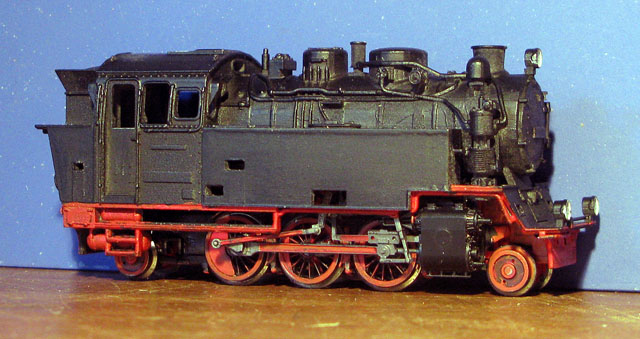

Messagepar Tyrphon » 09 08 2012 à 13:39
Hier, passage à l'atelier de peinture.
Maintenant, les finitions vont attendre le retour à la maison. Chasse-pierres, tampons, inscriptions, vernis mat, attelages (lesquels?)...
De plus, un petit défaut me tarabuste, le châssis est un poil trop en avant. il faudra que je compare avec un bon plan.

Messagepar malletslm » 09 08 2012 à 15:45
Hé non, Clément ! Cette locomotive "Shapeways" est une très belle réalisation par Tyrphon #B6 mais... je dois avouer que cette 131T n'est pas ma machine préférée, parmi celles du Harz ! :oups2:
Par curiosité, je viens de faire une photo du modèle réduit KEHI à peu près sous le même angle et à la même taille, pour comparaison... :^)
99-6001 KEHI.jpg (101.57 Kio) Vu 8085 fois
Je trouve que l'une et l'autre superstructure ont leurs qualités et leurs défauts, mais là où la machine de Tyrphon l'emporte haut la main c'est au niveau de son châssis Tillig, qui doit en plus avoir un bien meilleur fonctionnement ! #B5

Messagepar Tyrphon » 10 08 2012 à 10:53
La Kehi, outre qu'elle n'est pas très fine, est affecté d'un défaut incompréhensible et rédhibitoire : la longueur excessive de sa boite à fumée. J'ai longtemps envisagé une opération chirurgicale, mais comme la caisse est en bronze massif, j'ai renoncé.
Par ailleurs,le dôme de vapeur est trop bas, les roues et l'empattement rigide me semblent trop petits. Enfin, la traverse avant est trop étroite et les tampons ont été baissés à la cote BEMO, entraînant la traverse avant dans leur chute, ce qui est assez moche. #B7
Côté Shapeways, j'ai découvert deux nouvelles inexactitudes sur les caisses à eau. Le trou au niveau de la coulisse est trop en avant et le décrochement des caisses à eau au dessus des cylindres est trop court. Je subodore que le concepteur de la caisse a fait ça sciemment pour l'adapter à un châssis du commerce (peut-être dans la version TTm, qui me semble être l'originale).
Par ailleurs, comme l'empattement de ma machine me semble un poil trop grand et que l'encombrement du volant d'inertie m’empêche de reculer le châssis comme je le souhaiterais, je me retrouve avec les cylindres et le bissel avant trop en avant de 2 mm environ. Je verrai, documents en main, ce que je peux faire pour améliorer ça sans risque car, ne l'oublions pas, le mieux est l'ennemi du bien (je devrais afficher ça au dessus de ma table de travail ;) )
