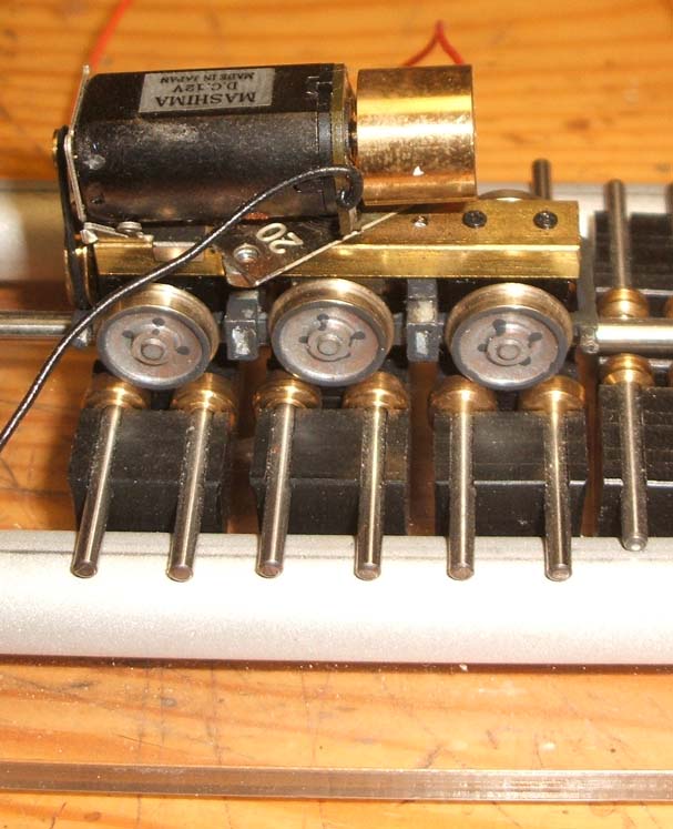

Alors après avoir contrôlé la présence de toutes les pièces, départ du châssis pour un galop d'essai...
Il ne veut pas, la courroie semble coller, rien ne tourne...
Pas très chaud je démonte le bogie moteur du châssis et départ pour un test sur le banc d'essai!
Il tourne un peu dur mais il tourne, donc départ pour un rodage intensif (qui n’a peut-être jamais été fait au fait)!
Pendant ce temps, peinture des roues de secours (pas de photos, trop floues H4 ) et début du nettoyage tout en douceur des flancs de bogies arrière... ces satanées pièces super fragiles!
