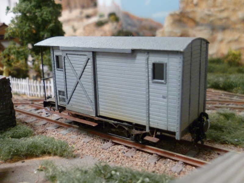

petite récréation laitonneuse pour moi aujourd'hui

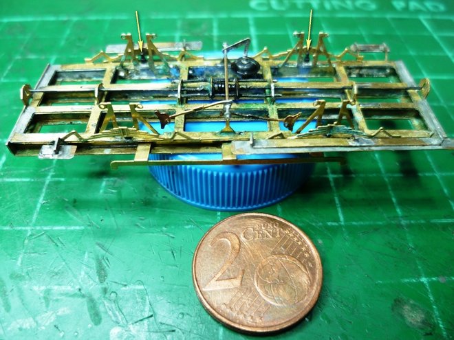

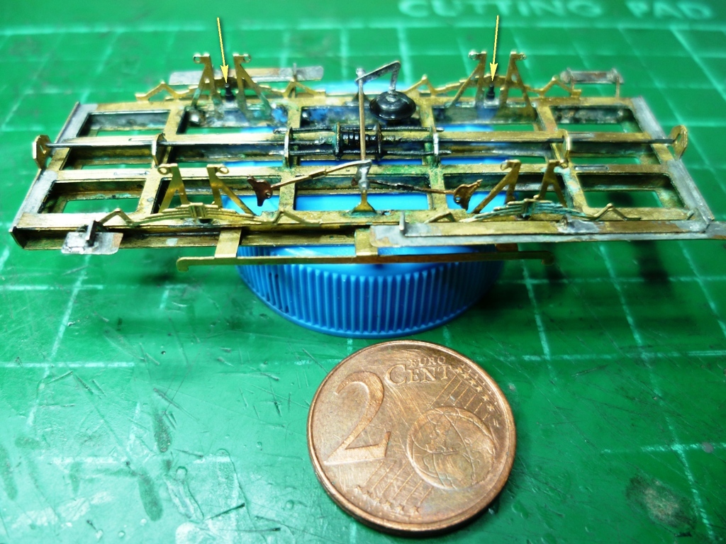

Histoire de se faire peur, le pire cauchemar des monteurs de kit Géco, le châssis avec les boites d'essieux réellement suspendues . Les flèches désignent les pions soudés
servant a maintenir et guider les ressorts fixé sur les boites d'essieux.
La pièce de 2 cents (tiens la revoilou) donne l'échelle ,grosso modo un pion mesure 2mm de haut sur 0,5 de diamètre pour la partie la plus large ! D9

Tu as déjà tenté de monter un châssis de ce style sans eau à souder ? C7
Beh moi oui .... En tant que premier kit laiton :H2 :H2
Donc exit la suspension fonctionnelle ! :C1
Super montage JP, quel maître ! E2 E2 E2 E2 E2 E2 E2 E2 E2

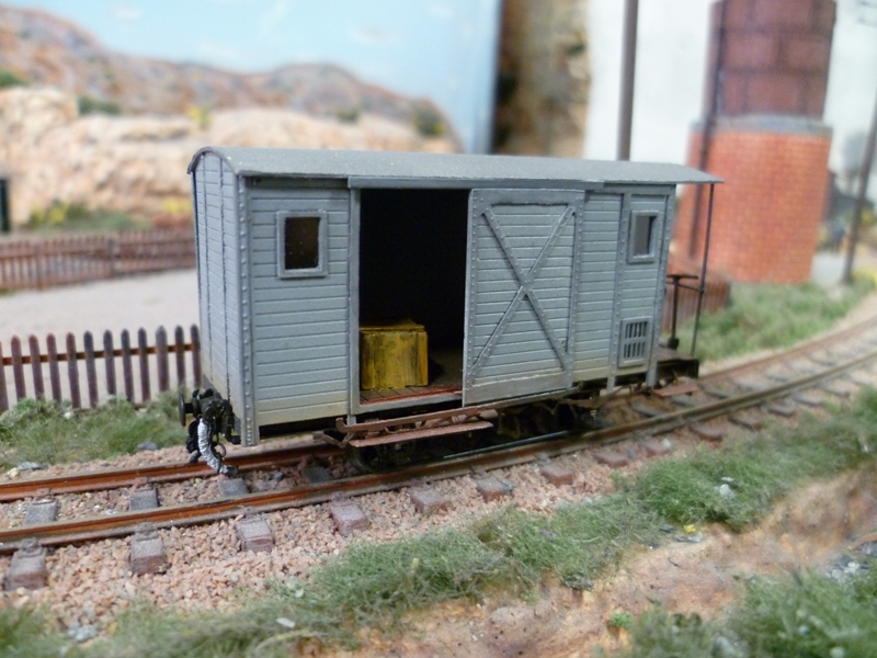

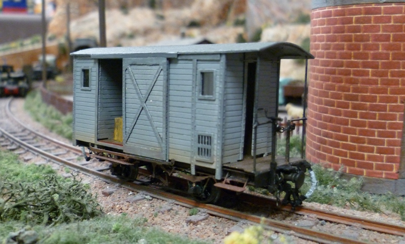

La bête est maintenant terminée (future rame Sarthe) j'ai opté pour une déclinaison de gris :maitre:
La suspension fonctionnelle est ici bien visible sur cette photo #B6

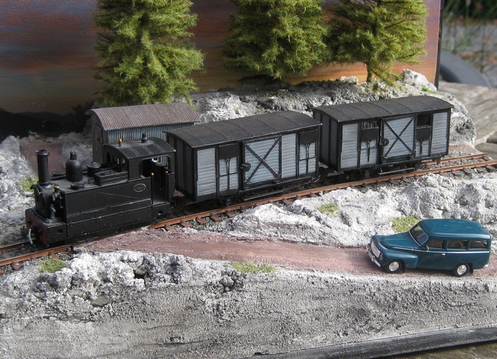

je m'y perds un peu :F9
donc, les wagons sont des mougel CdN ... et la loco est une sarthe ??? :D3
Messages: 50738
Re: Hom Kits laiton , montages et améliorations (1)
Messagepar Storm » 27 09 2014 à 11:49
La loco c'est une 030 Blanc Misseron, elle est conforme aux modèles ayant roulé sur les TS et très proche de ceux qu'il y a eu sur les CdN :maitre:

Messagepar Beyer-Garrat » 27 09 2014 à 11:54
Vi et les couverts sont des ex SE transformés en couverts CdN
