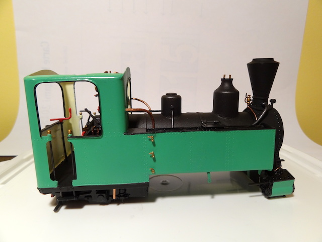

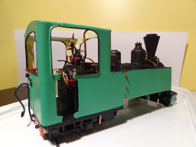

ça avance petit à petit....Ce soir j'ai juste fait une présentation de la chaudère avec la caisse histoire de voir un peu la tête que cela va avoir. Plus ça va plus je me dis que ce vert est vraiment pas mal pour cette machine.Les derniers travaux ont consisté à mettre en couleur l'intérieur de cabine ainsi que tous les entourages de cabines. J'ai aussi joué du petit pinceau pour divers éléments en couleur laiton et cuivre. Bon c'est loin d'être terminé tout ça, mais dans ce genre de travaux il ne faut pas être pressé si l'on veut avoir un bon résultat. ;)

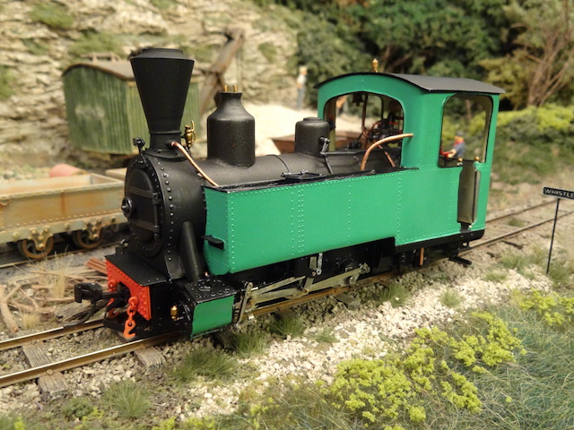

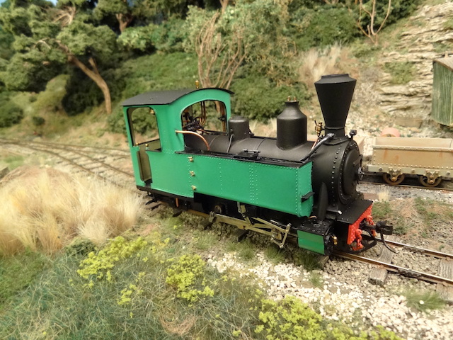

Les derniers travaux avant le remontage de la machine ont eu lieu. A savoir peinture du châssis en noir satiné et mise en couleur du platinage avant. La locomotive a ensuite été remontée par Papibocfil sous mes yeux....tout est étudié. #B6 La 031T a ensuite fait un petit galop d'essais, elle a tourné parfaitement presque du premier coup. Je ne peux résister à l'envie de vous mettre quelques photos mêmes si certains éléments ne sont pas finalisés côté peinture comme les chaines de la traverse de tamponnement avant ou le boitier de l'attelage Kadee à l'arrière. Une fois cela fait on va pouvoir s'attaquer à la pâtine qui ne sera pas trop soutenu, aux finitions diverses et à l'équipe de conduite.... ;)

Le rendu de la chaudière est dû à l'utilisation de la référence "noir chaudière" provenant de l'excellente gamme mis à disposition par AMF87. Les dessus des soutes sont faits avec du noir satiné Interfer et la boite à fumée + le dessus de toitures avec du noir mate Tamiya. Celui-ci à ensuite été lustré avec un morceau de vêtement de type "polaire" afin d'obtenir un aspect métallique. Une légère patine va finir le travail prochainement. ;)

Dans la peinture AMF87, il y a une pointe de rouge. Lors de la première couche ce rouge a tendance à ressortir légèrement et c'est à partir de la deuxième couche que ce phénomène disparait. La peinture AMF a un aspect métallique intéressant. On arrive à donner cet aspect métallique aussi aux peintures Tamiya et même Humbrol sans que celles ci proviennent de la gamme métal simplement en les lustrant patiemment.... ;)
