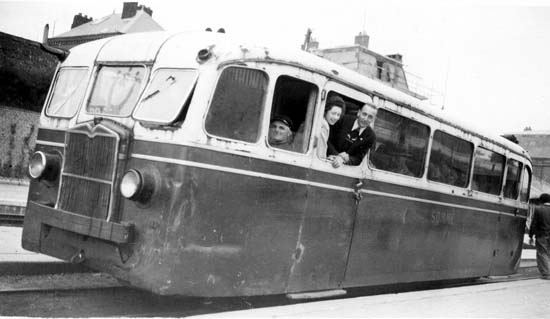

Je me suis résigné à peindre mon NJ Somme en rouge et crème SNCF, tout en lui donnant l'aspect pourri et les gros phares d'un exemplaire photographié vers 1949-50. Comme ça, il ne jurera pas avec l'OC1 (qu'il n'a jamais côtoyé dans la Somme en réalité). Un peu d'uchronie ne fait pas de mal en modélisme).
Par rapport au modèle TDA original, j'ai un peu bombé le toit avec du "putty" (dur, dur), rendu rectangulaire le pare brise central, installé des gros phares saillants et de petits feux d'angles à l'avant, le tout, y compris la rouille, en prenant modèle sur cet engin ci:
Pour le panneau de toit noir, je me suis basé sur une photo de MTVS. Il ne semble pas que tous les engins avaient ce toit noir, ou du moins, pas pendant toute leur vie, mais j'aime bien cette disposition.

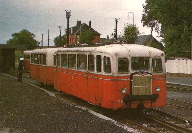

Pour les NJ Somme, voir le livre de Maurice Testu p. 33, avec une belle photo mors de leur arrivée à Albert.
Toit : gris
Haut de caisse : crème
Bas de caisse : rouge, visiblement assez foncé.
Et en fin de carrière, à Noyelles, en 1958.
]Image[/url]
Donc d'accord avec l'interprêtation de Tyrphon.
Bonne peinture.

Merci Yves. Je n'ai pas encore ce livre. On voit bien le toit noir, ou plutôt gris-brun fonce (toile goudronnée, je suppose), sur ta photo.
Je regrette un peu de ne pas avoir appliqué un rouge plus sombre, ne fût-ce que pour mieux voir les marquages.
"ton" autorail est aussi bien rouillé, comme sur les photos de 1949-50, mais il a reçu de plus petits phares. Il a dû être rénové entre 1950 et 1955 et recevoir à cette occasion des couleurs proches de celles de la SNCF.
