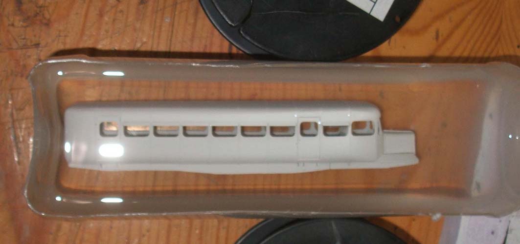

rantanplan a écrit:Bon je ressort le sujet qui sent un peu le moisi...
En effet lors de la peinture de la caisse en blanc brillant c'est un fini super moche qui tient plus de l'orange que de la tôle qui est sorti! H4 H4 H4
Bon de désespoir tout remis dans la boîte et voilà!
Alors ma question est-ce que le décappage est la seule solution pour ratrapper un effet peau d'orange???
Merci de votre aide pour remettre ce projet sur les rails!
Décapage, il n'y a plus que ça ! Pour décaper, une immersion dans un bain d'alcool ménager suffit amplement avec de l'acrylique à l'eau Tamiya...le décapant Interfer ou AMF87 est très bien, mais un peu surfait dans ce cas, réserves les plutôt pour des peintures plus difficiles...Il faut éviter surtout l'acétone qui risque de détruire les assemblages à la cyano s'il y en a, mais aussi de ramollir, voire déformer la caisse en résine...
En ce qui concerne ton effet peau d'orange, il ne faut JAMAIS faire de couches épaisses en peinture ! L'effet peau d'orange est du à une peinture trop épaisse, autrement dit, pas assez diluée et un mauvais réglage de la pression : peinture trop épaisse + pression d'air trop forte = peau d'orange. Avec un godet à gravité la peinture doit se diffuser librement à 0,8 bars de pression d'air. Avec un flacon à aspiration, la peinture doit se diffuser librement avec 1 bar de pression d'air. Si ça ne marche pas à ces pressions, c'est que la peinture est trop épaisse donc pas suffisamment diluée . Si vous augmentez la pression la peinture sortira c'est sur, mais en faisant des fils (cas acryliques à solvant Interfer / ABE) ou en donnant un aspect rugueux de peau d'orange (cas des acryliques à l'eau Tamiya / Gunze / Vallejo). #B6

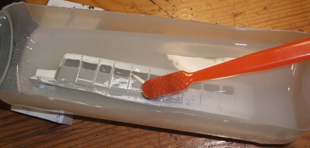

Bon la suite, au menu de l'épisode de la semaine : le bain de Micheline...
Alors départ pour le décapage, le bac pas trop grand est trouvé, remplis d’alcool Isopropylique et la caisse mise dedans ! Pas de mousses ni de bulles, elle n’est pas là pour prendre du bon temps Micheline !
Laissé trempé et là, à la place d’attendre sans rien toucher, je me suis dis qu’il fallait aider un peu en brossant !
Très mauvaise idée ! Avec la brosse, j’ai bien décollé la carapace de peinture, mais aussi flingué les bords de fenêtres…
Donc pour décaper : laisser tremper et PAS TOUCH’ !
La morale de l’histoire : Une nouvelle caisse est en commande chez notre 3D et on recommencera à l’aérographe et à la peinture blanche matte !
En passant j’ai été impressionné de l’épaisseur de la couche de primer et de peinture que j’avais mis sur ce modèle !
Jérôme
