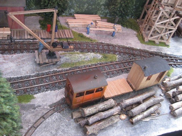

Messagepar pelican » 09 02 2009 à 09:45
voila !! le caboose se termine !! ici, j'ai recouvert la toiture de roofing, et j'ai posé la buse du poële ! je crois que je vais réaliser une petite collerette pour la cheminée (papier alu ??) et puis, je vais le laisser comme ça ! je n'ai pas envie de le patiner : je le trouve très bien en l'état!!
pour le roofing : découpe d'une feuille de serviette en papier ( c'est en plusieurs épaisseurs : quand on délite les couches, on obtient du très fin !!) j'ai enduit la toiture avec de la colle blanche, j'ai posé la fine feuille, j'ai déchiré les bords (ça se découpe vraiment trop facilement !! faire gaffe ! j'ai du recommencer !) bien appliquer sur la toiture (pour faire apparaitre le plancher !) et puis badigeonner suivant l'inspiration avec un jus de gouache noire ! méthode généreusement expliquée par un grand Maître du genre (chez nous, on l'appelle le double Maître !!) j'ai nommé Franck Tavernier ! #B6
