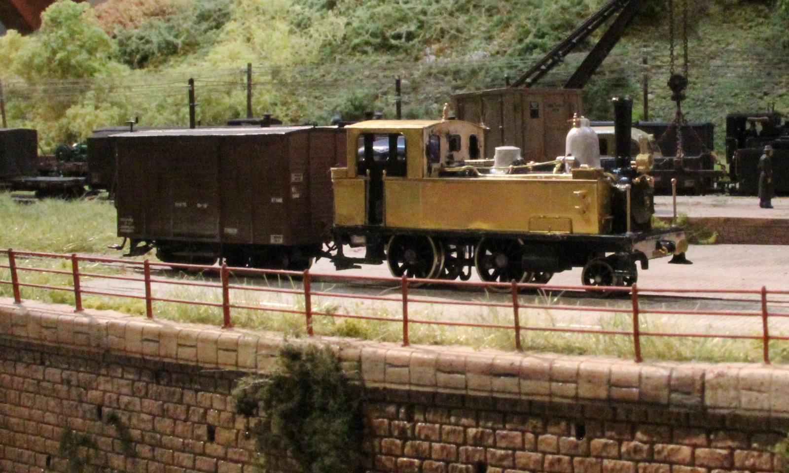

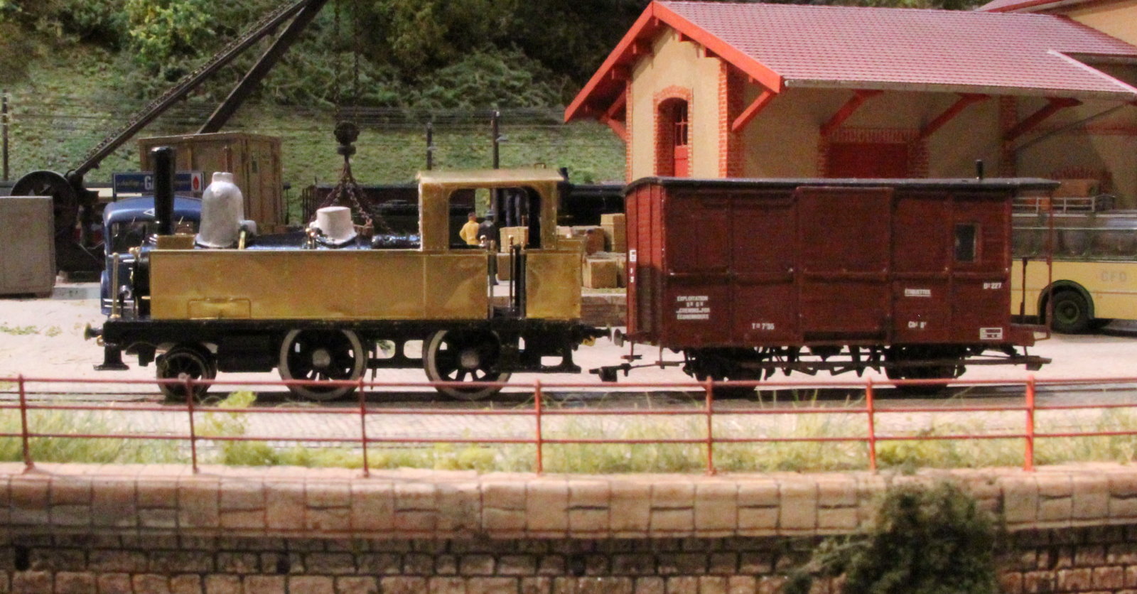

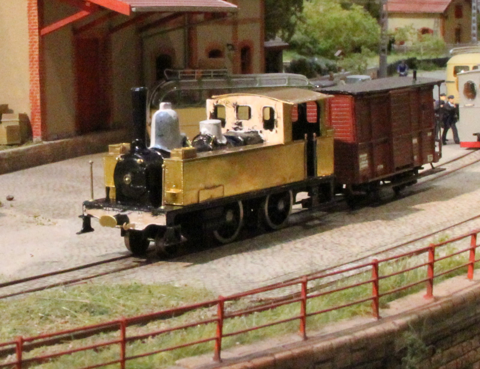

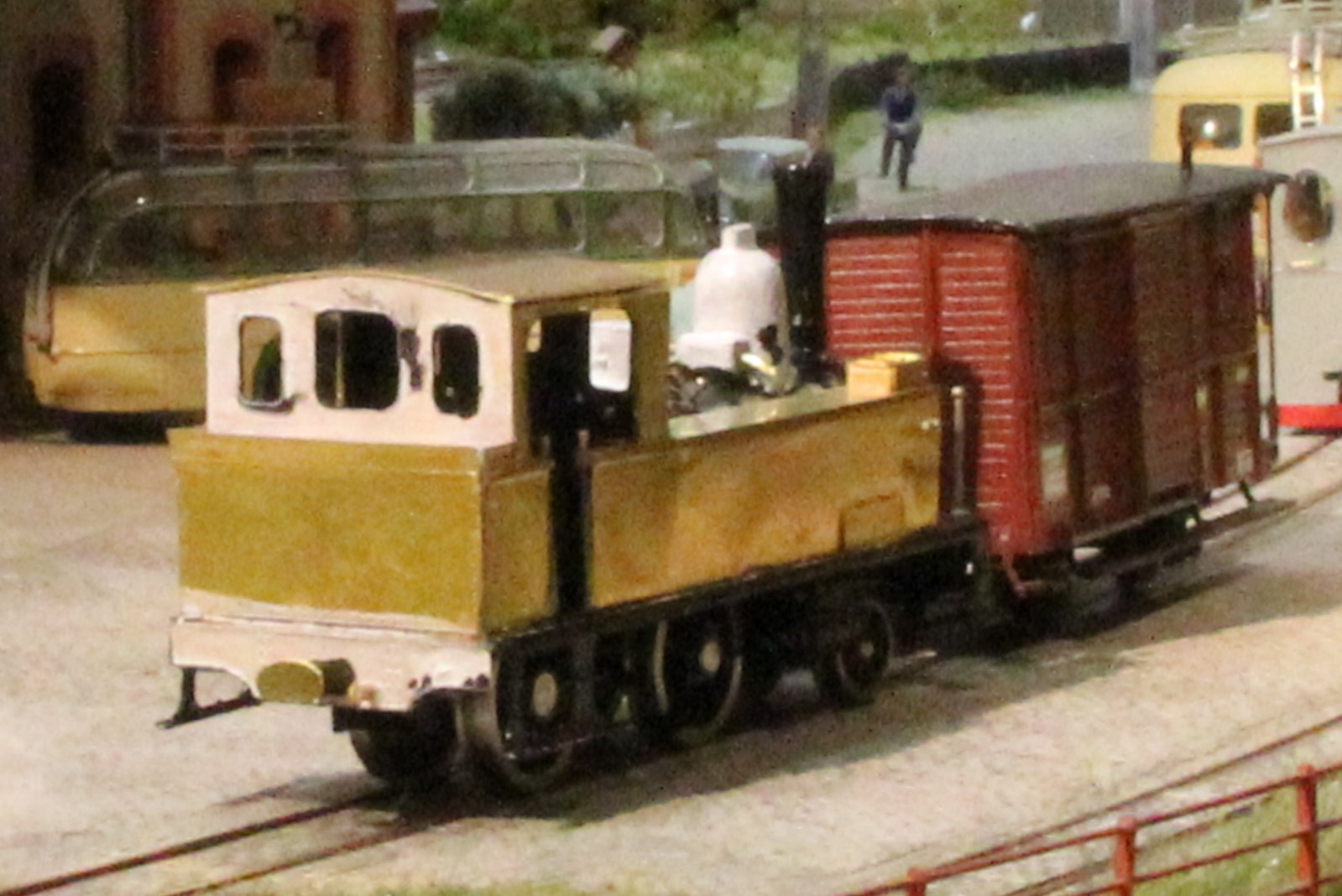

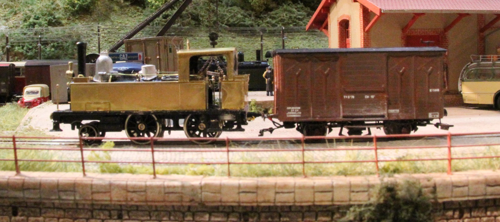

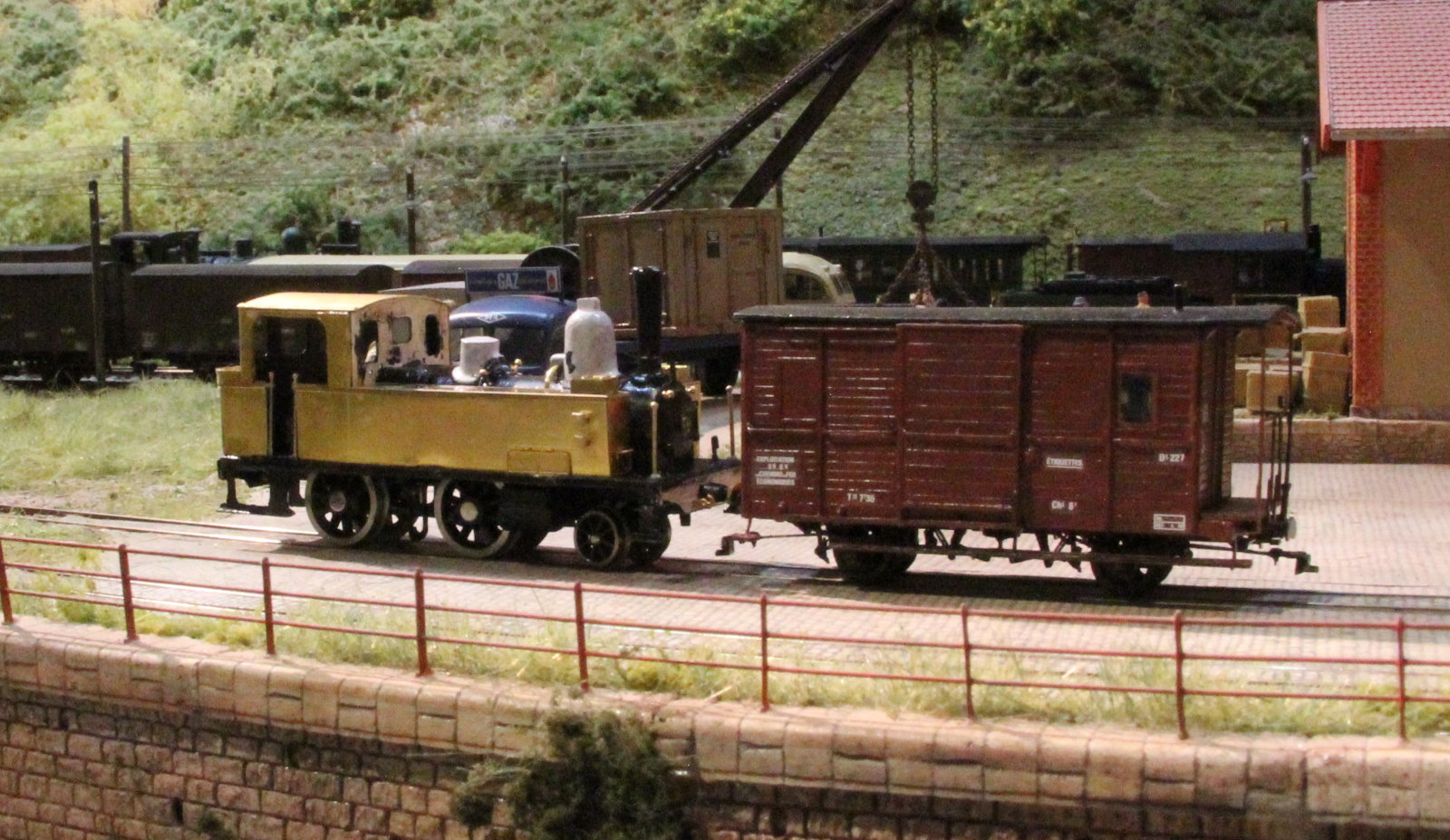

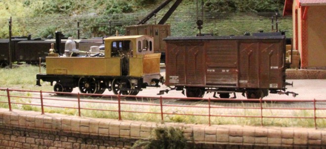

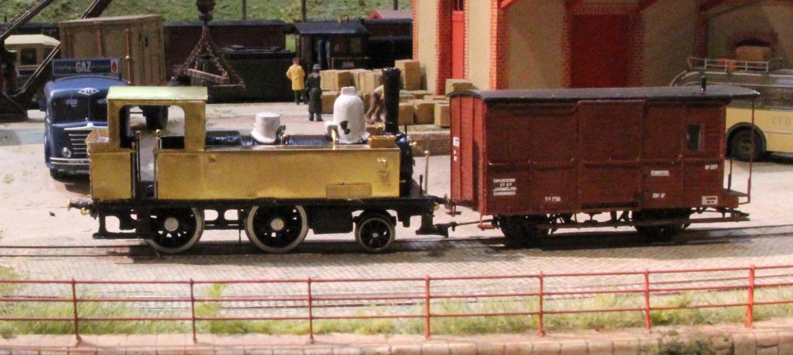

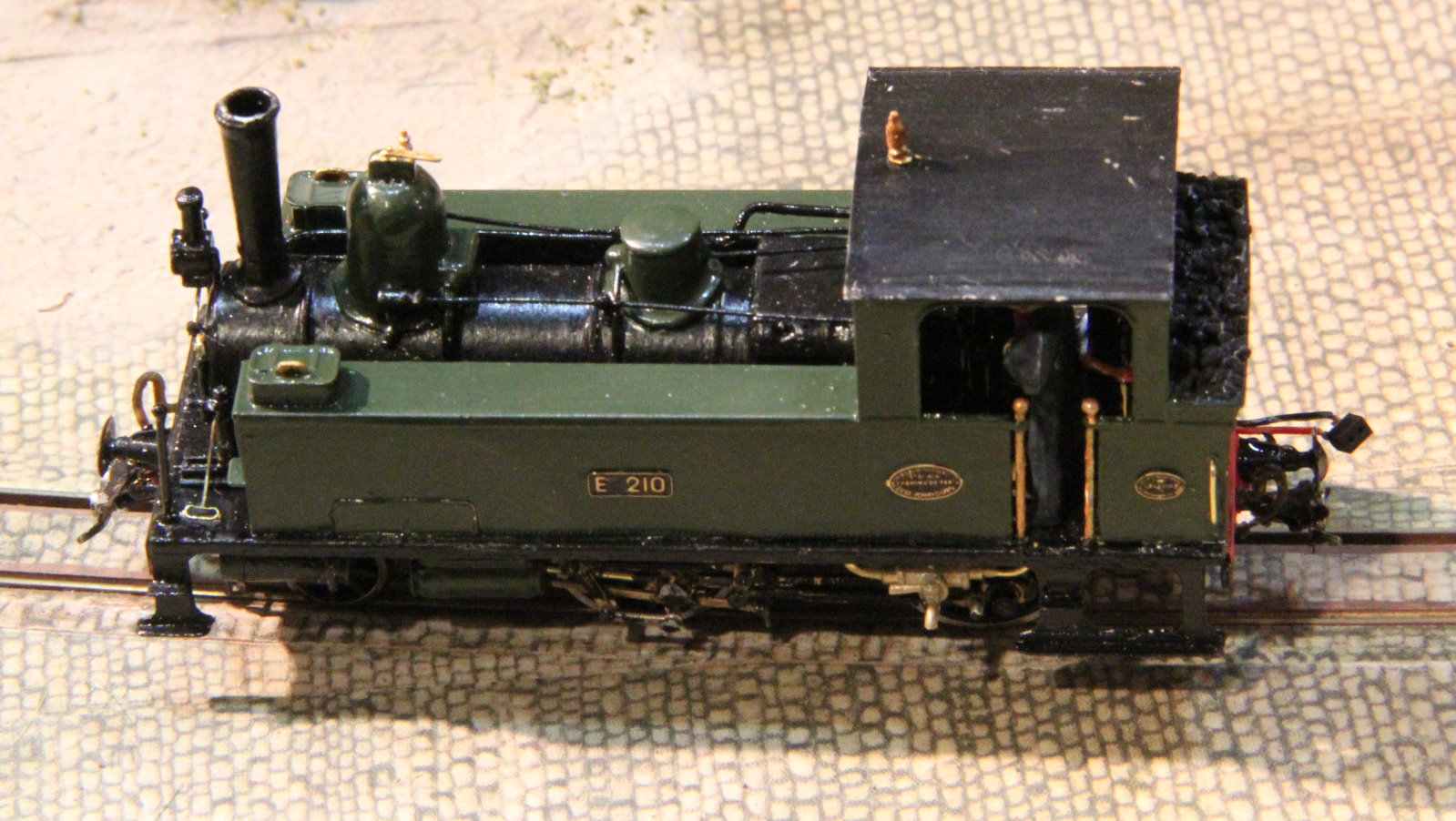

Messagepar bernardhenri » 11 02 2017 à 01:09
Petit à petit....
Le toit est juste posé.
Il reste les tubulures à poser, le buffet et l'embiellage!
Je pense pouvoir gréer les roues d'origine du kit qui ont un bandage plus fin et avoir trouvé une possibilité de faire une prise de courant sur l'essieu arrière
Port de Carhaix
Bernard WALTER
bernardhenri
The Great Small
Messages: 4440

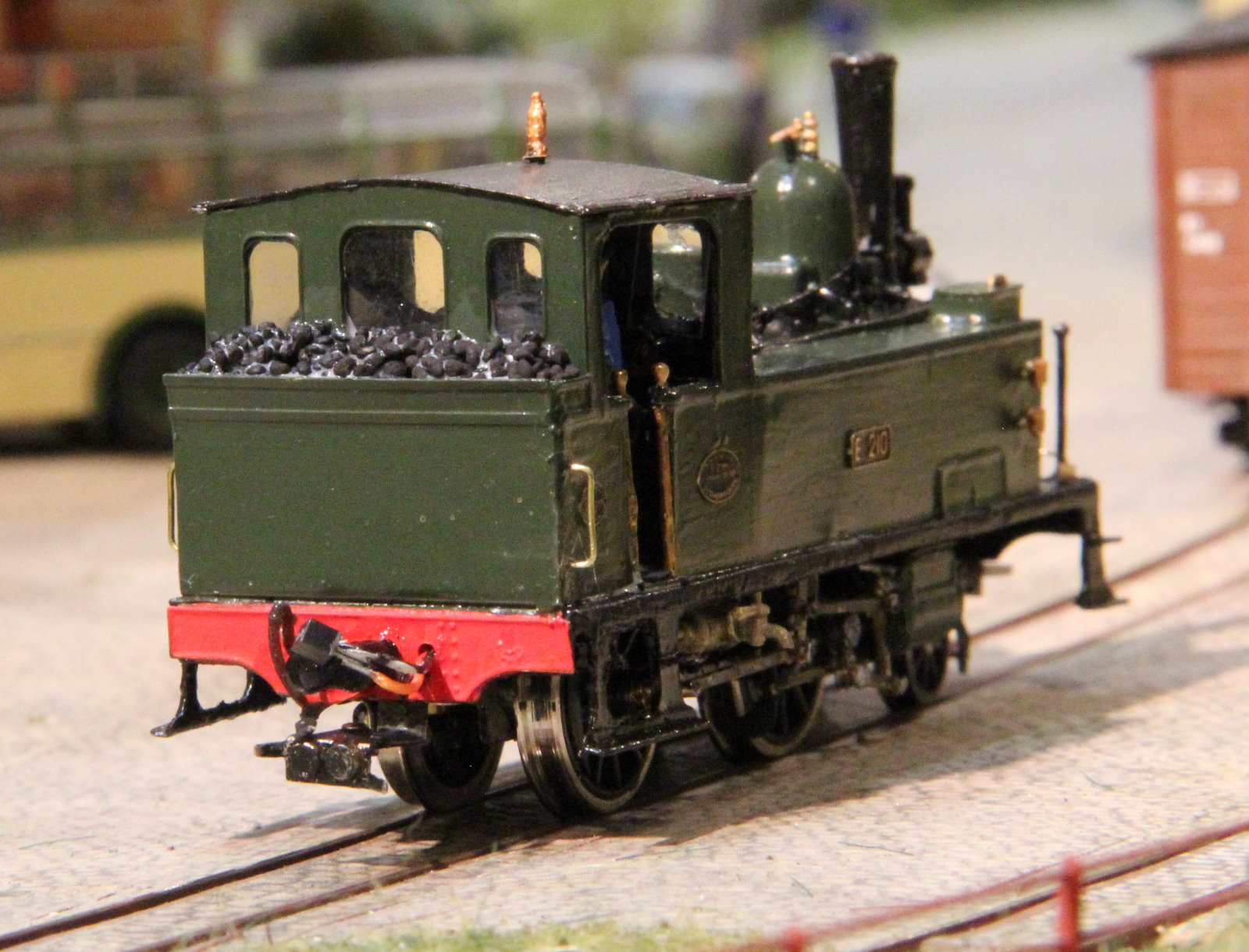

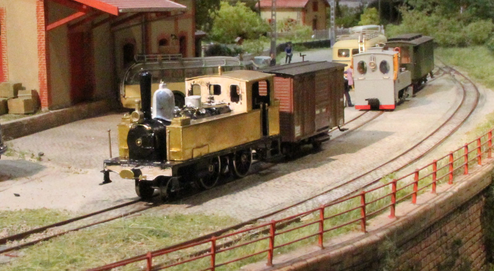

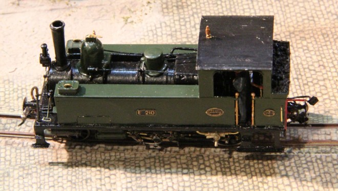

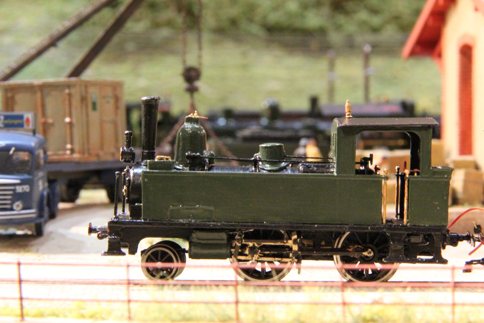

Messagepar bernardhenri » 13 02 2017 à 00:55

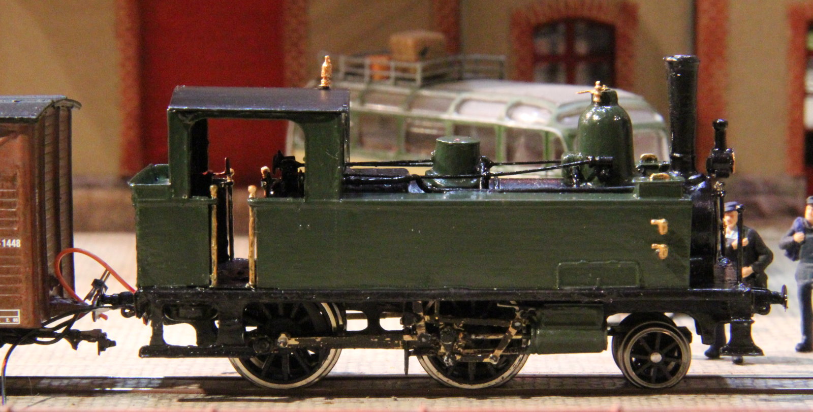

La caisse est terminée.
Les roues ont été changées .
Grand moment de solitude pour poser les manivelles (une vis cassée...) et surtout pour récupérer l'écartement de 9mm. J'ai du fraiser les têtes de ces vis.
La question va être: Ai-je bien calé les roues?
La 120 T est ici avec son couvert pousseur dédié
Port de Carhaix
Bernard WALTER
bernardhenri
The Great Small
Messages: 4440

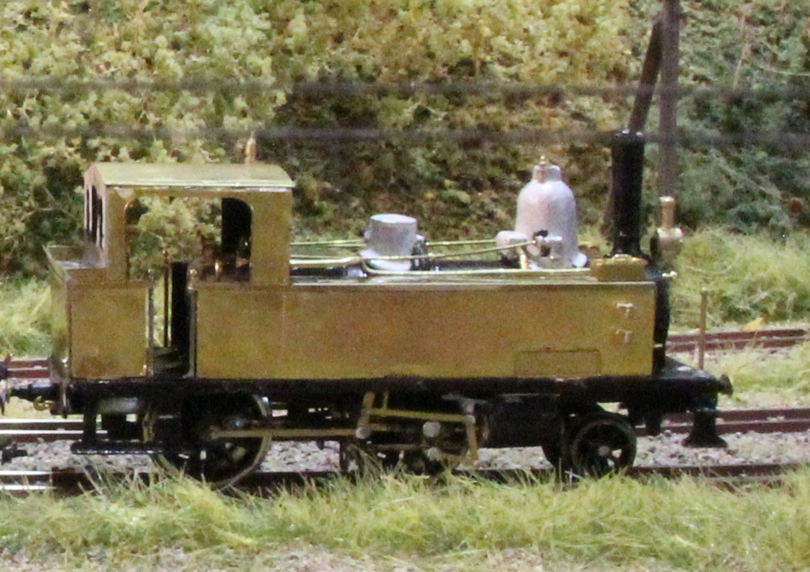

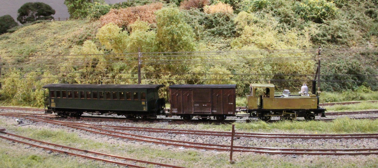

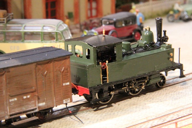

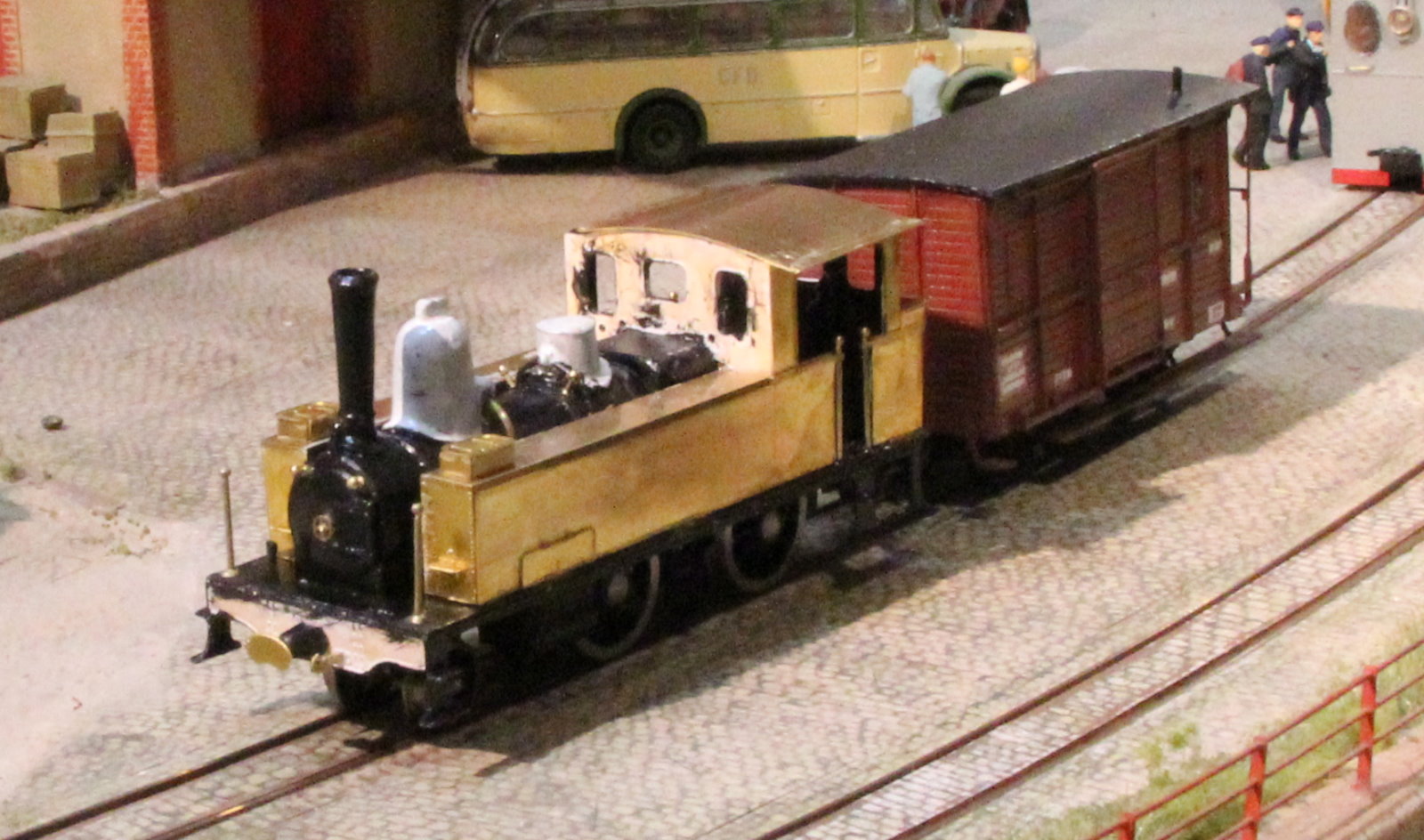

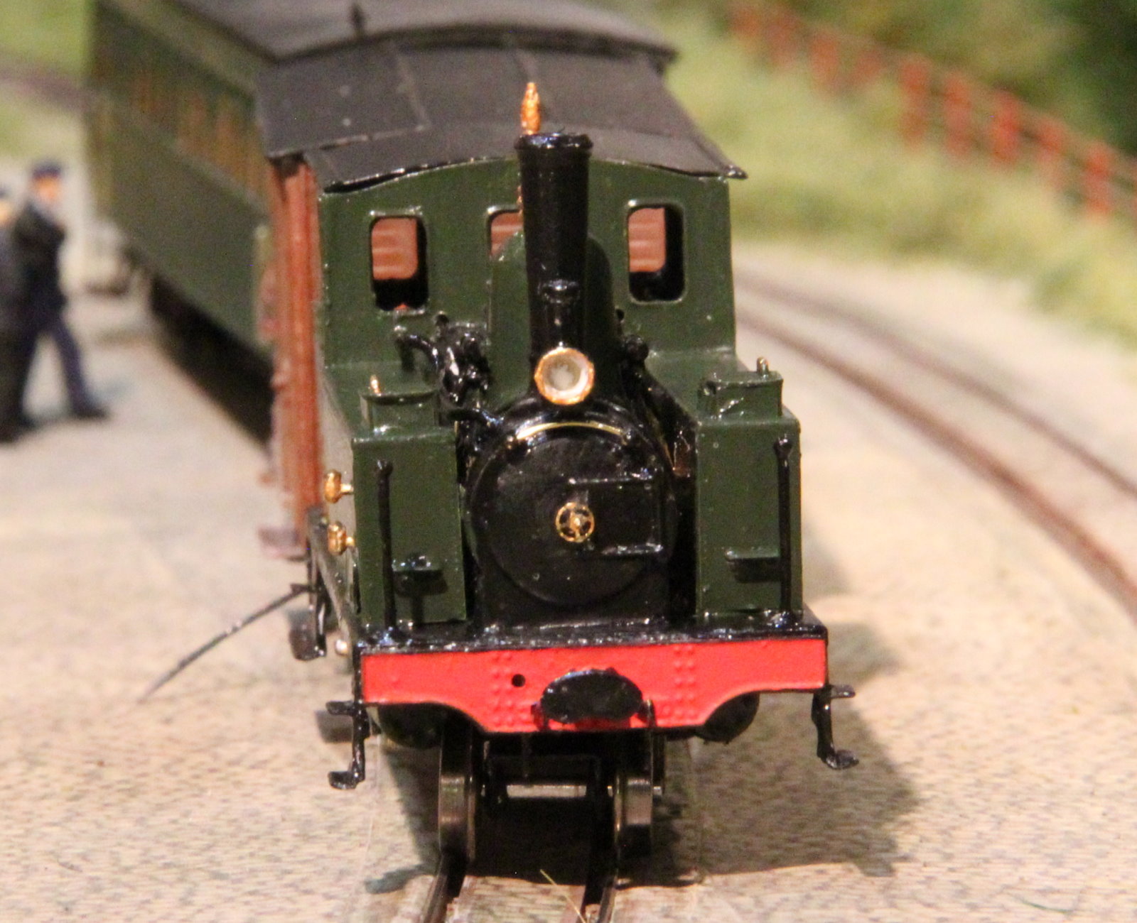

Messagepar bernardhenri » 19 02 2017 à 14:05
Il m'en a fallu!!! H4 :F9
Les soirées de cette semaine ont été bien occupées... et que c'est une bonne idée (vue ailleurs) que de monter les embiellages avec des profilés ronds de 0,5mm! Cela m'a permis de monter et démonter pour ces sacrées bielles et crosses.
Côté tribord, peu de problèmes...
Côté bâbord, il a fallu que je reprenne les longeurs de la bielle motrice et de la biellette de la coulisse.
Après rodage à la main et quelques gouttes de lubrifiant, le mécanisme se meut sans point dur.
Maintenant il va falloir que je leste l'arrière-train de la machine (il manque la masse du moteur).
Je pense que les difficultés rencontrées viennent du fait que j'ai tronçonné en long ( 3 parties) et en large (2 parties) le châssis pour l'affiner pour le 9mm.
Le remontage n'a pas pu être d'équerre... #B2
Autrement, voilà la composition que pourra animer cette 120T

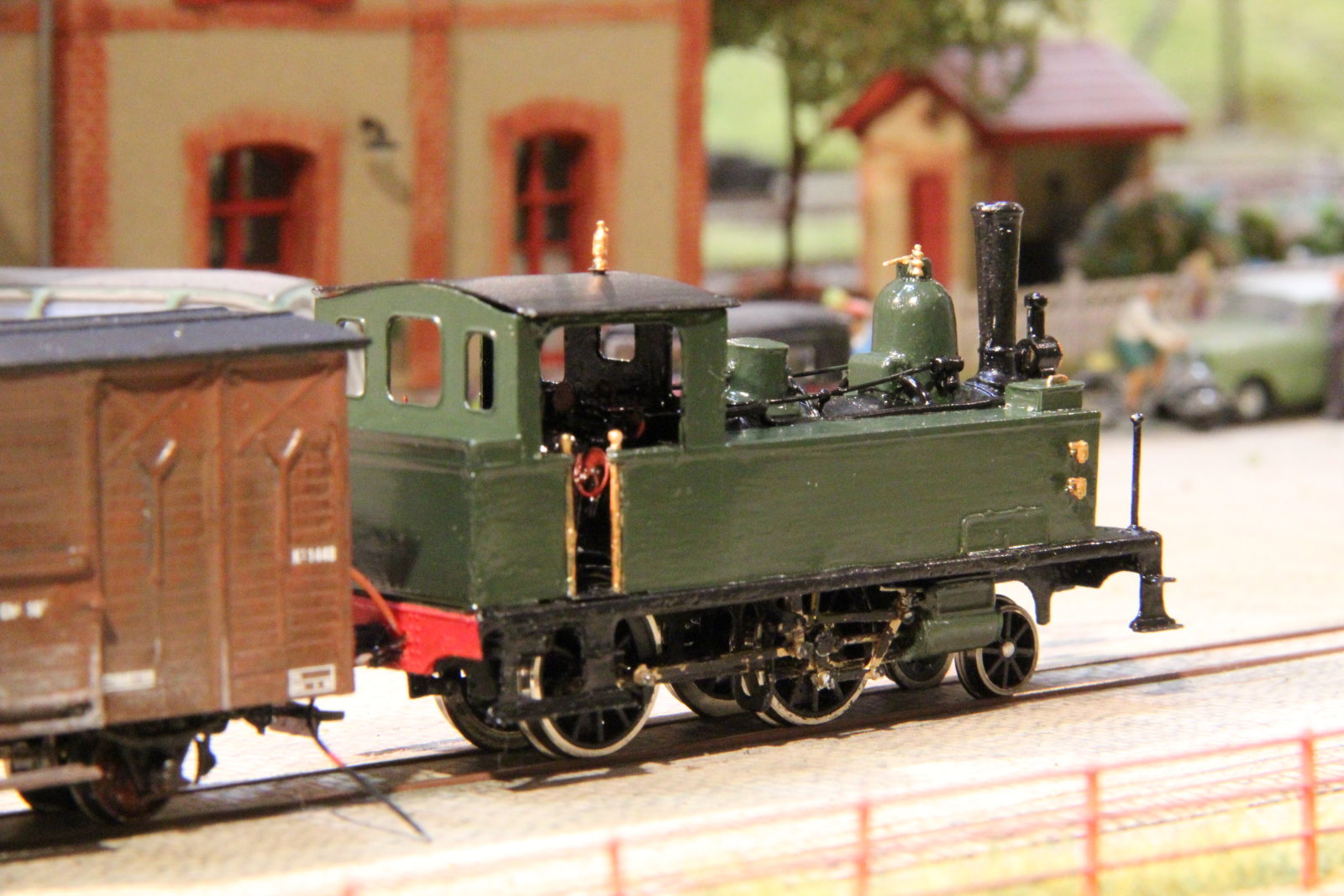

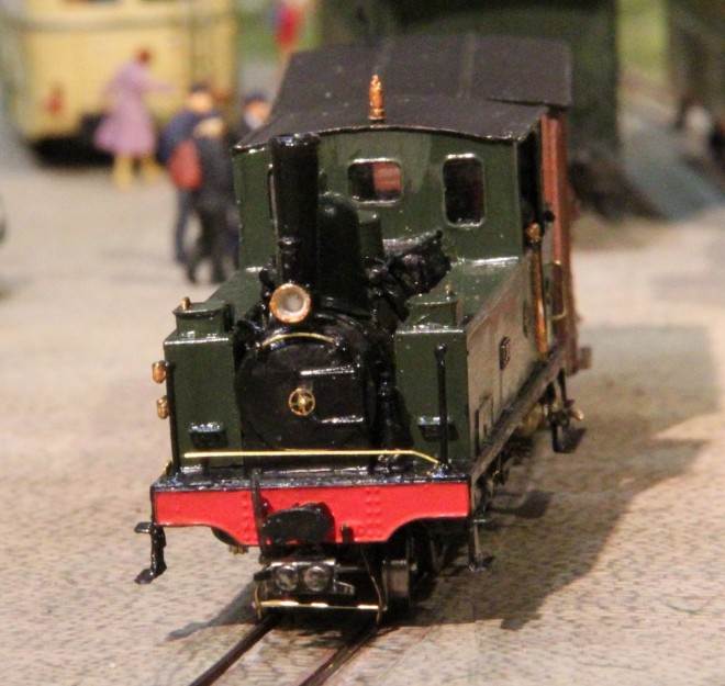

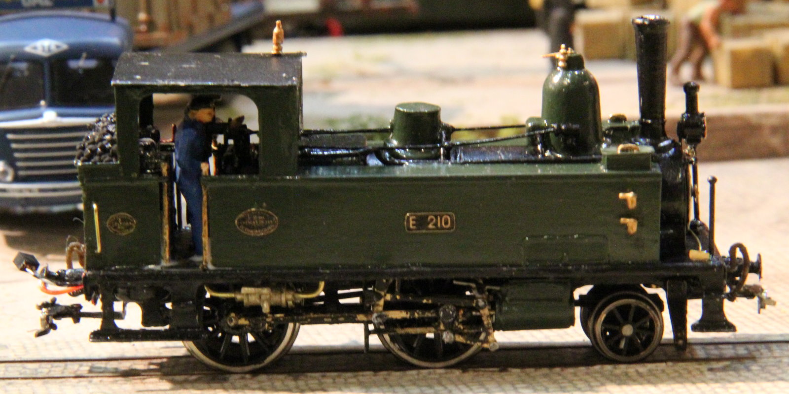

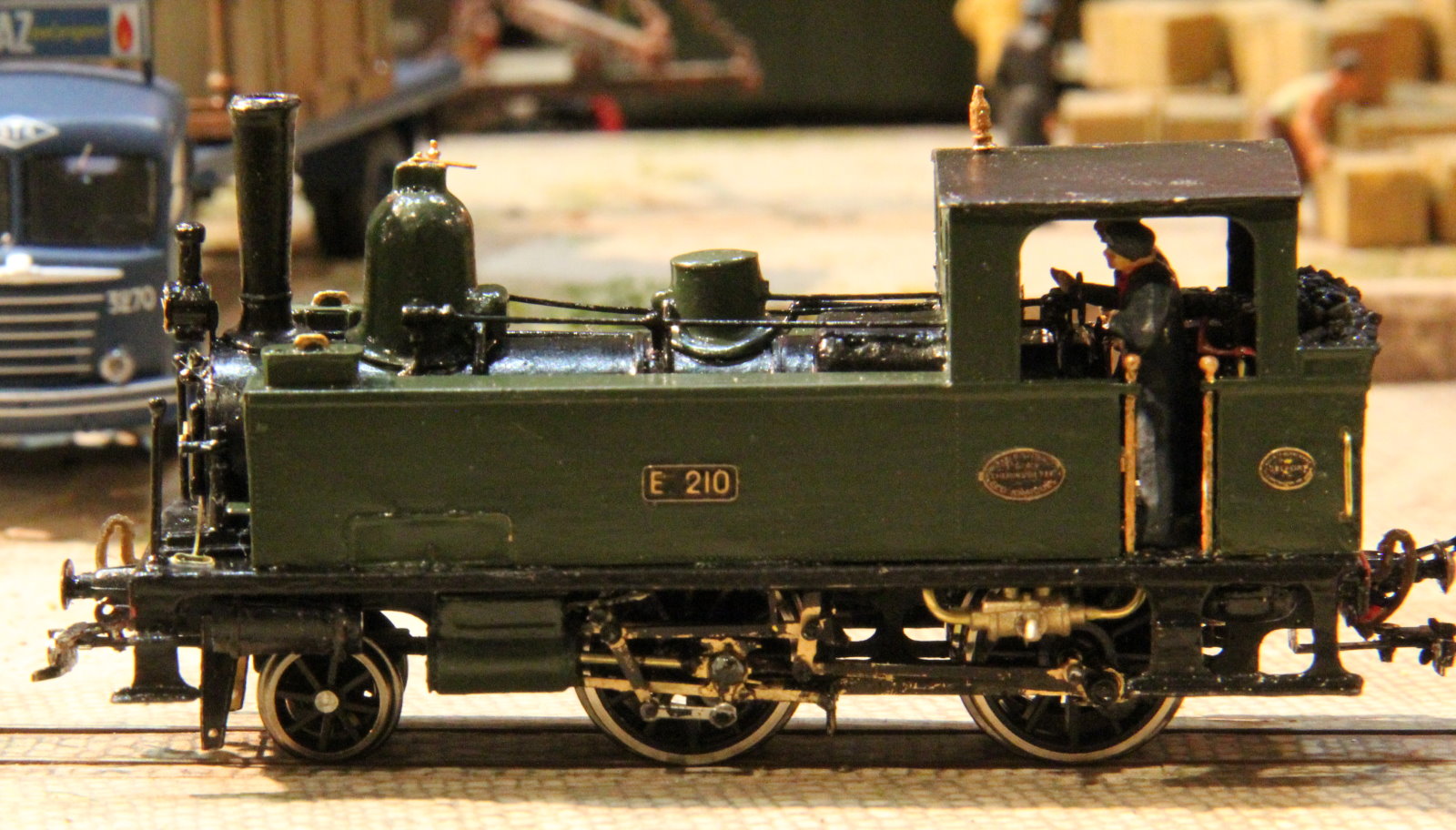

Messagepar bernardhenri » 24 02 2017 à 00:20

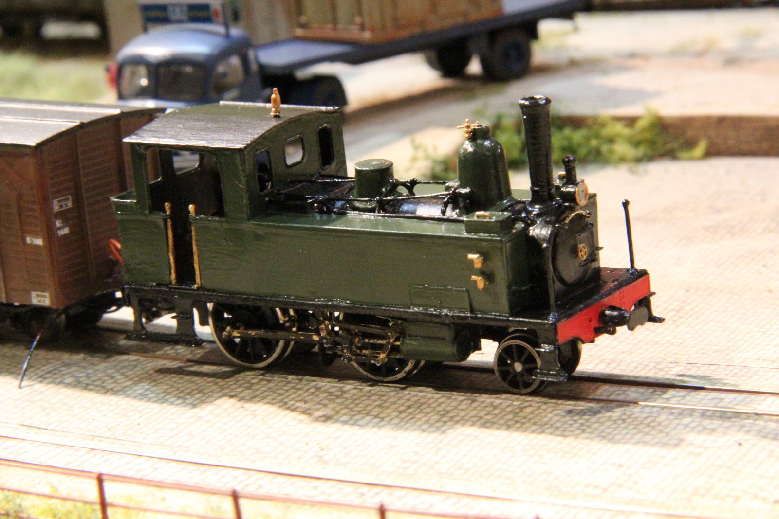

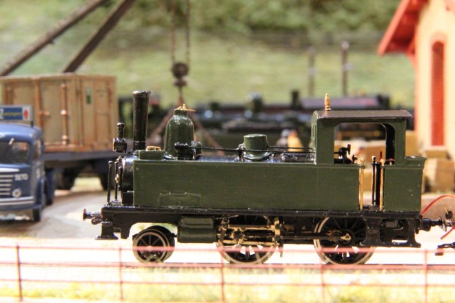

Sortie de la 120 T après un premier passage en peinture!
Cela prend tournure...
Retouches à effectuer. Détaillage du dessous du châssis. Lestage supplémentaire. Plaques, cric, équipe de conduite, charbon... Vernis
Port de Carhaix
Bernard WALTER
bernardhenri
The Great Small
Messages: 4440

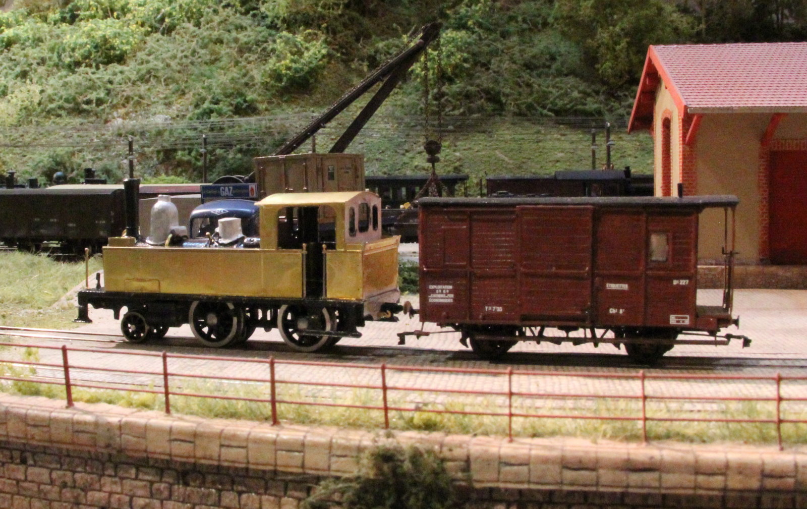

Messagepar bernardhenri » 25 02 2017 à 01:03
Je continue...
Un grand moment de réflexion m'attend, celui de la pose de la tringlerie des freins...
Après ce sera la mise en service.
J'ai lesté au maximum l'arrière de la machine pour que les essieux moteur puissent être entrainés par simple poussée, mais ce n'est pas évident. Il faudra que je fasse peut-être un wagon pousseur plus puissant.
Port de Carhaix
Bernard WALTER
bernardhenri
The Great Small
Messages: 4440

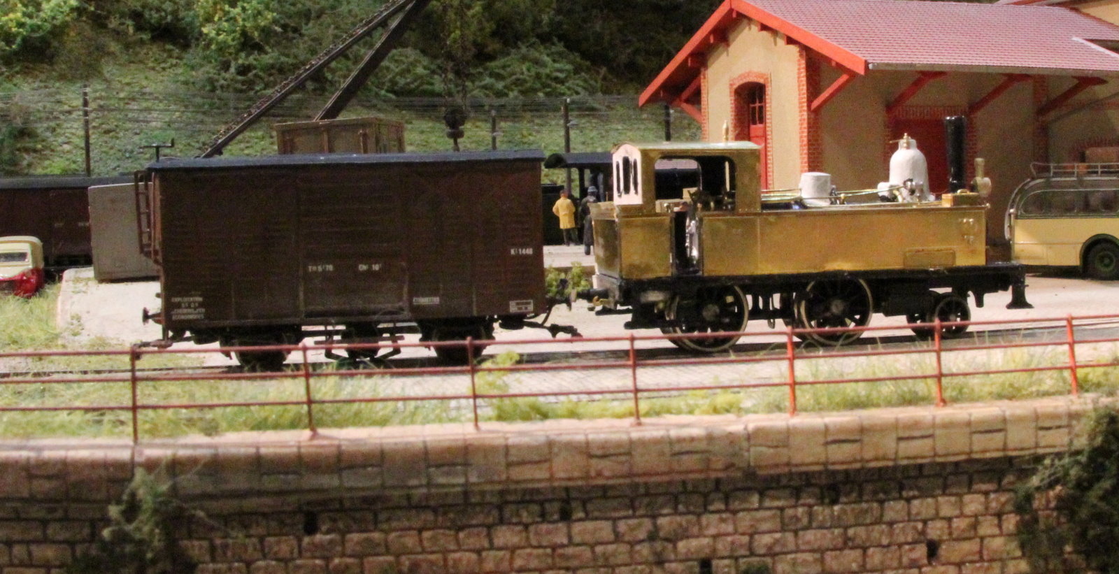

Messagepar bernardhenri » 25 02 2017 à 12:24
Je pensais m'abstenir de mettre des bandages sur ce pousseur: pas assez de puissance et d'adhérence pour bouger la locomotive alors qu'elle n'a pas de point dur...
Les solutions auxquelles je pense: soit mettre un jeu de bandage, soit refaire un pousseur avec un tender moteur ( se poserait la fiabilité de la prise de courant qui sur le modèle original se fait par des palpeurs sur les essieux de la locomotice (3). Ici, je n'ai réussi qu'à mettre un jeu de palpeurs sur l'essieu arrière.).
Autre réflexion: rendre adhérent l'essieu avant de la 120, mais par quel procédé? Je ne peux pas mettre un bandage car cela voudrait dire de démonter tous les embiellages avec toutes les phases de réglages qui s'en suivront.

Messagepar Sixtifs » 25 02 2017 à 17:42
Salut Bernard Henri,
Ta loco n'a pas de points durs, c'est bien, mais elle peut quand même avoir besoin de rodage.
Essaie de la faire circuler tout en étant poussée par une loco bien puissante, et en lestant artificiellement ta coureuse, pour forcer les roues à tourner.
A défaut, séance de musculation en faisant aller à la main ta loco sur un coupon de voie, avant-arrière ...
du geste auguste de la repasseuse, en regardant un truc à la télé . ;)
