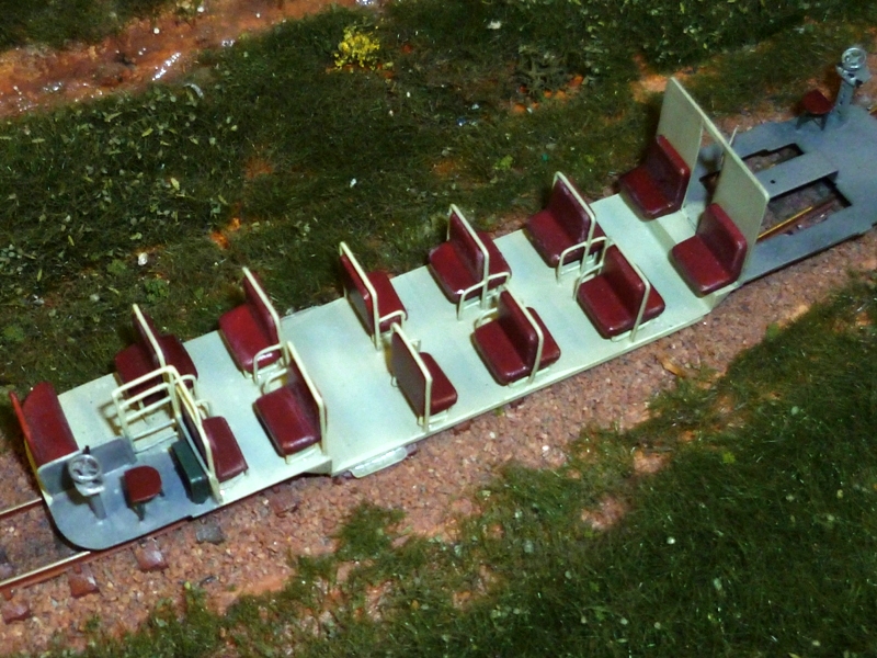

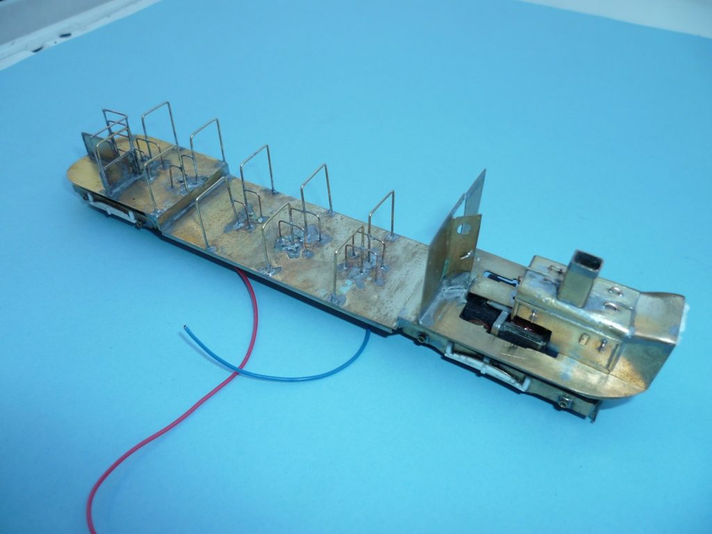

J'aimerais bien si tu as quelques minutes que tu reviennes sur les structures tubulaires des sièges et que tu détailles un peu, j'essayerai peut être sur l'A150D6 qu'il me reste.

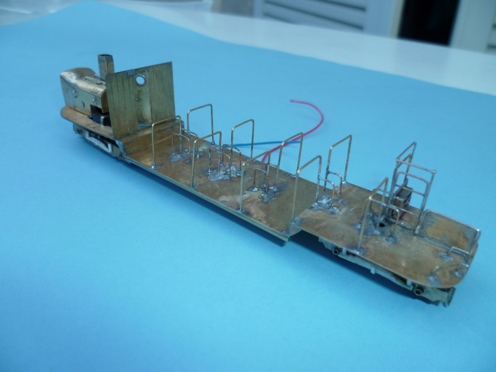

C'est du fil de laiton soudé Gilles comme visible sur les photos,un arceau et 2 barres d'appuis par coté.
Les sièges réalisé en cp se glissent sous l'arceau ,chaque siège est doté de son piétement, un rectangle de fil laiton soudé dont les cotés sont pliés à la pince et collés sous chaque siège.
Peinture cuir marron et une couche de vernis brillant (en fait du Klir) . C7

J'avais bien en tête cette photo JP mais tu n'utilises pas de gabarit ? Ou quelque chose du genre ?

C'est utile pour les "U" moins pour les "L"… Perso, j'en utilise très peu à moins qu'il soit prévus dans les kits :maitre:
Peinture cuir marron et une couche de vernis brillant .
J'avais un dessin a l'échelle de l'arceau après tout est plié a la main avec une pince :maitre:

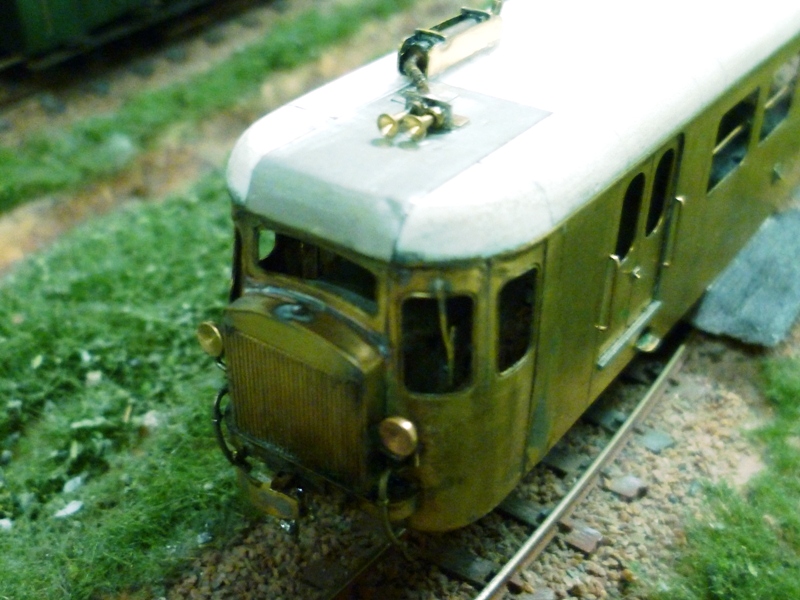

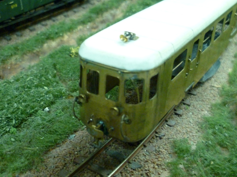

Merci pour vos appréciations #B6
Que serait une micheline sans son pinpon ? dit t'on en langauge populaire :rod_mdr2
J'ai installée les trompes sur le Billard conformément au plan de G.Gravett Ce sont des trompes Interfer de Yoyo machin chose ,soudées sur deux tronçons de tube de 1,5mm figurant les boites a air et fixées
sur une équerre.
Montage aussi des attelages a choquelles (du Mougel première génération )et du bouchon de réservoir
Et une petite vue in-situ pour se donner une idée du modèle fini :maitre:
