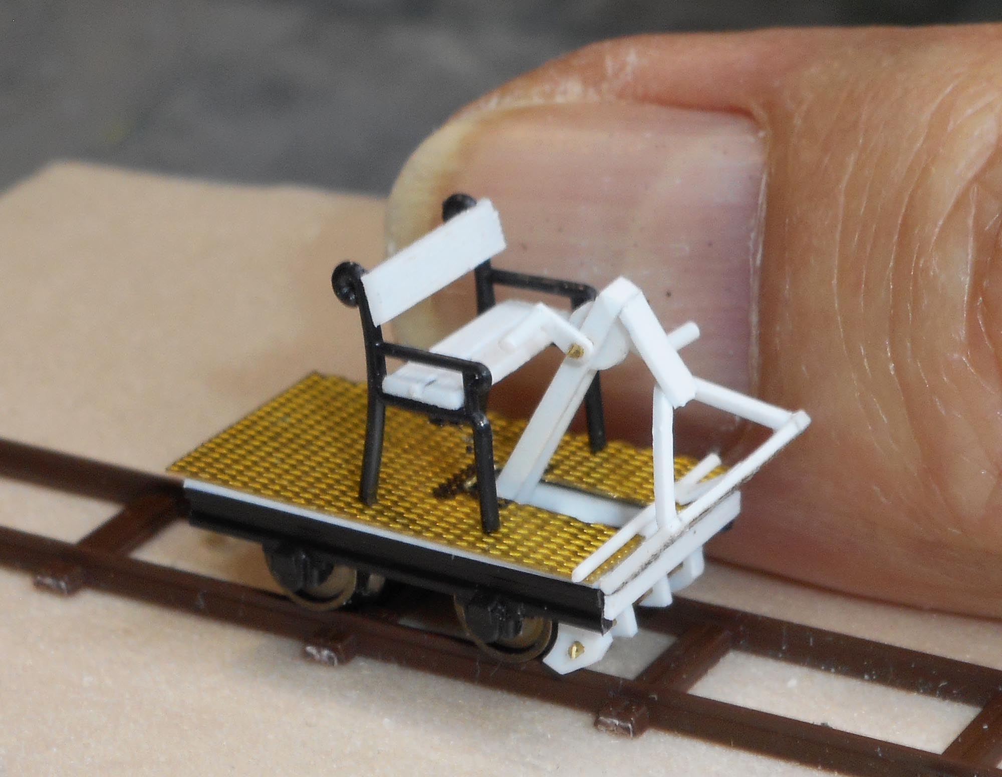

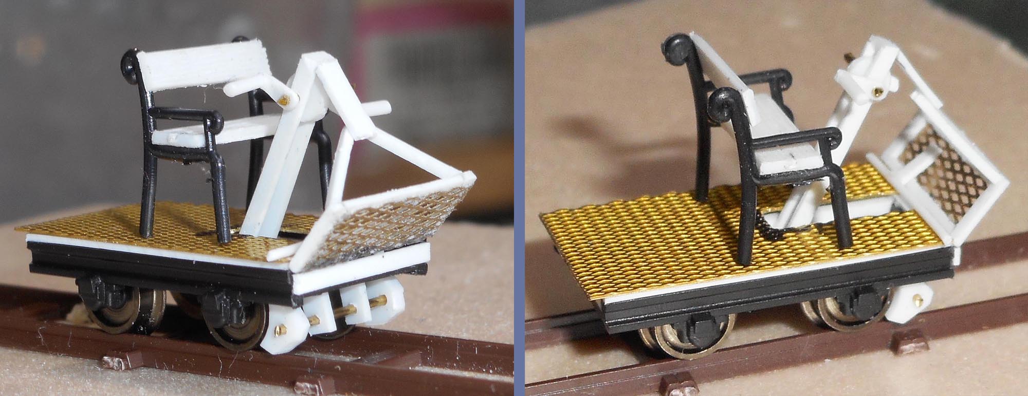

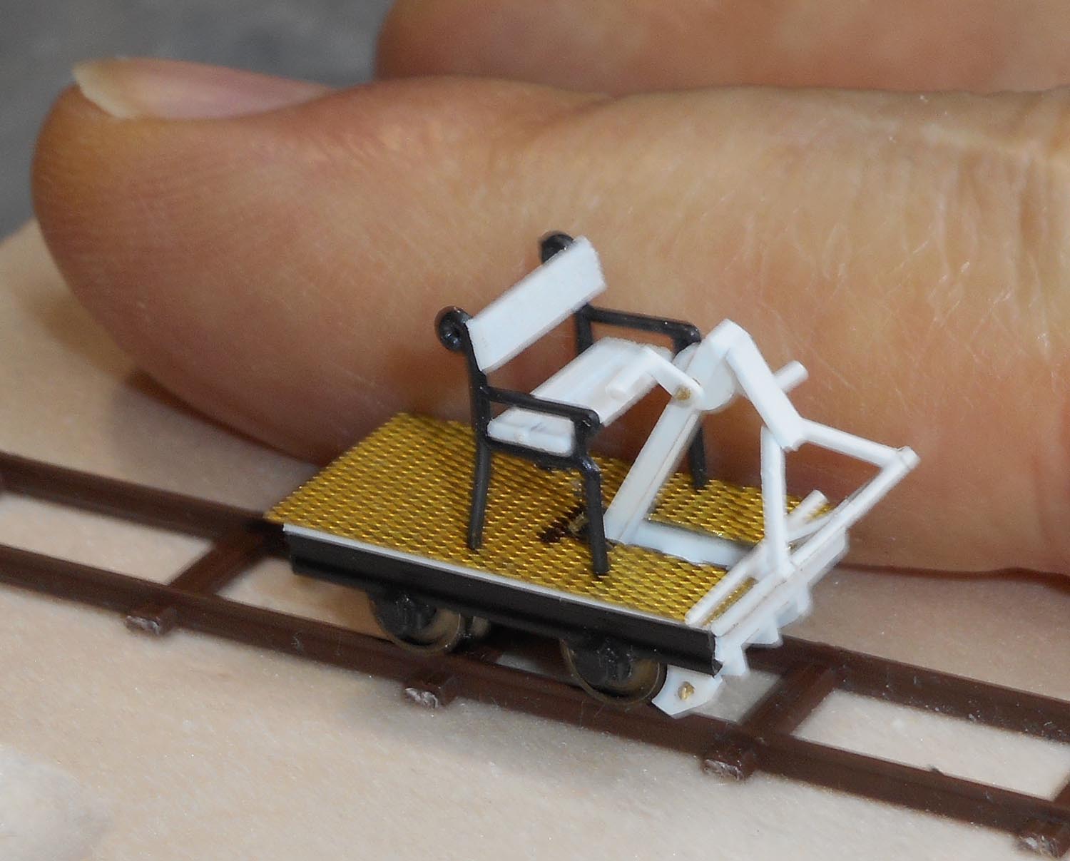

Messagepar Patrick ze rabbit Deludin » 23 04 2020 à 11:20
...et le nom de la boîte d'origine :rod_coeur ...
C'est couillon ça, il me semble que j'avais les notices des Sarthe à bogies... dans le matériel dont je me suis débarrassé il y a peu.
Bon, va être temps que le confinement s'arrête, moi aussi ça me monte au cerveau (déjà qu'avant) :
...la preuve que je deviens bizarre : c'est du train à voie étroite :B3 #B2 (H0i, base Busch et Evergreen).
Avec le classique doigt :
ou l'ongle de chez Shapeways :H2 :
C'est pas tout à fait fini, y'a de l'affinage de pièces prévu (freins) et j'ai de la peinture à faire avant le montage définitif.

Messagepar Patrice Roussiale » 23 04 2020 à 14:42
Une tite benne basculante derrière le banc des galériens C7
Fonctionnelle bien évidemment. :maitre:
Caisse ki bosse bien le Lapin.... E2
Cordialement.
Hamster Grognon
Patrice Roussiale
Messages: 1709
Localisation: MONTGERON (91)
Re: Dans l'atelier de Sixtifs
Messagepar Patrick ze rabbit Deludin » 23 04 2020 à 14:52
:maitre: :oups2:
Oui mais non, la benne elle passe pas parce que j'ai fait ça pour me reposer :F9 des Berliet qui me :C1 H4 juste un peu.
Alors pas fait de dessin, récupération de trucs par-ci par-là, et tout est un peu surdimensionné.
Par exemple, ça va bien freiner :rod_mdr2 !
Nan mais Sixtifs y va faire mieux, tout en laiton, à l'échelle et même motorisé :rod_mdr2 ...
