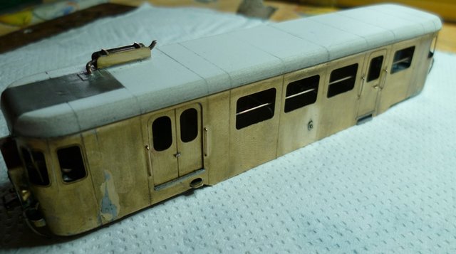

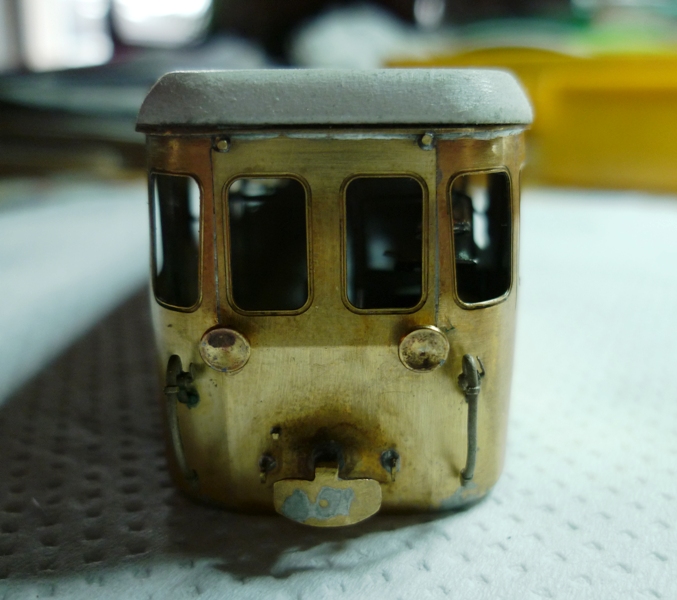

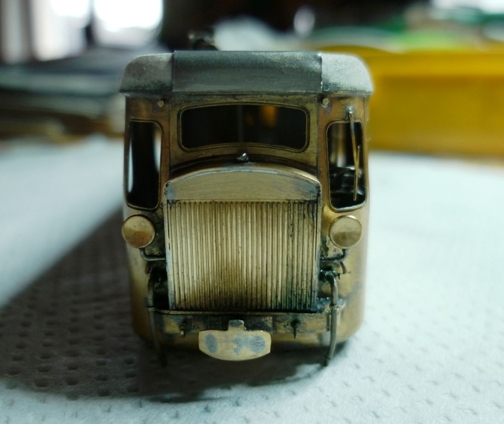

Nous sommes maintenant sur la dernière ligne droite avant peinture avec les phares et feux d'angles et les canalisations d'air ( pièces en bronze Mecanic trains)
Pour MLM le bouchon de réservoir
Ne reste plus que les trompes et les attelages a vis #B6

Messagepar Kazh du » 14 03 2013 à 19:43
D9 Un autorail au Roquefort.... :C4
Que sont les traces verdâtres sur la première photo?
Le flux à souder?
Bravo pour la finesse des détails :maitre:
Re: Hom Kits laiton , montages et améliorations (1)
Messagepar Beyer-Garrat » 14 03 2013 à 19:52
Oui c'est du flux ici c'est un peu du brut de décoffrage
nettoyage au CIF et sablage avant peinture
