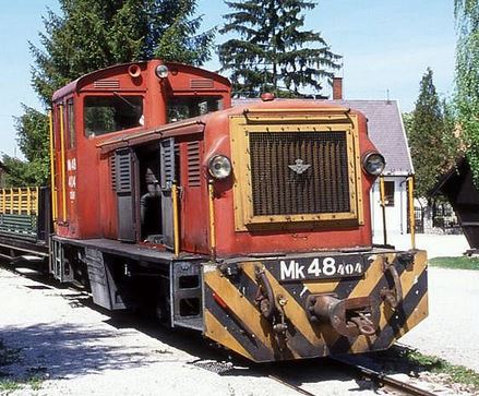

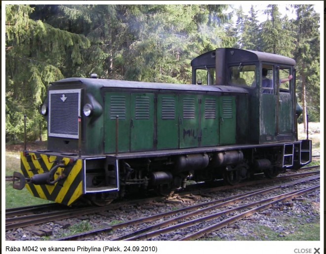

Messagepar Patrice Roussiale » 25 02 2019 à 10:40
Superbe travail E2
Par contre, je laisserait le radiateur tout "nu".
Trois vues glanées sur le Net, dont deux d'un engin en service et "restauré"
Un simple grillage semble avoir été ajouté devant le faisceau du radiateur.
Bon continuation.

Messagepar Sixtifs » 25 02 2019 à 23:13
Merci de vos idées, je mets tout cela dans le macérateur, je ferme le couvercle et je laisse blobloter quelque temps.
Merci Hamster pour la photo de la loco verte, j'aime bien son allure et sa patine.
