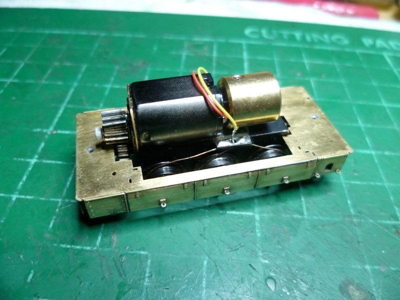

Merci JP, et les moteurs arrivent à tourner de manière synchronisée :D3
Re: Modification motorisation de la 030 Sarthe Aubertrain (H
Messagepar Beyer-Garrat » 27 09 2014 à 00:05
Il faut les relier ensemble directement électriquement (dans tous les cas de multi-moteurs) ainsi pas de glissement si les mécaniques sont identiques bien entendu #B6

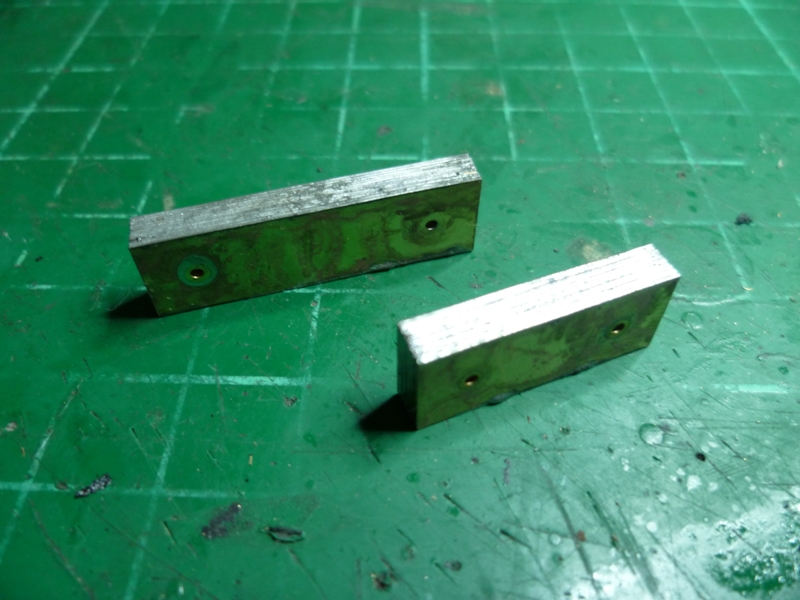

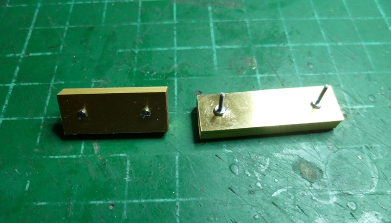

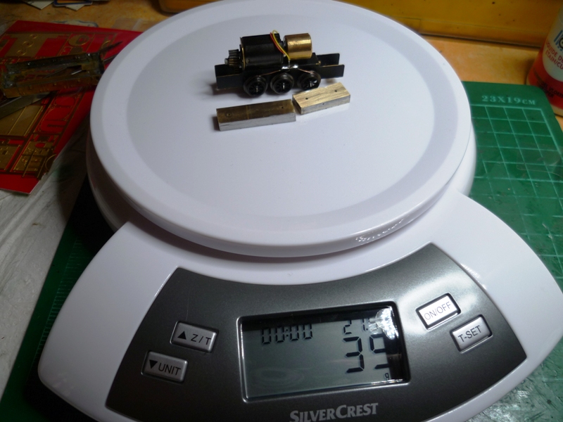

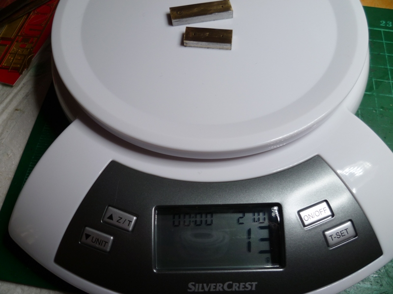

Petite précision sur le montage des lests
Bien que je ne pense pas les utiliser tout au moins sous cette forme voici comment j'ai procédé pour l'assemblage de ceux-ci
Assemblage par vis et mise en place des 12 plaques :
Brassage des champs a l'aide de Castotin :

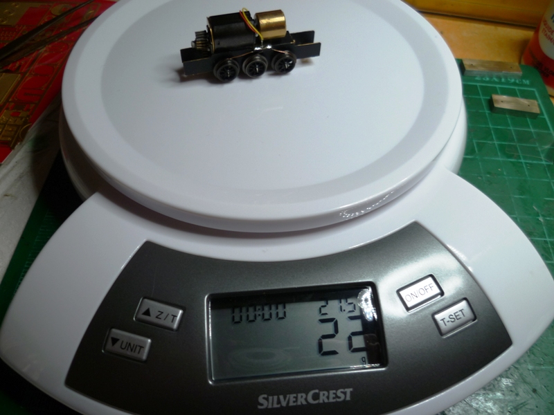

Les poids pèse a eux deux :
et le châssis :
il me reste à vérifier a encombrement moindre à l'aide de plombs si j’atteins :
Le but étant de laisser un max de place dans les caisses a eaux pour intégrer complètement un décodeur :maitre:

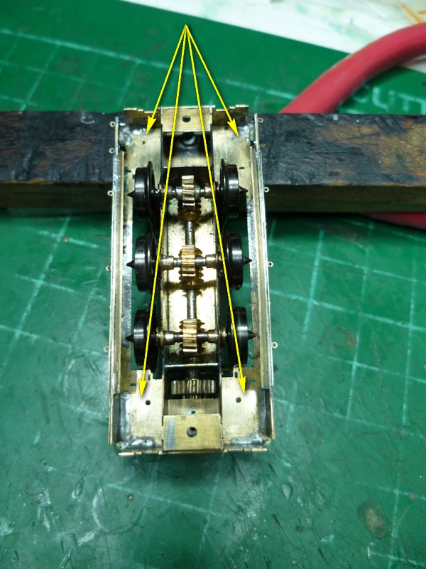

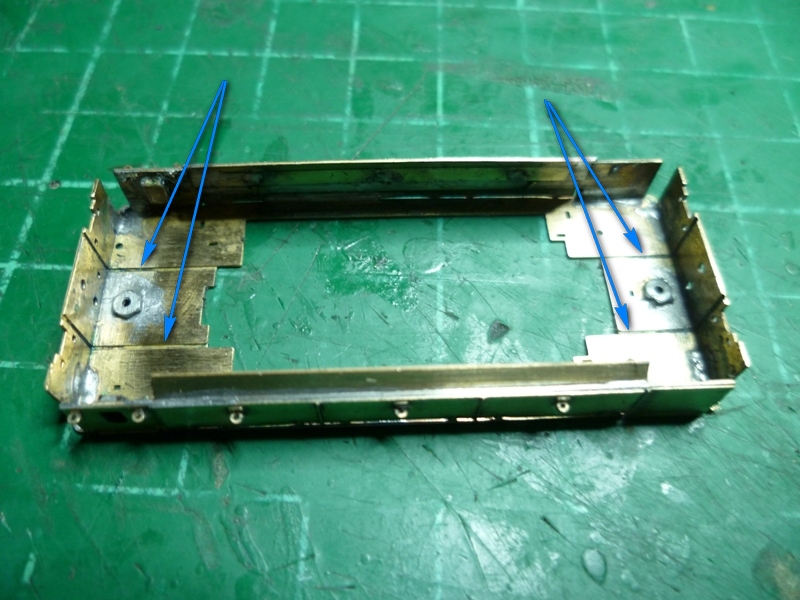

Bon un peu cogité sur le lest (oui ça m'arrive :H1 ) le dessous de châssis laisse largement la place aux 4 angles et au dessus des roues pour un lest conséquent.
Attention aussi lors du montage a ne pas combler les guides indiqués qui permettent un bon encastrement du bloc moteur :maitre:
Pour le moment tout va bien :rod_siflet

N'oublie de nettoyer la balance de madame !
Re: Modifications et motorisation 030 Sarthe Aubertrain (Hom
Messagepar Beyer-Garrat » 29 09 2014 à 19:14
Vi déjà qu'elle ma regardé bizarrement en me voyant passer avec sa balance D9
