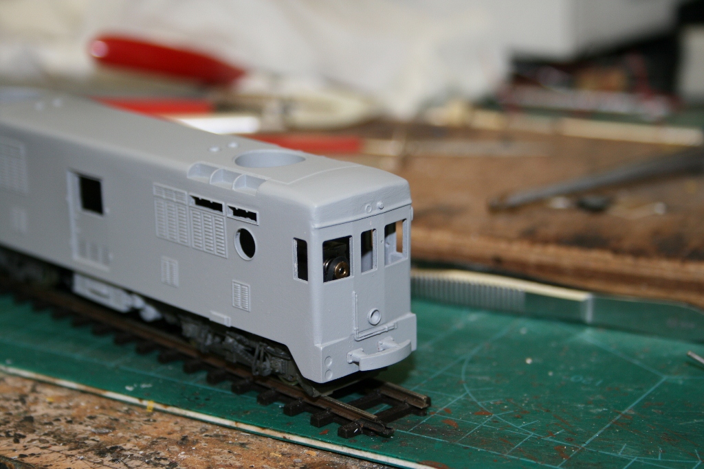

L'acetone il n'y a que ça de vrai ! :maitre:

J'avais pensé à cette solution radicale :C6 Le soucis, c'est qu'il n'y aura pas que la peinture mais aussi le masticage à reprendre H4 Donc, je vais éclaircir et si vraiment ça ne me plait pas, j'arriverai à cette extrémité. :C6

gilles a écrit:L'acetone il n'y a que ça de vrai ! :maitre:
Houla, Gilles, stop !
Avec l'acétone, tu va faire tourner à plein le service après-vente de Train d'Antan. La résine ne supporte pas, risque déformation, etc...
Par contre du diluant cellulosique, comme l'onyx, disponible en grande surface, pas de danger.
De toute façon, avant le grand "PLOUF", il est toujours indispensable de faire un test sur une chute de kit repeinte, pour plus de tranquilité.
Retrofit peinture du kit : OUI. Suicide au diluant : NON.

J'ai écrit avec parcimonie et rapidité et pas de trempage. Avec le bac d'eau tiède pour le rinçage à côté ça va très bien, fait plusieurs fois sans recourir au SAV de TdA. ;)

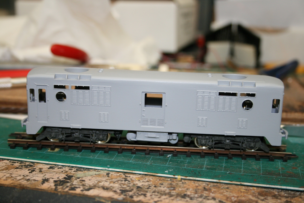

La caisse est prete pour la peinture, pour une version vfd je mettre du vert tamiya xf5, qu'en pensez vous?

Allez zou, passage au décapant IF C7 L'est toute propre :ipb-251 On va attendre une semaine pour voir si rien ne bouge et on va reprendre tranquillement :ipb-279

Plus sérieusement, le décapage n'a pas posé de soucis, la résine n'a pas réagi au bain de décapant Interfer. Une petite scéance de masticage (le Putty par contre n'aime pas trop #B8 ) légère et on va pouvoir refaire la peinture avec les teintes correctes et essayer de faire une patine plus.... disons... réussie... :rod_siflet :rod_mdr2 Y'a plus qu'à attendre l'arrivée de la commande AMF87 pour tester la gamme Railcolor :B3 Peut-être d'autres nouvelles demain si j'avance sur le châssis, peinture des roues, du châssis, fixation des flancs de bogie, du moteur, du lest.... Y'a encore du taf :C4 :maitre:
