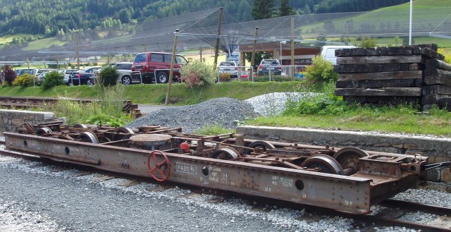

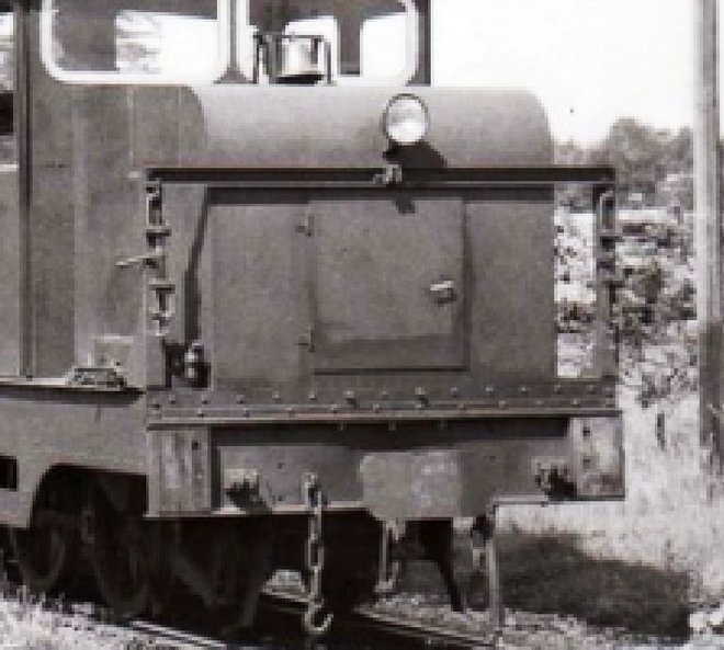

Messagepar Beyer-Garrat » 11 02 2014 à 13:27
Merci pour l'explication de cette structure #B6 je n'y avait pas pensé ce qui justifie les deux tendeurs a vis visible sur la photo en vue arrière du 103 qui devait servir a régler la hauteur du soc :maitre:
Encore un truc a faire pffuuiitt :H2 :H1

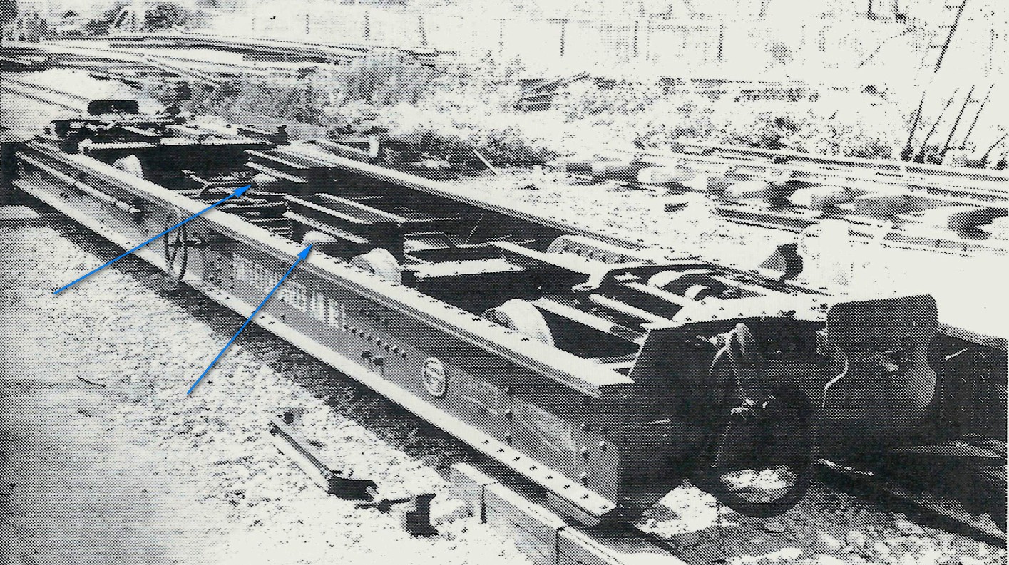

Concernant le trucks des RFC deux marmites (flèches bleues ) existaient probablement pour alimenter en air le système visible au-dessus
L'origine Allemande de ces 2 engins est particulièrement visible sur les trucks du Murtalbahn #B1

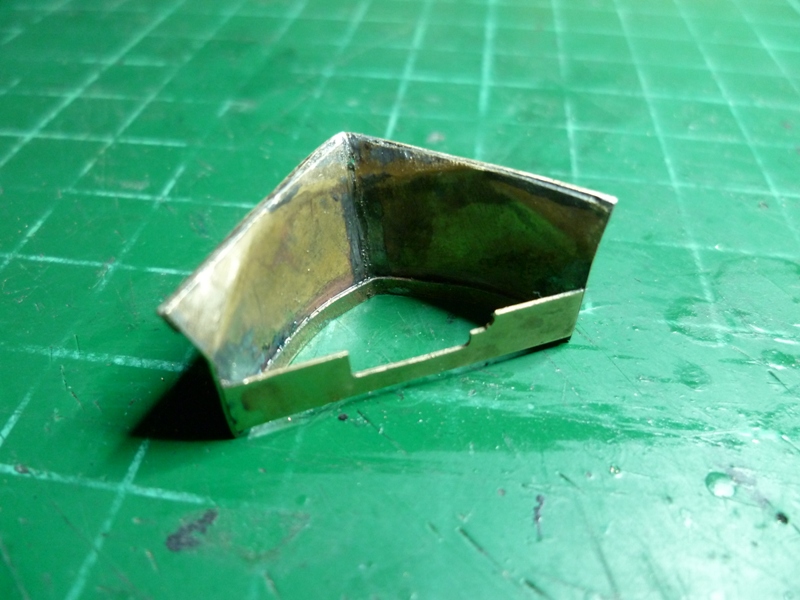

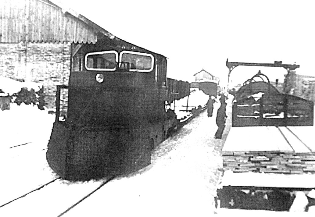

Messagepar Beyer-Garrat » 12 02 2014 à 19:23

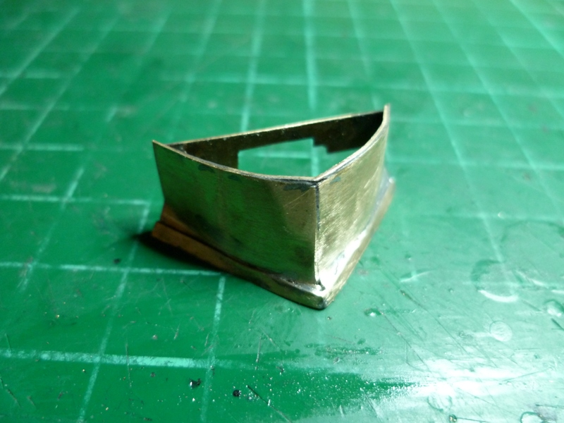

Bon un peu marre de la résine j'ai travaillé sur l'étrave a partir de la photo de Patrice Roussiale(très sombre il est vrai )
On entraperçoit le renfort inférieur et la forme générale bombée vers l'extérieur relativement courant jusque dans les années 60 avant l'arrivée des lames incurvées

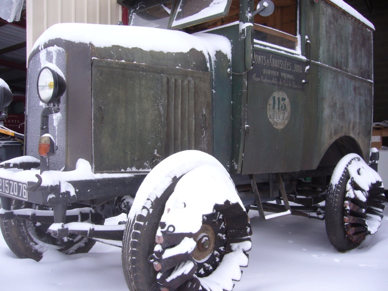

Photo doublement intéressante car elle fait immanquablement penser (tout au moins pour les spécialistes C7 ) aux avants trains Latils très utilisés avant guerre dans les zones montagneuses.
Et ou ?
Dans la région !
A suivre...... :mrgreen:

Messagepar Kazh du » 12 02 2014 à 19:27
Ponts et Chaussées de Lons le saunier, original, ça me fait penser aux cerclages rajoutés sur les jantes des tracteurs pour augmenter la portance et la puissance de traction sur terrain souple..voire très souple pour ne pas dire boueux.
Re: Doubs , dure , dingue ! [ Hom ]
Messagepar Beyer-Garrat » 12 02 2014 à 19:38
Exact ces accessoires étaient livrés d'origine avec la version agricole du Latil .
Comme le temps n'était pas terrible, deux ou trois chutes de laiton et deux heures plus tard je suis arrivé a ceci: :maitre:

Messagepar Beyer-Garrat » 14 02 2014 à 17:39

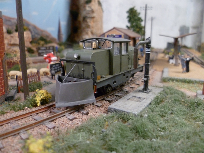

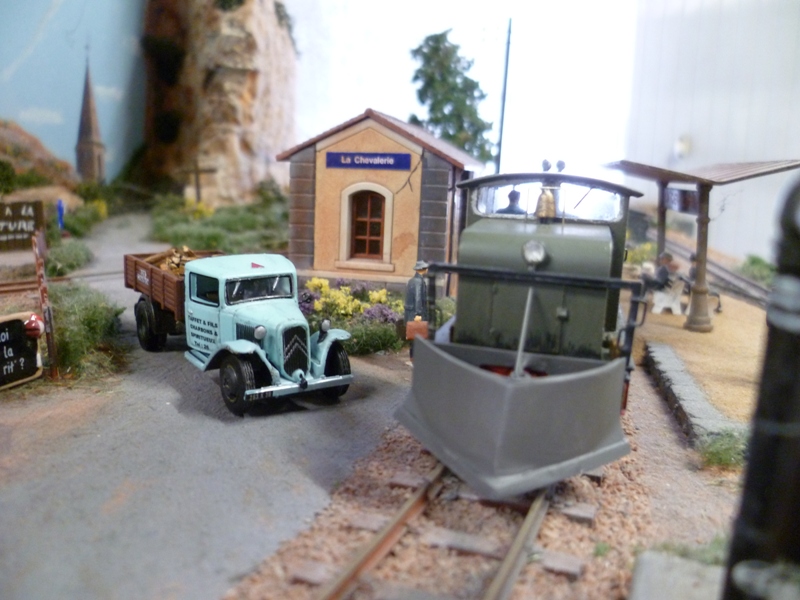

Après patine et vieillissement paré pour l'hiver !
