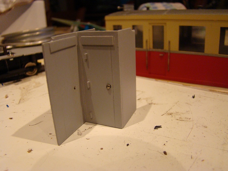

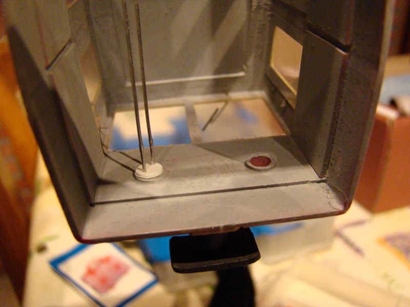

Voici où j'en suis après démontage de la caisse.
C'est qu'il a tout prévu, le corniaud !
Même les petits bitonniaux pour les portes. En plus, les deux cloisons intérieures sont amovibles sans effort !
En voici une :

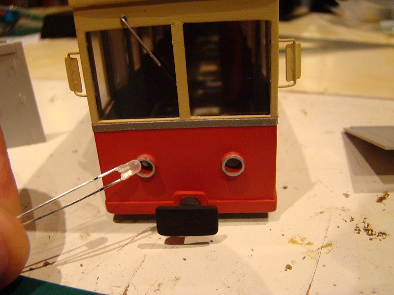

Les logements des phares vus de l'intérieur :
La petite diode bicolore rouge-jaune en face de son logement vu de l'avant :

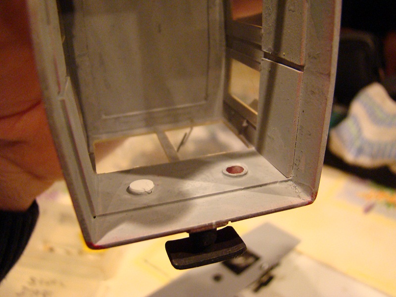

Et puis, quelque chose me gène un peu. Glisser la diode à l'intérieur, c'est bien. Mais ne boudons pas notre plaisir, nous sommes en Oe, que diable.

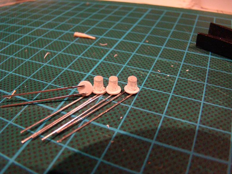

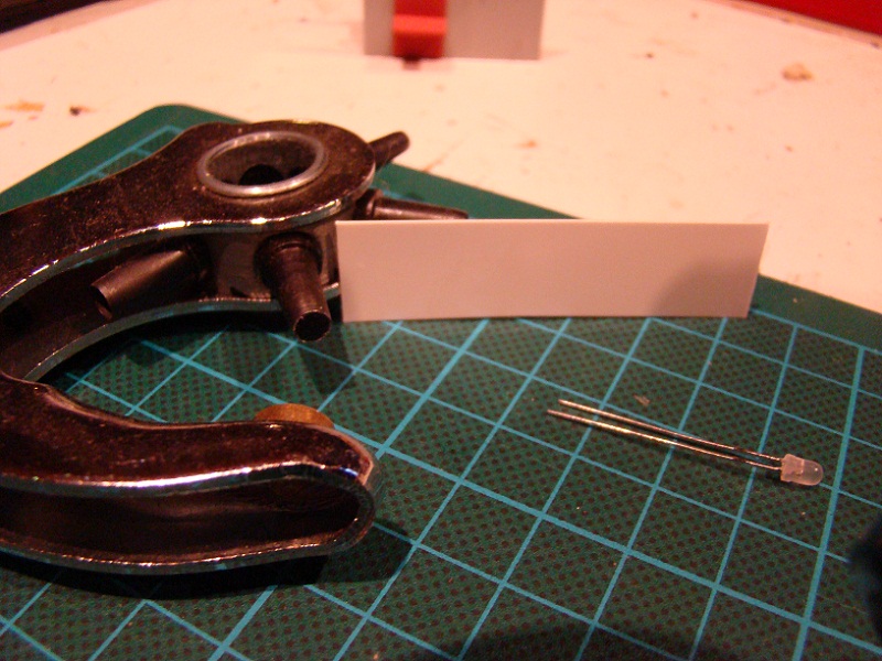

Alors, poussons le luxe de masquer ces trous de l'intérieur. Sortons le matériel ad hoc :
Ce qui donnerait ceci :
Et après percement de deux trous :

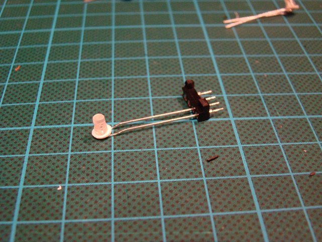

Et enfin, après mise en forme des pattes et raccourcissement de la partie arrondie des diodes pour ne pas faire à la façon ampoule des vieilles Marklin :

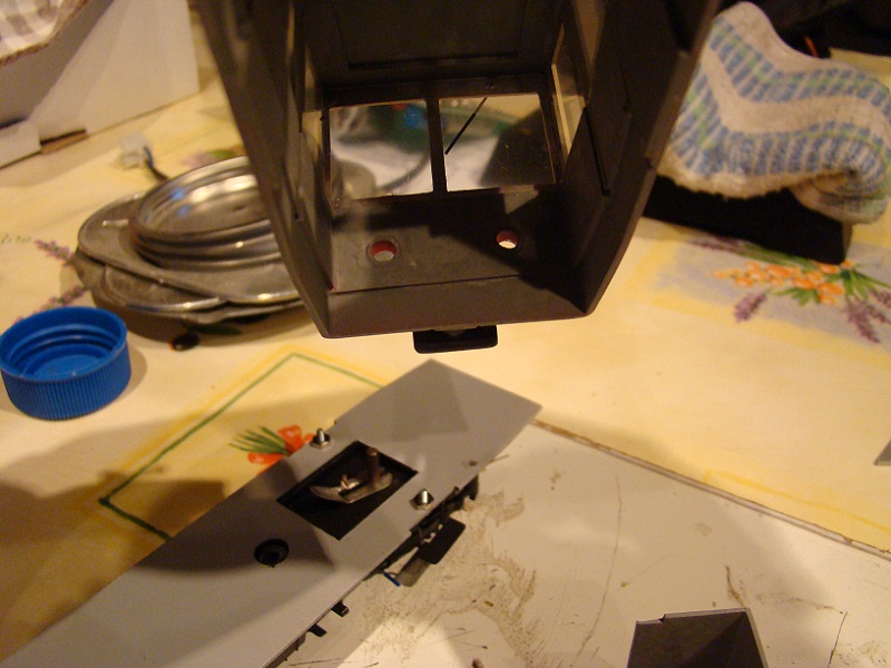

Enfin, je demande, avec la plus grande circonspection, à son excellence le roi Arthur l'autorisation d'apporter une modification majeure au plancher de l'autorail.

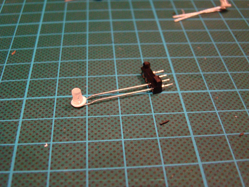

Des fils volant à travers ce superbe autobus, ça ne le ferait pas. Pourquoi alors ne pas faire une découpe et fixer deux connecteurs-tulipe à ce plancher pour faire ceci :
Evidemment, je dois raccourcir les pattes. Ainsi, les connexions s'enficheraient lorsque le châssis se remettrait dans son logement. Et, connaissant l'auguste Arthur, il pourrait déguiser cet artifice en boîtier quelconque du style support de cadrans, commande de frein, etc....

Les diodes sont placées, les fils sont soudés aux papattes.
Ce soir, placement de la première prise-tulipe.
Yess ! Suffit de retirer la fiche avant d'enlever la caisse. Ni vu ni connu.
