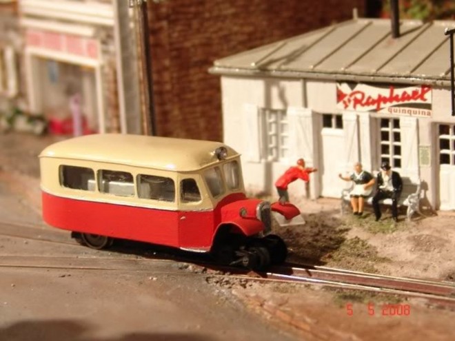

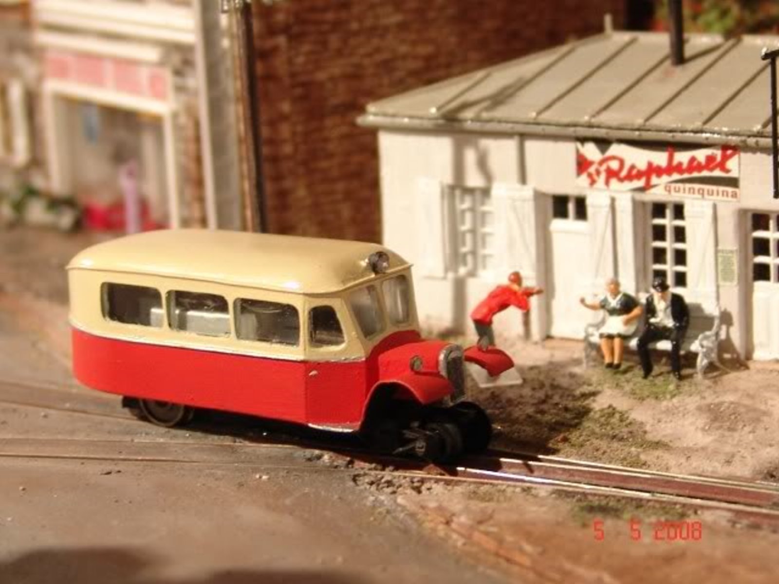

Les deux premières photos (la "cavalerie" vapeur...) me donnent un léger tournis... #A8 #A8 #A8 #A8 #A8 #A8 #A8 #A8

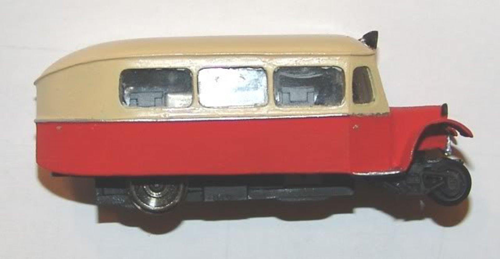

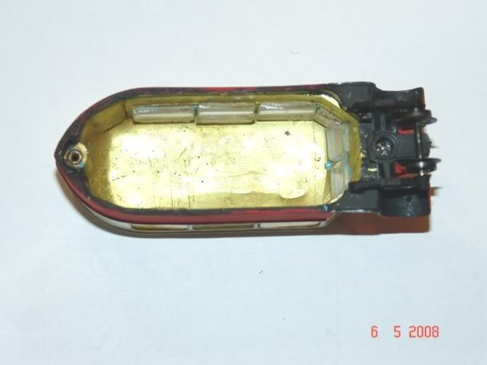

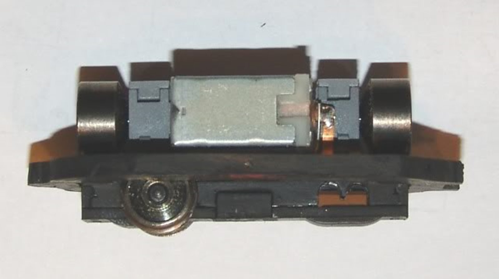

Messagepar bernardhenri » 06 05 2008 à 10:18
pelican a écrit:
t'as réussi à le passer au Hoe ??? bravo !!!! #B6
faudra absolument faire une visite !!! E3
Oui! J'ai bidouillé ... :H1
J'avais dans mes tiroirs un châssis moteur Hoe de chez Transmondia: j'ai ôté un essieu. J'ai découpé dans une chute de plexi de 3mm l'embase de la caisse et utilisé un demi essieu de wagon tombereau roco pour l'essieu directeur #B6
C'est un bon cocktail
Et c'est Scoot qui va être content, car cela va à fond, à fond :velo :mortderire

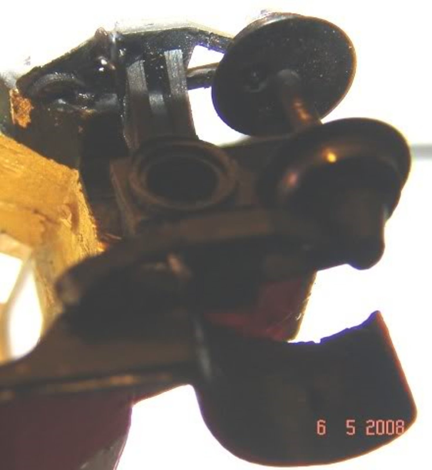

Messagepar bernardhenri » 06 05 2008 à 13:55
Pour imager mes propos!

Messagepar bernardhenri » 06 05 2008 à 18:36
Voilà la raison de l'aile droite en vrac! :E1 :F9

Messagepar Storm » 06 05 2008 à 18:52
A la limite, tu aurais même pu garder le bogie complet à l'avant. Mais la transformation est nickel! E2
Messages: 23973
Messagepar bernardhenri » 06 05 2008 à 19:18
Non, car le 2ème essieu engageait le bas de caisse. Par contre j'ai gardé, en les réduisant, les tirants arrières
