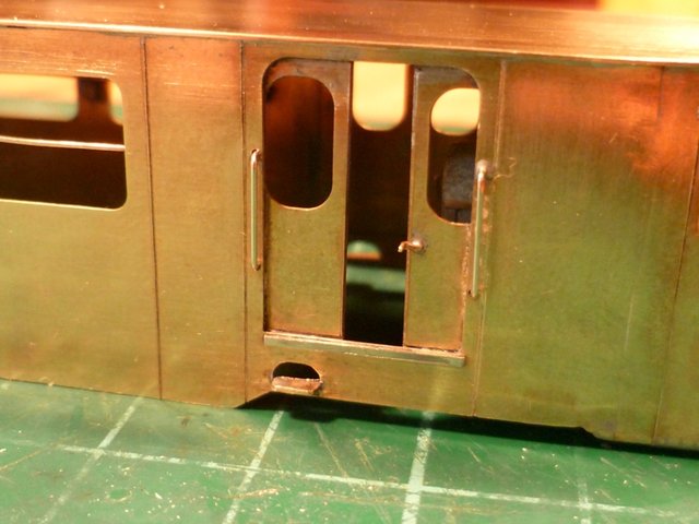

Retour aux sources avec les flancs de l'A150D qui ont reçus barre d'appuis ,main montoirs , marche pied , barre de déco et de minuscules poignées de portes .Il m'a fallu revoir aussi
leur longueur , l'assemblage à mi laiton entre les faces avant et les flancs raccourcissant ces dernières .Le "toit" est préparé pour le montage final. #B6

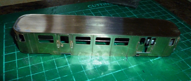

La caisse est maintenant monté avec le châssis,je viens de terminer les ajustages et ça tombe pil poil compte tenu des écarts du plan .
j'avoue que moi aussi je suis séduit par le rendu ,il y des modèles que l'on sent d'autres beaucoup moins #B6

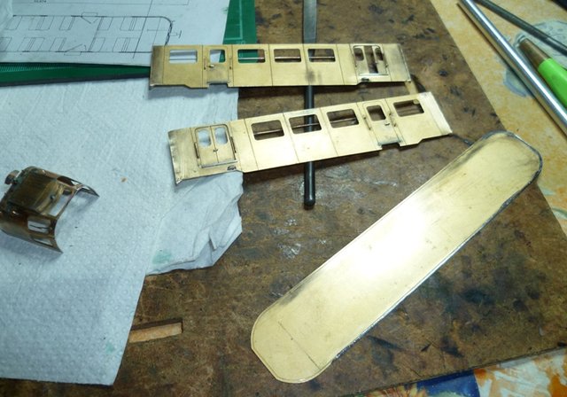

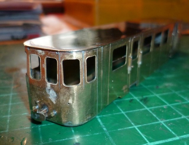

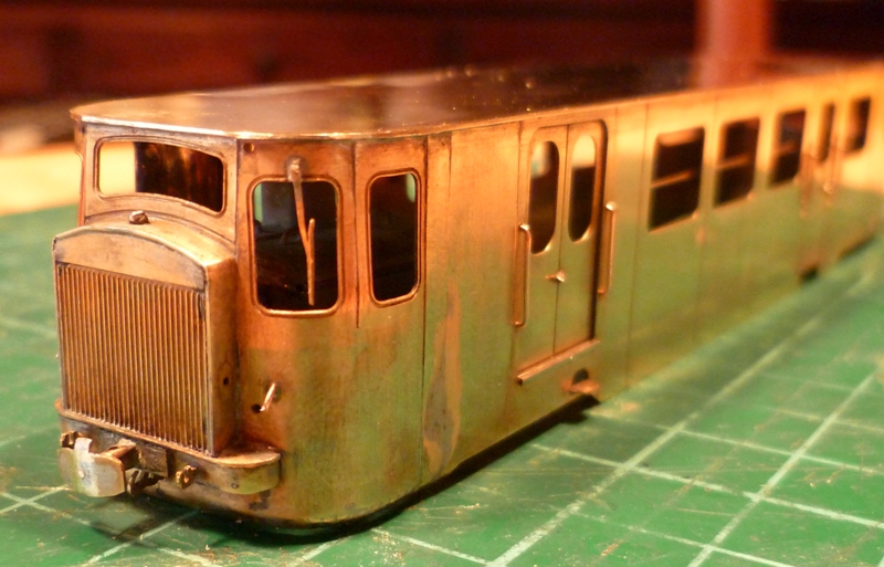

Les voici ! Les faces avant et arrière sont d'abord soudées sur le "toit" en fait une tôle de laiton rigidifiant l'ensemble a hauteur de la gouttière supérieure. Le ciel de toit sera ensuite collé par dessus.
Le toit bénéficie d'un sillon marquant l'emplacement des faces et des cotés.Les coté sont ensuite maintenus, bord a bord, avec des pinces à linges bois et soudés sur le toit .
Les cotés sont ensuite fixés a leur tour au faces avant et arrièrre.
Place aux photos :
:maitre:
