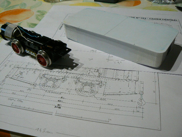

Bon ben voilà je me lance , lors de ma dernière visite eu Fort d' Uxegney j' ai vu un engin qui a été ressuscité ou j' ai eu le coup de foudre donc un locotracteur Campagne est en train de voir le jour toujours au 1/18em , ayant pris des mesures ( pas trop sévère ) sur place et pas mal de photos , j' ai utilisé le plan de v.Lepais ( merci a lui ) dans voie libre n°103 qui n'est pas le même que celui d' Epinal donc ma version serai la version apparemment basique de l'engin tel que vu sur place ( forte d' Epinal )......
Une nouvelle aventure commence a l'origine d'une agréable rencontre avec des gens sympathiques ( merci a eux de m'avoir permis de prendre les mesures et de le voir de très près :F5 ) .

Tu vas réduire l'empattement du bloc moteur de base, où tu adaptes ?

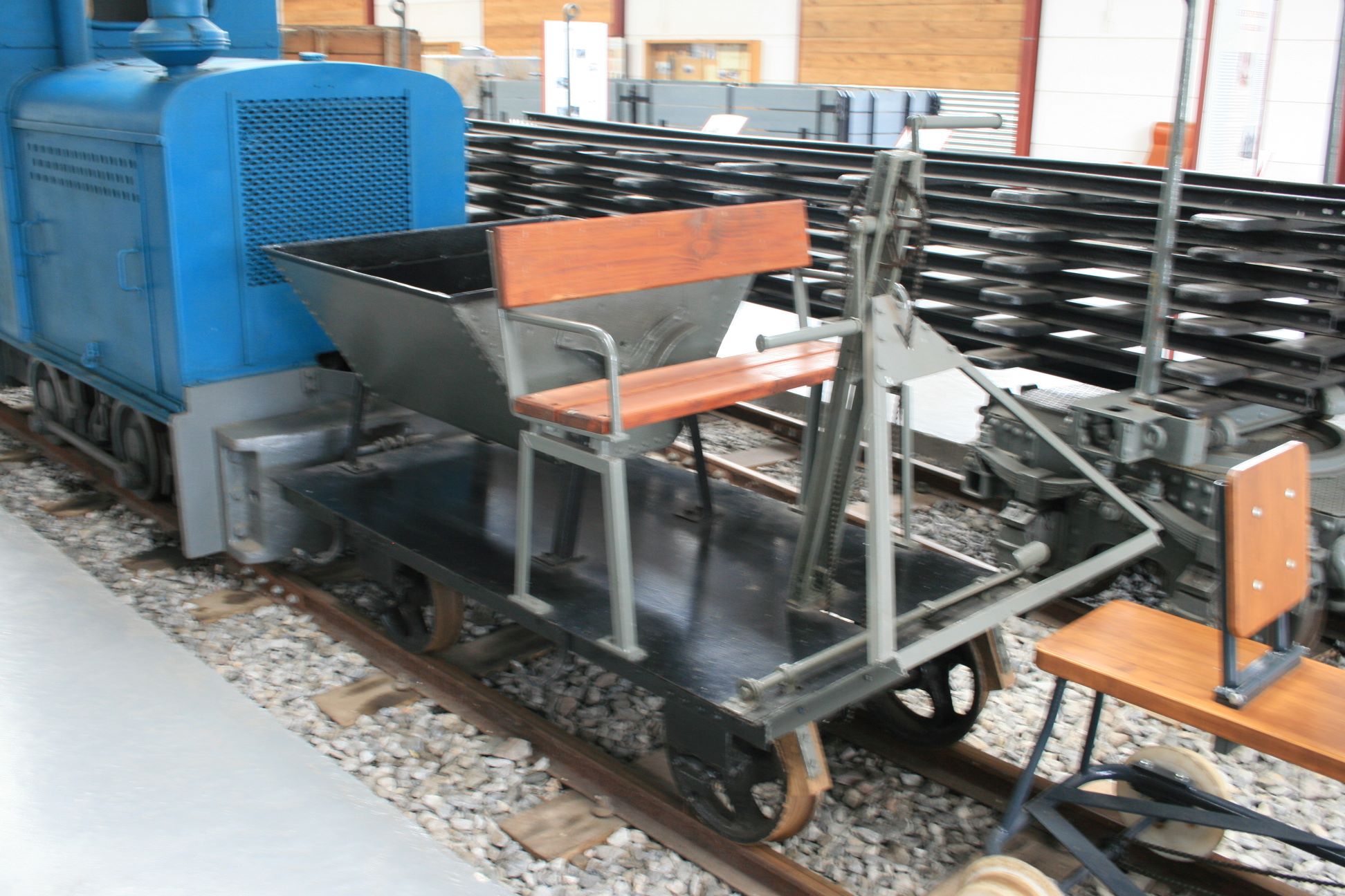

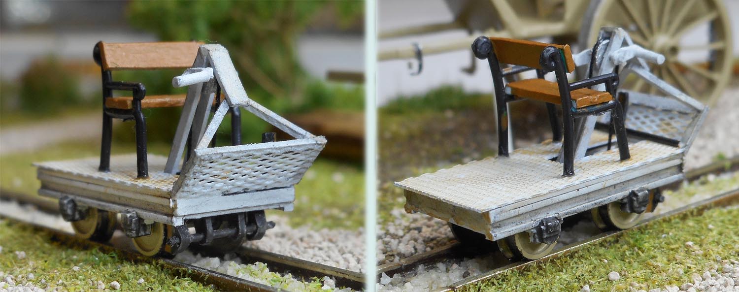

J'arrive après la bataille, mais pour le transport de personnel, j'avais récupéré ça sur le forum :

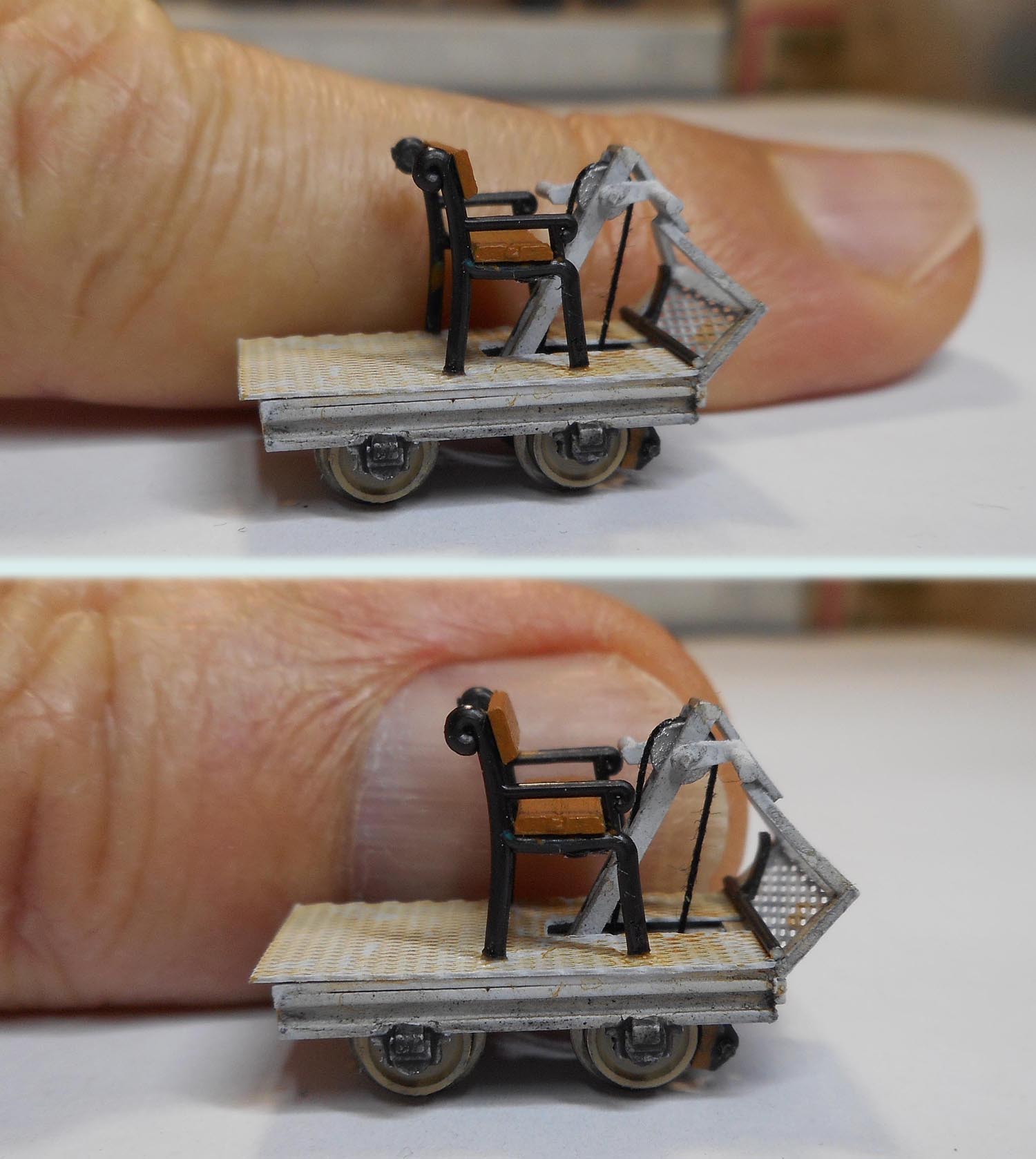

Pour en faire une évocation plutôt qu'une copie, avec ce qui m'est tombé sous la main (et comme c'est tombé dessous, je n'ai rien senti #A8 ) :
Bon, comme c'est du H0i, c'est pas très gros :
Sinon, tu as la version laborieuse, idéale pour se faire les muscles des bras lorsque la benne est pleine :
Je crois qu'elle est à Pithiviers, c'est celle dont je me suis inspiré.

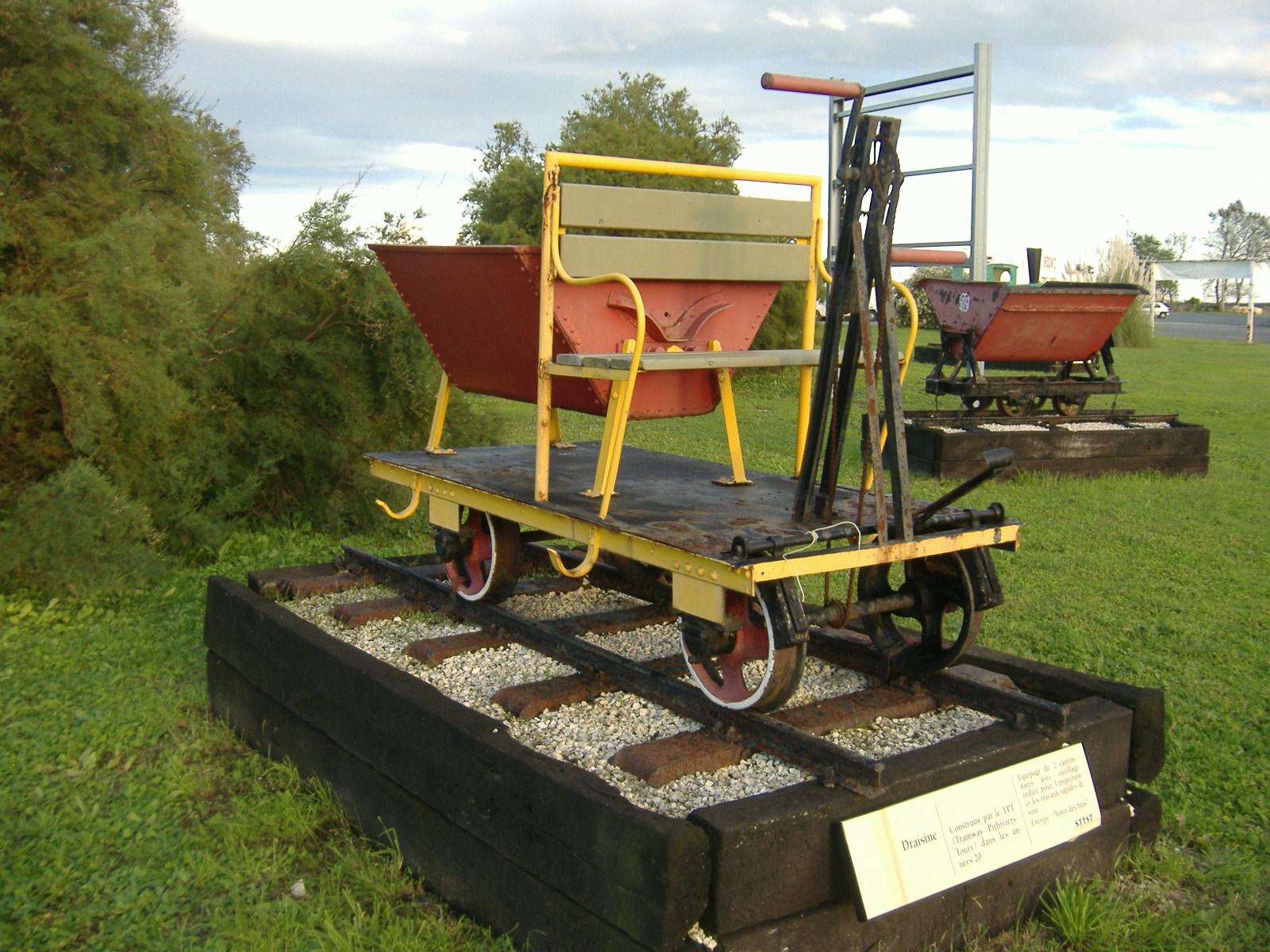

Au départ elle était peut-être comme ça :
... ce qui n'est pas forcément plus facile à reproduire !!!

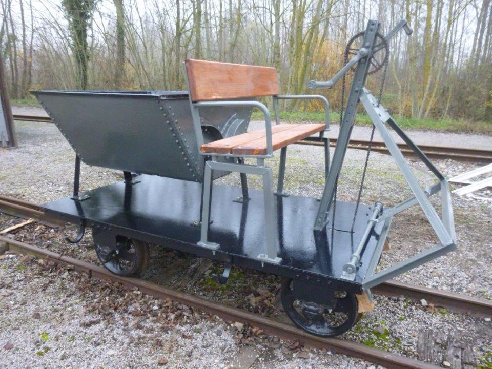

Celle-là, un peu différente, est à Bellebat :
On met les outils de cantonniers sur les côtés.

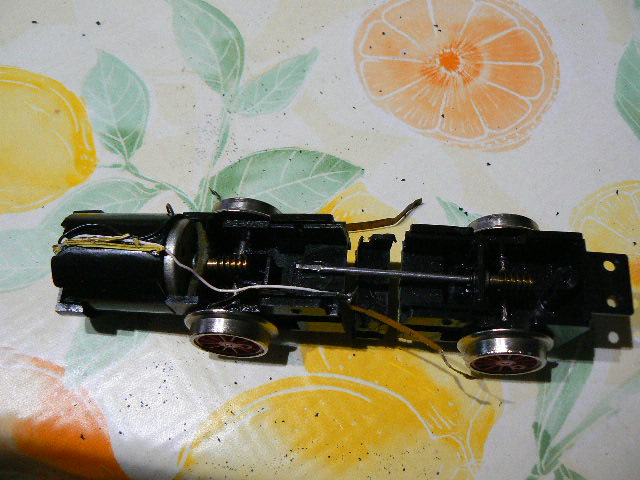

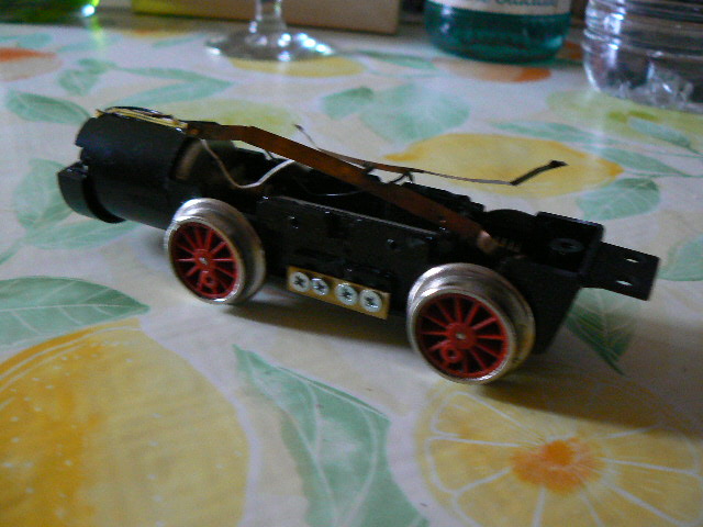

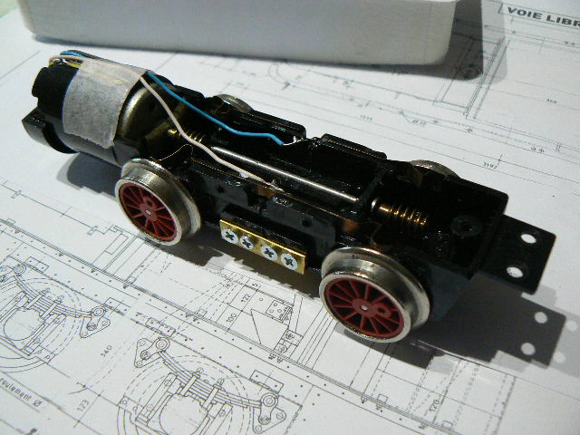

oui , l' empattement a été réduit , nouveau système en coupant " une tranche " au milieu de ce qu'il y a de trop et en mettant deux cornières en laiton simple rapide efficace mais l' arbre moteur est trop long alors on coupe et refait " le carré qui s 'emboite dans la vis sans fin ; Merci pour ta doc ( il n' est jamais trop tard pour bien faire )et l' engin réalisé est drôlement bien (c' est toi qui a de gros doigt ou la puce est petite :rod_mdr2 mais d'autant plus dur a faire ) du fait qu' il y a de la place assise sur le locotracteur Campagne qui faisait office de draisine visiblement ( 2 ou 3 personnes ), ce dernier remorquera un wagon a bord plat avec quelques traverses , tirefond dans une gamelle en métal plus ou moins rouillé la clé qui va avec , pelle , pic la " rame " se promènera partout sur le réseau et pourra être stationné n' importe ou , chouette :ipb-251

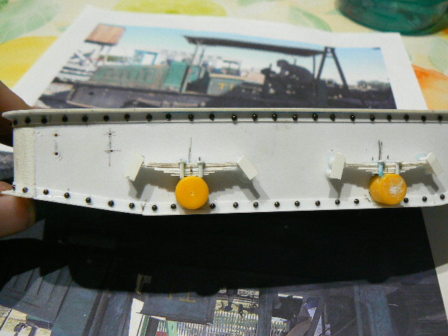

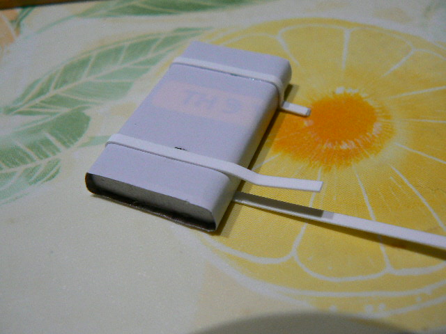

Boites a essieux , suspensions et rivets (la pour cette fois ils sont plus petits donc des clous peco pour poser la voie ont été utilisés ) sont posés .

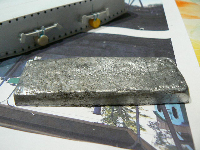

Le calcul du lest a été fait et un moule en contre plaqué est réalisé pour coulé du plomb , le lest est percé et une plaque en plastique l' isole électriquement de la partie moteur .
La surface antidérapante a été faite avec un ruban de voile de marié et le voilà uni pour le meilleur et le pire avec de la super colle.
Bilan le châssis bloc moteur ne font plus qu' un ( mais démontable ) et cela fonctionne très bien .

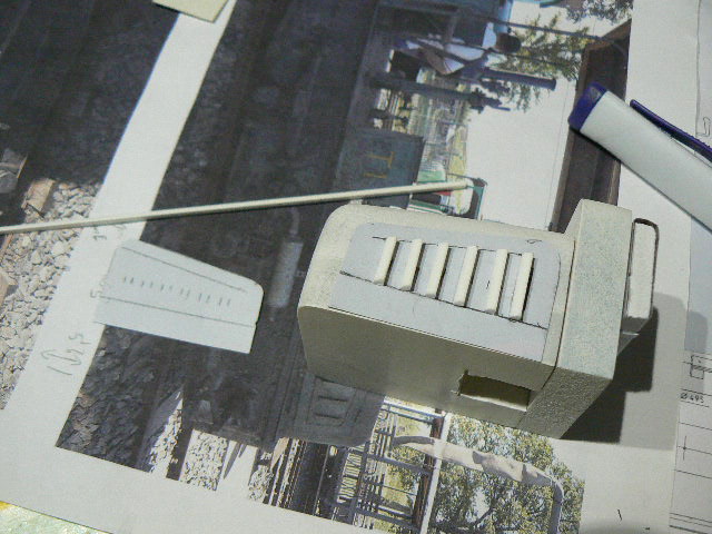

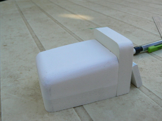

v'la la suite , toujours du pvc expansé de différentes épaisseurs tracé et poncé pour obtenir les bonnes courbes , les volumes prennent formes....

Il est vrai que moi et les ordi cela fait 2 , pas très compatible et la vue , déjà au bout d' une demi heure cela pique malgré les lunettes , distance etc.....et quel plaisir de tenter de maitriser la matière pour créer l' objet de ses désirs...
Pour la matière première pas de mystère toujours du pvc expansé après traçage ponçage modéré (avec une petite ponceuse de chez li.. en 12v ) plateau de 75mm diamètre et grain 120 pour retirer le maximum de matière ensuite grain 180 et voir à la fin ponçage à la main papier carrosserie a l 'eau cela devient presque aussi lisse qu' une peau de bébé . :F5

ça avance tout doucement , encore un morceau de fait : les volets du capot moteur réalisé avec de la feuille en pvc de 0.2mm issue d'un film publicitaire périmé comme a l' accoutumé les ouïes sont en profilé quart de rond ( evergreen ).
