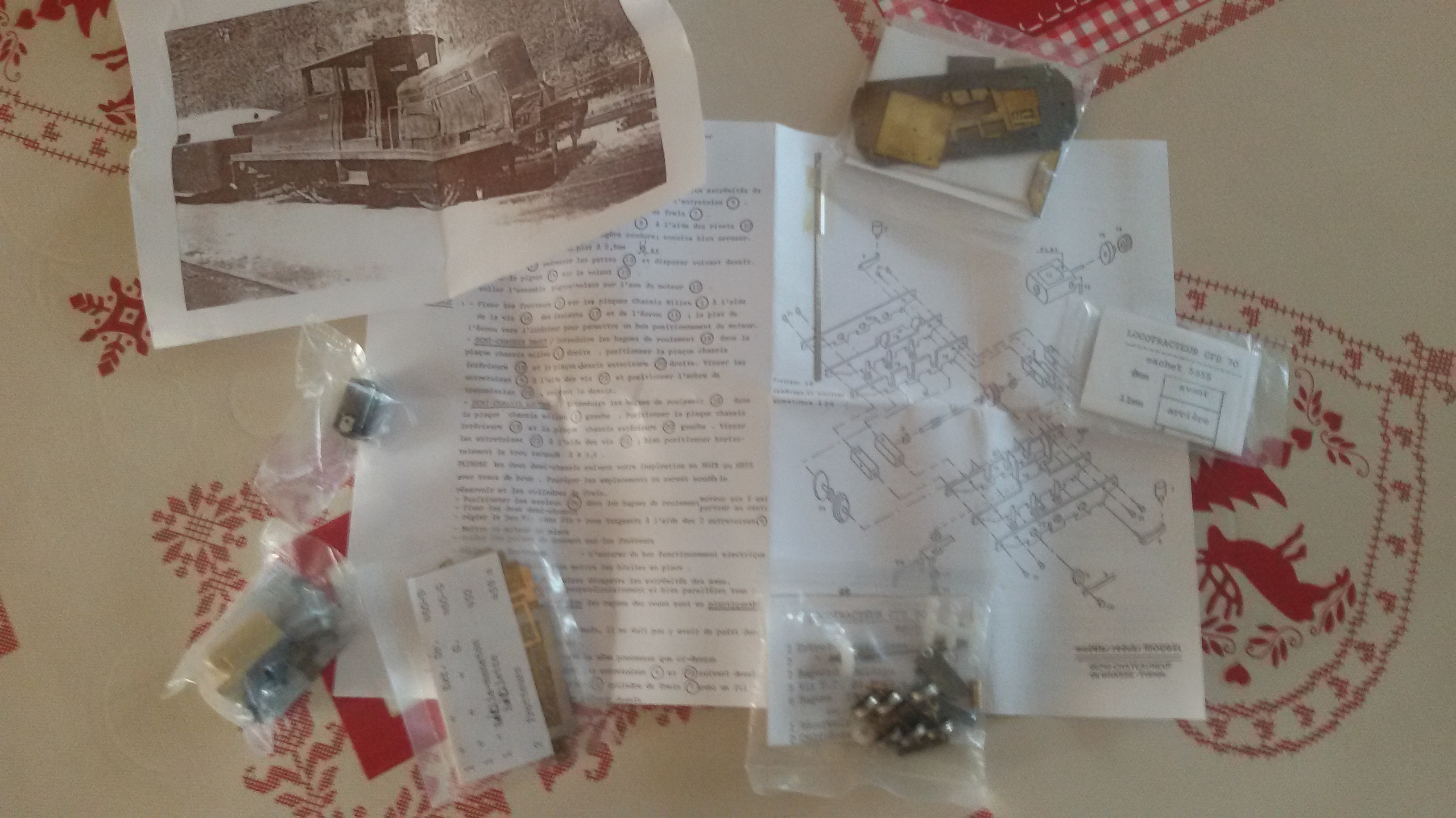

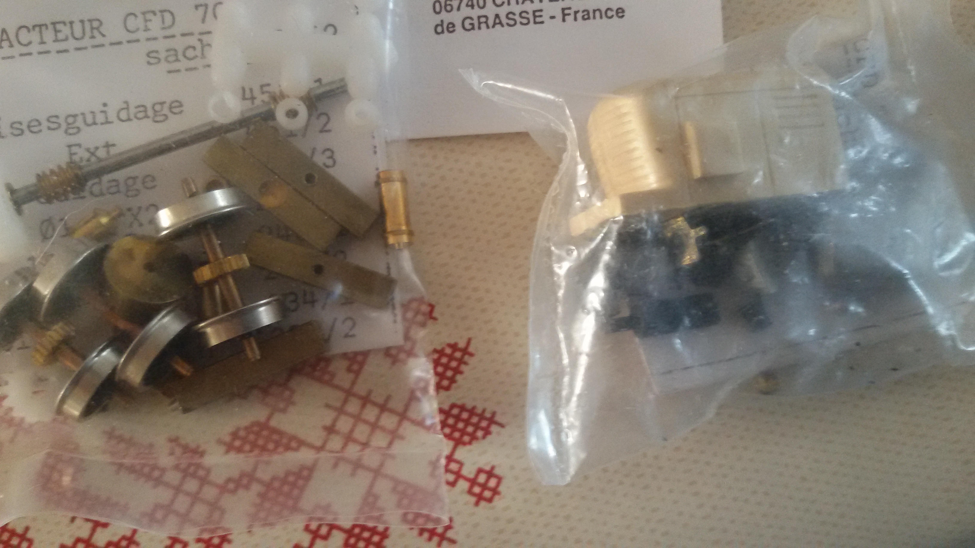

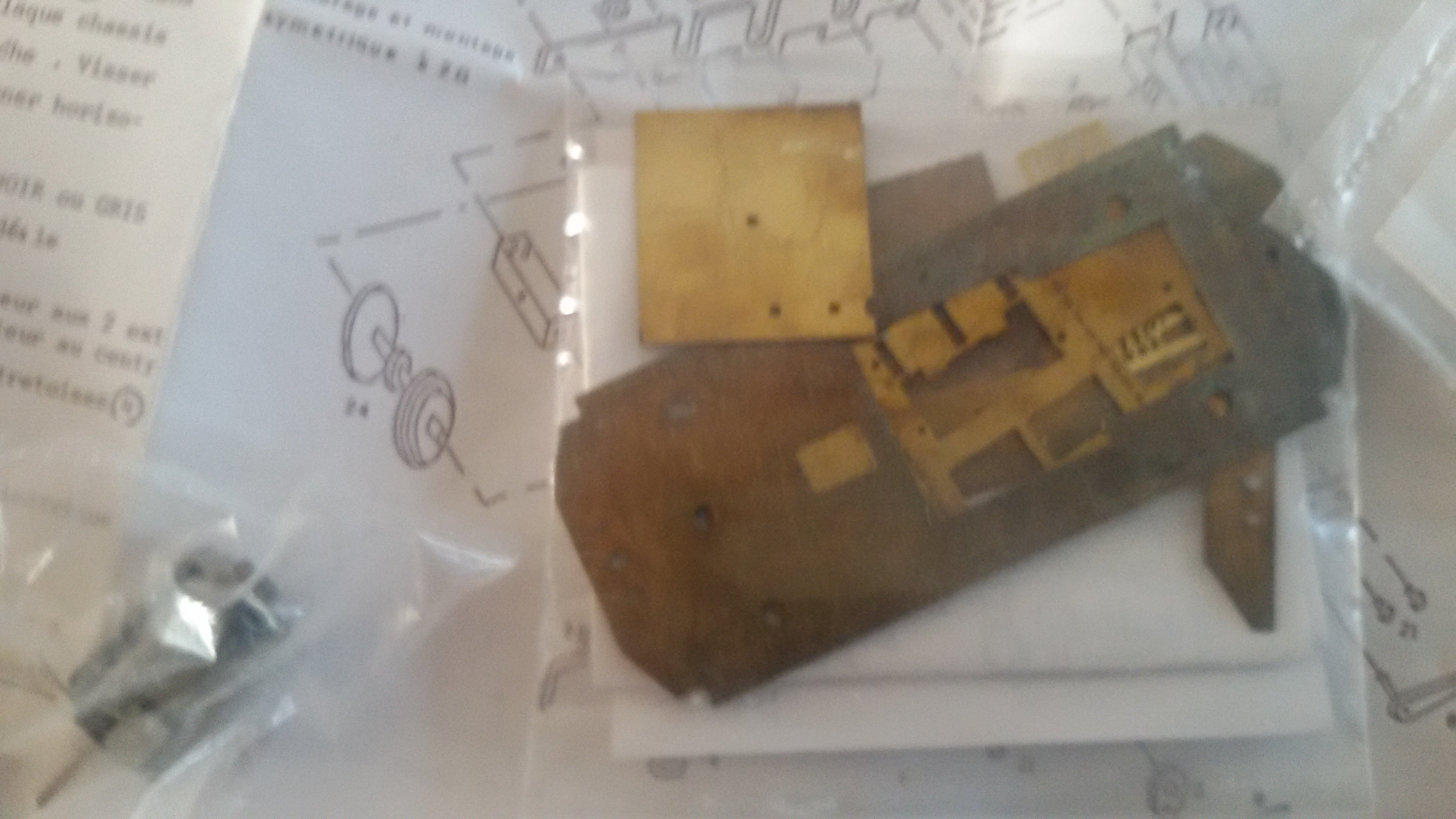

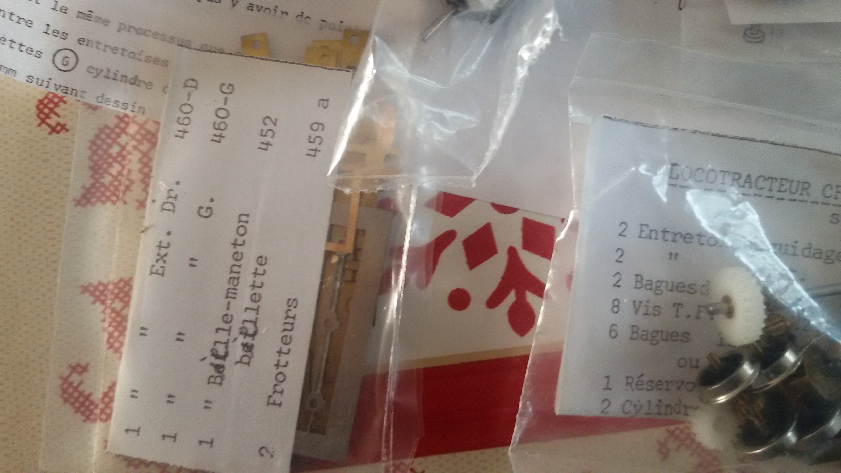

J'ai fais l’acquisition cette hiver de ce petit locotracteur mougel des CFD Lozère, et je ne l'ai pas eu tout monté mais en KIT !! :C4
C'est mon premier kit en laiton à construire ... je vous montre déjà les photos du déballage :

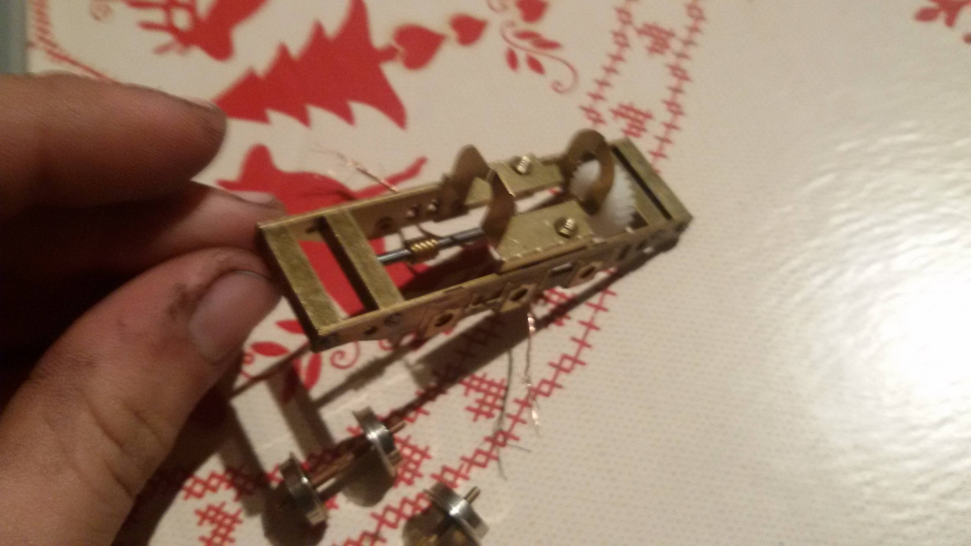

J'ai bien sûr commencé le kit en voici l'avancement !

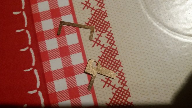

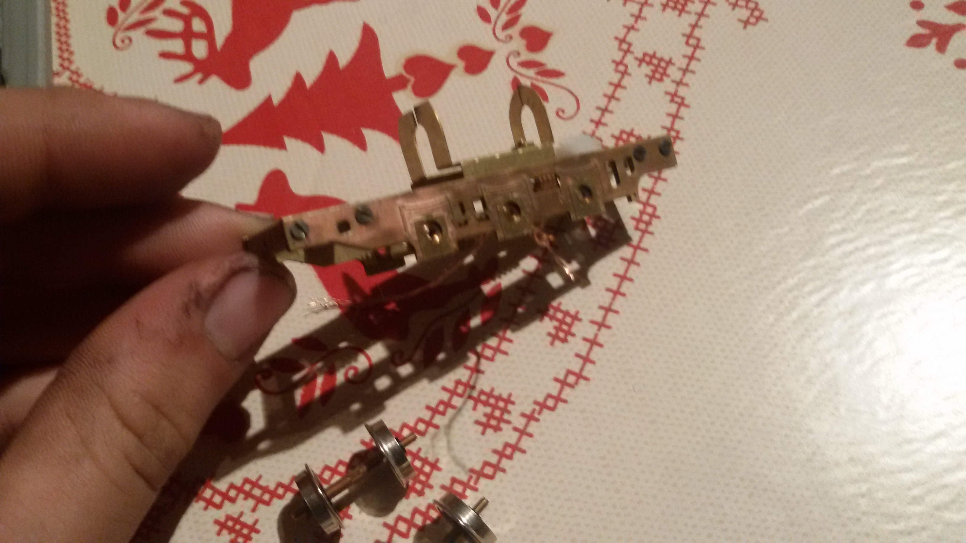

Mais j'ai malheureusement cassé les lamelles de contact en cuivre ... :C1 H4
Comment peut-on y remédier ??? Et je n'ai pas compris l'histoire des isolants ??? Y a-t-il une amélioration possible sur ce diesel ???

Les isolants doivent être indispensables pour isoler le chassis et éviter les court-circuits.
Un PME historique pourra-t'il te répondre ?

Tyrphon, et les lamelles de contact ? Comment sont-elles montées ? Seraient-elles remplaçable par des fils de contact en cuivre ???
Merci.
Re: Kit Locotracteur 030 Mougel HOm
Messagepar Tyrphon » 13 03 2015 à 00:45
J'ai utilisé les lamelles de contact d'origine. Elles sont fixées sous la plaque de laiton sui supporte le moteur par des vis, avec interposition de rondelles isolantes. Je n'ai jamais eu de problème avec elles.

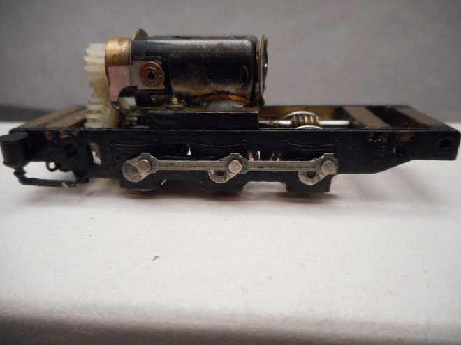

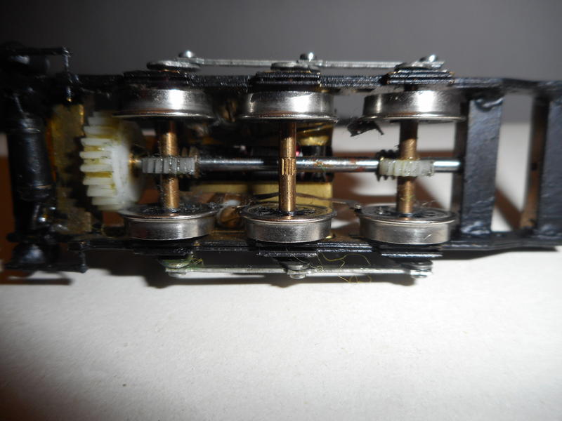

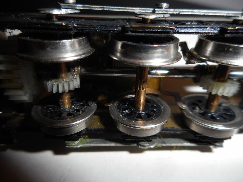

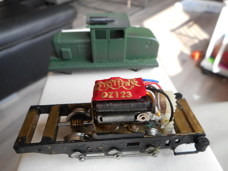

Messagepar Fred de St Amand » 15 03 2015 à 10:44

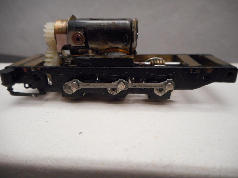

Si ça peut aider, des photos du mien, démonté pour digitalisation;
J'ai eu aussi un ennui avec les prises de courant; on voie la réparation en haut a droite de la dernière photo.
Le montage date de plus de vingt ans, je ne m'en souvenais plus avant de démonter

Messagepar Fred de St Amand » 18 03 2015 à 15:33
Hop!

Messagepar 020 n°15 Corpet-Louvet » 18 03 2015 à 23:45
Tu as une tranche de prix pour ce décodeur ?? :F9 :D3
Sinon bravo ! E2
S = P x B / D
Messages: 660
Messagepar Fred de St Amand » 19 03 2015 à 08:18
15 €environ
