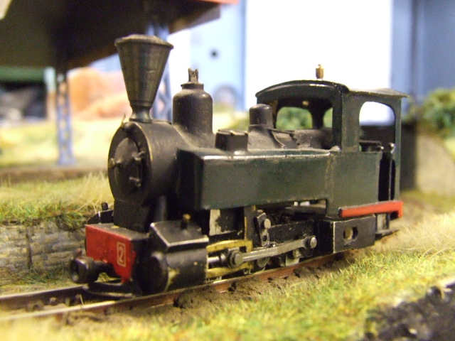

Pour MalletSLM, la machine en HOe est en fait une fausse 031T. En effet pour passer dans les rayons EggerBahn mon père n'avait pas mis de roues sur l'essieux du milieu. :B3
J'avoue avoir un gros faible pour ce modèle qui pour le moment est à chute de timbre ( le moteur est HS)

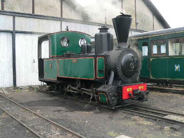

Bon revenons à notre modèle en Oe. La première partie du travail étant de récolter le maximum de docs sur la machine a construire, mon père a comme à son habitude monté un petit dossier. Les plans correct de cette machine étant plutôt, il est allé prendre quelques cotes et photo sur celle préservée à Pithiviers. Il y a quelques différences avec celles qui circulaient à Royan ( notamment les caisses à eau soudées, l'avant de cabine non ouvert, le chasse pierre avant est différent...et j'en oublie) mais le principal est là. Une petite photo de " La Martroy" de l'AMTP. Bon autre avantage de cette machine, mon père l'a chauffé à plusieurs occasions il y a bien longtemps.
