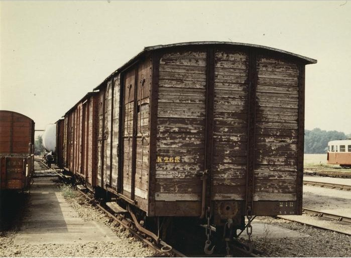

Non non Sixtifs c'est moi qui est modifié la photo je me suis aperçu après coup que j'avais joint la photo d'un wagon a toit bombé :H2 :H2 :H2
Que voici avec une patine dont je me suis inspiré #B6

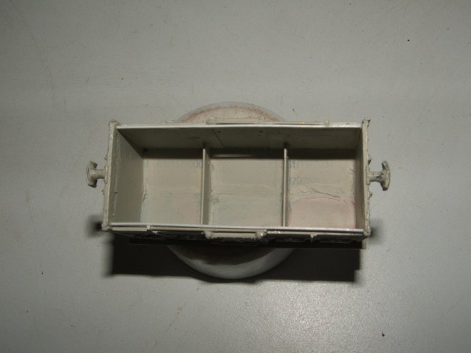

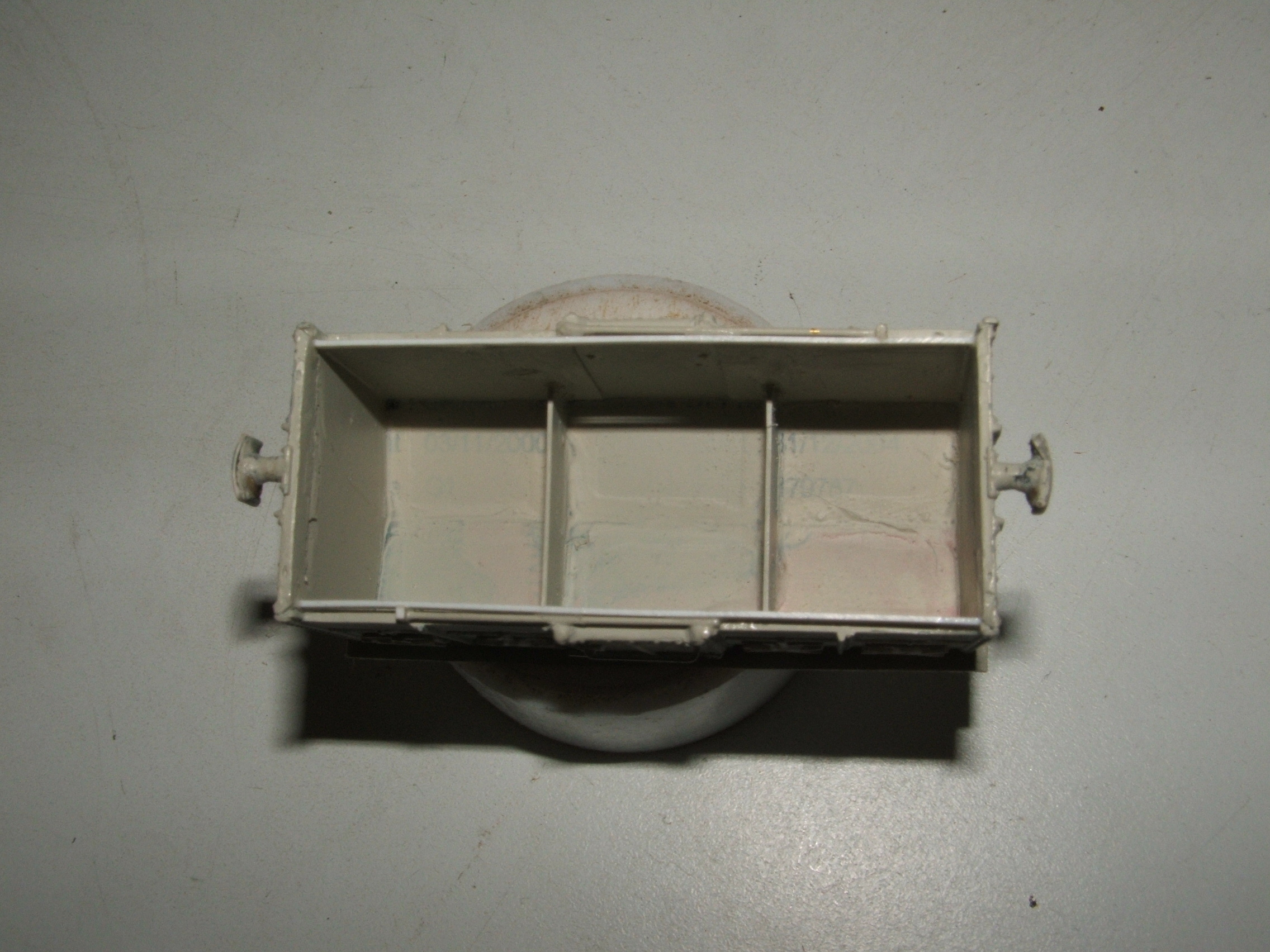

Je suis parti d'un couvert Jocadis ayant déjà vécu une autre vie auprès d'un forumiste sympa :B3 celui-ci avait son toit déformé un démontage soigneux au cuter a permis de séparer le châssis de la caisse.

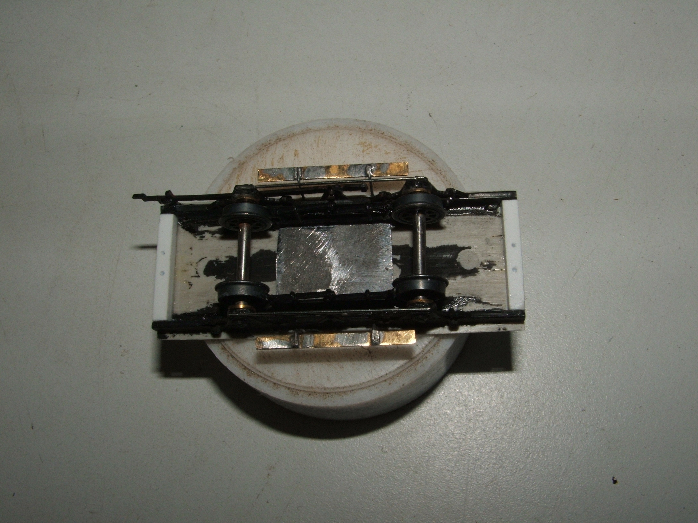

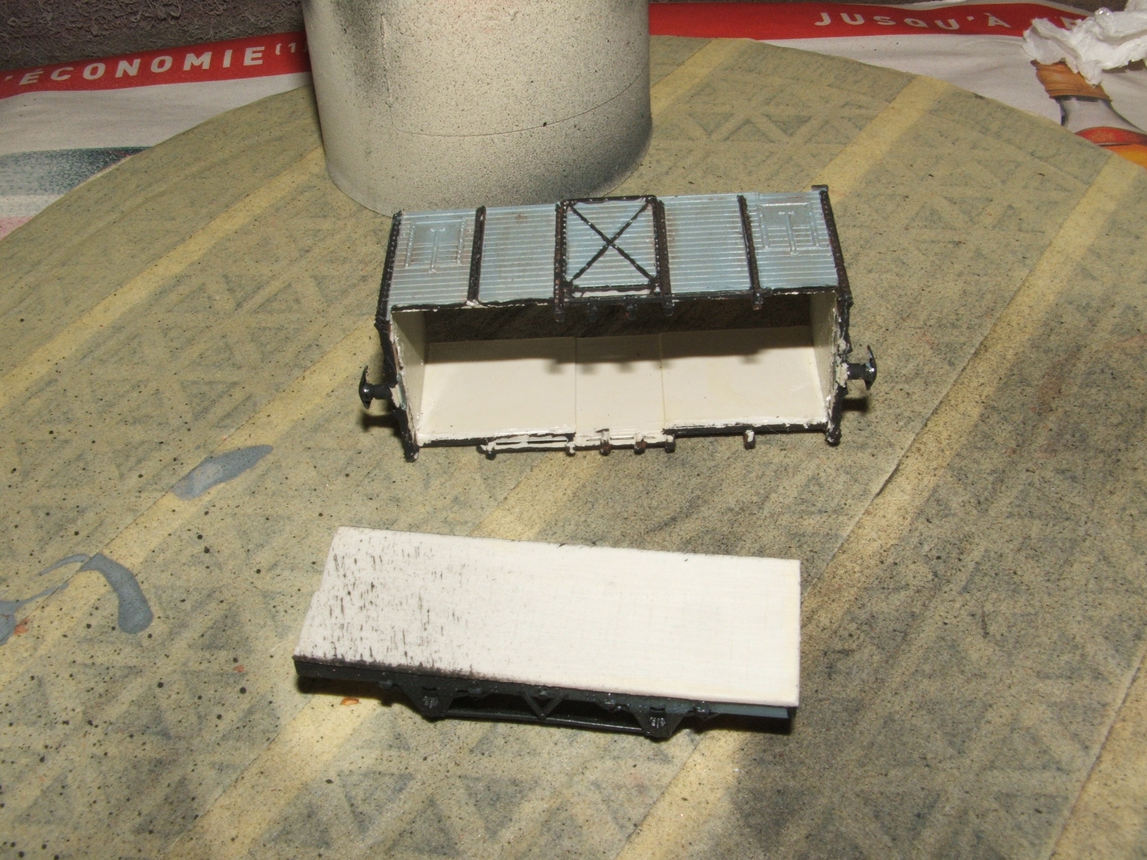

Messagepar Beyer-Garrat » 21 12 2009 à 14:22
Premiére étape modification du chassis
Remplacement des essieux par des roues à rayons de Cyril (je les remets en place sur les axes Jocadis)
Installation d'un lest (Olives en plomb mises en forme et collé entre les longerons)
Remplacement des tirants en plastique du chassis ( trop cassant) par un fil laiton
installation de deux traverses pour maintenir l'écartement des longerons.
Soudures sur fil laiton des marche pieds et mise en place
Terminé pour le chassis #B6

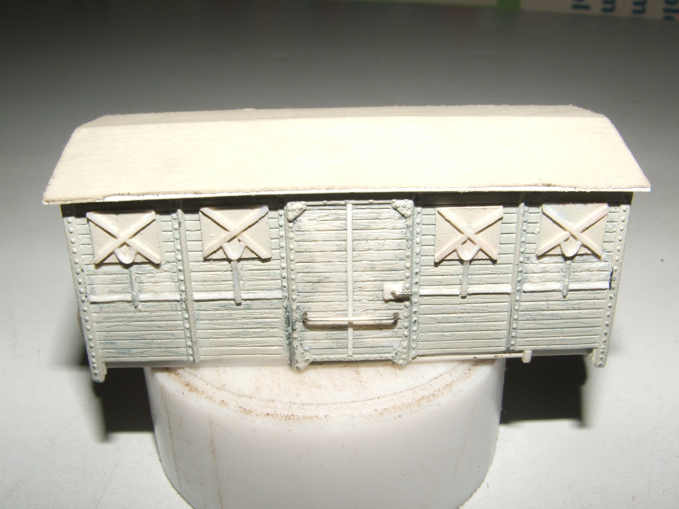

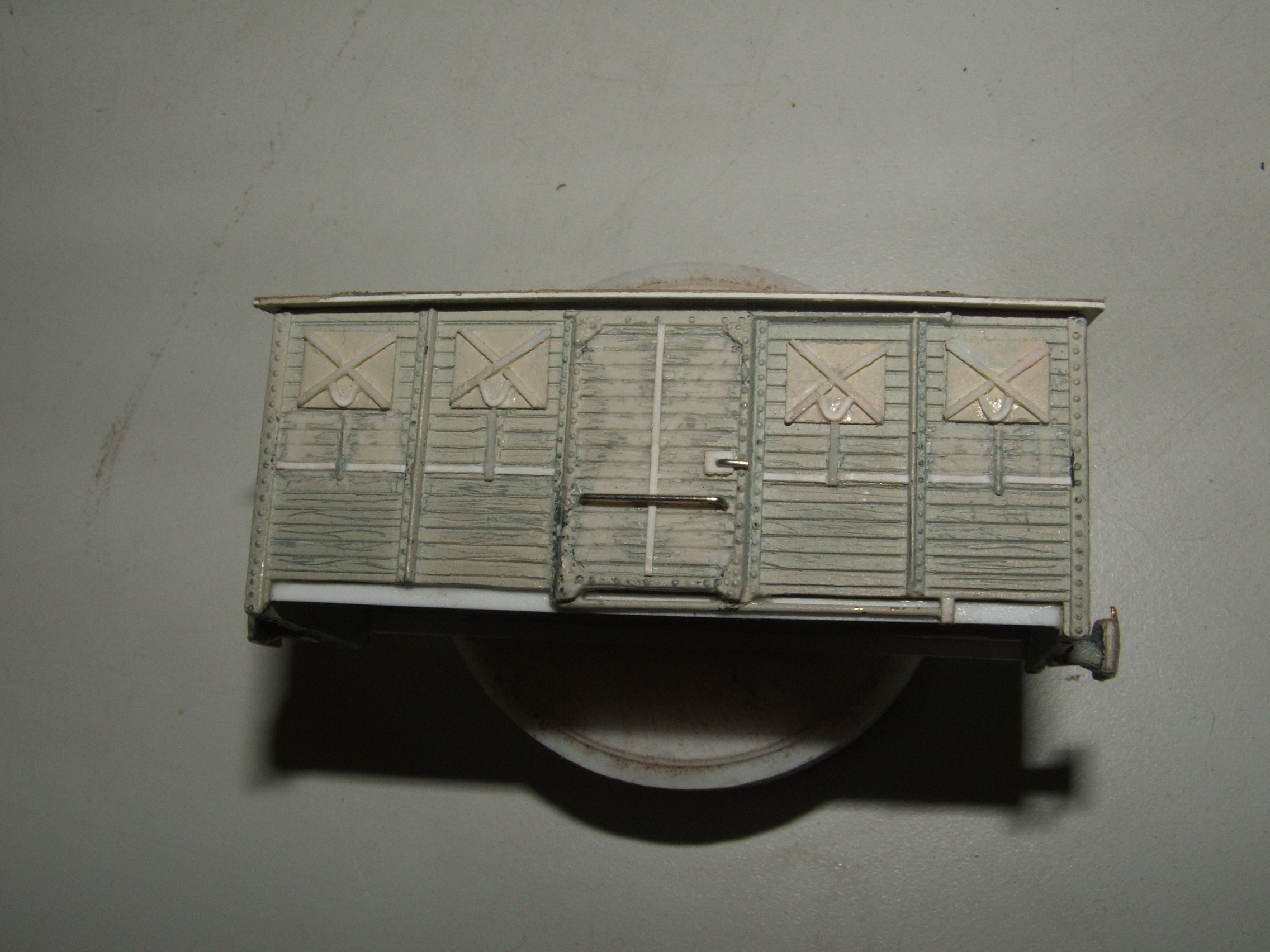

Messagepar Beyer-Garrat » 21 12 2009 à 16:26
#B6 Mon Jojo
La caisse est regravé selon les critères habituel ,toutes les gravures Jocadis étant en relief elles sont arasées au X-Acto le fil du bois est recrée toujours au x-Acto et les différents accessoires installés bandes Slatter's et/ou fil laiton.
Le rail du bas de porte trop massif est arasé et refait en fil laiton ,les volets honteusement en bristol :H2 :H2 :H2
Messages: 24370
Re: Construction d'un wagon type K Decauville en Hom
Messagepar Beyer-Garrat » 21 12 2009 à 19:18
Pour le toit, l'axe est tracé sur les deux bouts et limé suivant la tangente avec le coté, à l'aide d'une lime 1/2 douce, les deux extrémités en même temps pour obtenir une pente identique .Les demi-toits sont en carte plastique et des nervures sont installées a l'intérieur pour empêcher tout fléchissement ou déformation
La toile goudronné du toit est représenté par du scotch de carrossier ou de peintre
Une petite couche d'apprêt et direction l'atelier de peinture

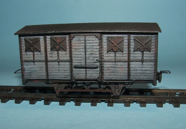

Messagepar Beyer-Garrat » 21 12 2009 à 22:18
Peint en noir et éclairci progressivement (selon la méthode indiqué par Russell :F5 ) voila le résultat
