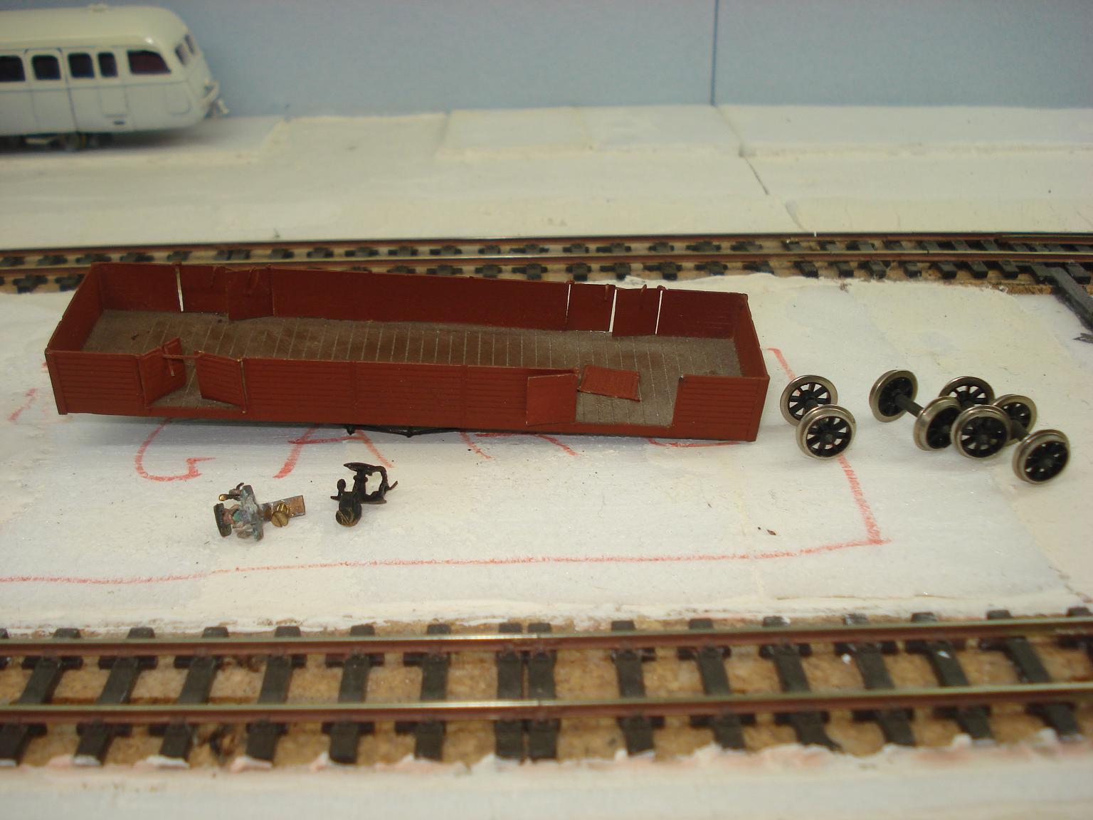

j'ai déjà plusieurs fois montrer des photographies de ce wagon que j'ai du racheter à Storm il y a quelques années, je ne sais plus. :F9
Bref il presente un certain nombre de defauts :
1°) l'attelage est trop haut et pas compatible bemo.
2°) un portillon est cassé
3°) les fermetures sont grossières
4°) la couleur n'est pas la bonne
5°) les boites d'essieux sont soudées trop bas et transforme la bête en echalas, l'usage d'une rondelle entre chassis et bogie (non necessaire sur mon reseau, tests à l'appui, n'arrange rien.
En version desossé avant travaux :
Au programme :
1°) bogies
ils trempent dans le dilluant synthétique pour decapage complet puis ressoudage des boites d'essieux à une cote plus raisonnable.
2)° caisse
elle subira un decapage complet, les barres de fermeture seront supprimées, les volets soudés puis peinture en gris artillerie ferrures noires.
3°) attelage
l'attelage factice geco sera soudé sur la traverse de tamponnement. Ca c'est pour le coté esthetique.
pour le coté pratique, un attelage TdA de wagon SE sera soudé sur le bogies (les cotes sont bonnes #B6 ), sur le wagon TdA en question je le remplacerai par des bemo.
