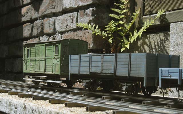

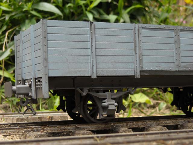

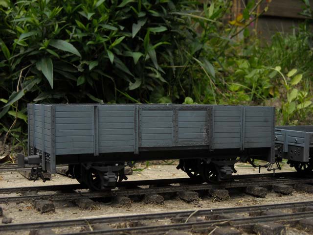

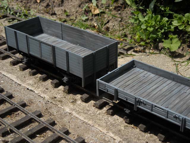

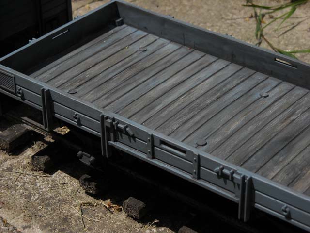

Je possédais un wagon citerne jaune LGB. Comme il ne me plaisait pas, j'ai viré la citerne et l'ai remplacée par une caisse de tombereau faite en PVC. Les ferrures sont des profilés Slater's en plastique.
Un petit bricolage rapide et sans prétention. J'en ai profité pour repeindre un plat LGB. Les deux wagons ont été mis au norme de la compagnie des TP pour ce qui est des platines de tampons et des attelages. Il me reste à faire les inscriptions, mais je ne me suis pas encore décidé pour les couleurs d'icelles, ni sur la méthode pour les réaliser (transferts ou décalques vierges).

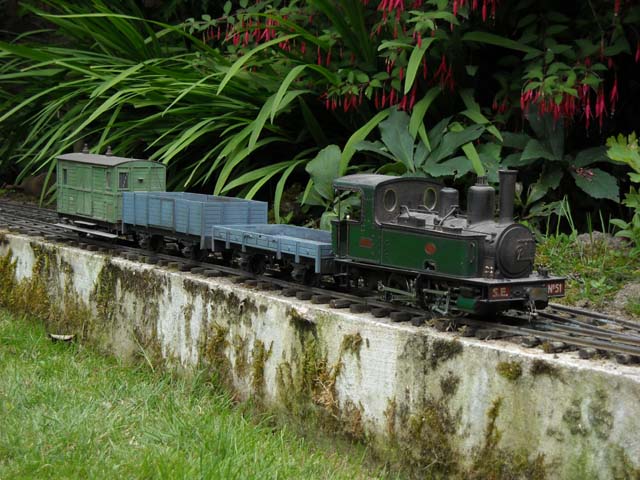

Une petite rame sympa :
Jipe

Horreur, je vois sur la photo que le toit est soulevé !
Il est construit entièrement en scratch (même les roues) ; châssis laiton, diverses pièces moulées en métal blanc, caisse en PVC.

Messagepar Abran » 25 06 2008 à 21:11
dis-moi, Jipe, la voie, c'est quoi ? Bien plus fine que la LGB ... Tes roues aussi sont affinées ? :D2

3DMetrique a écrit:Superbes les wagons, belle patine E2 E2
Tes roues en MB tiennent elles la distance en terme d'usure ?
J'ai eu un peu peur au début, mais il s'avère que les roues ont plutôt tendance à récupérer des cochonneries sur les voies qu'à s'user (la voie est très poussiéreuse : elle ne sert pas à la prise de courant). Mais je ne les utiliserais pas pour une loco. !
Abran a écrit:dis-moi, Jipe, la voie, c'est quoi ? Bien plus fine que la LGB ... Tes roues aussi sont affinées ?
C'est, en partie, du profilé laiton de chez Weber (du temps où il était à un prix abordable) : c'est le cas pour la dernière photo. Pour le reste, c'est du profilé Ho Hornby acheté au poids dans une casse après la fermeture de l'usine (autres photos). Les profilés Hornby sont soudés l'un sur l'autre : on roule sur l'un des patins.
Pour ce qui est des traverses, elles sont découpées en chêne, sabotées et retaillées individuellement au cutter pour éviter l'uniformité. En gare de Tassin, où elles doivent être noyées dans le ballast, elles sont faites avec du U de laiton, acheté lui aussi dans le même casse.
Les châssis LGB ont gardé leurs roues d'origine, mais les autres ont des boudins de 2mm, beaucoup plus esthétiques et tout aussi sûrs (les châssis ont des suspensions 3 points).
