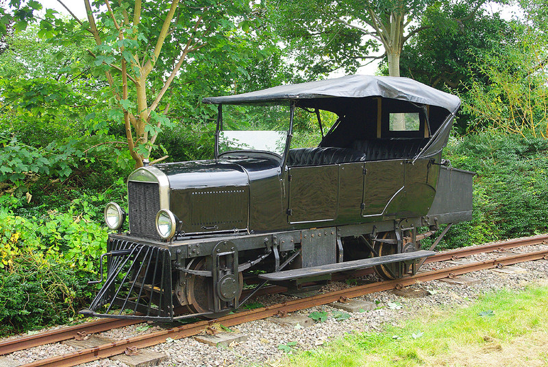

Comme vous les savez peut-être je suis en train de réaliser un petit réseau en HOn2, échelle propre aux USA et qui permet de faire rouler du matériel en HO sur de la voie de 9 mm. Donc, j'ai eu vrai "coup de foudre" pour ces lignes du Maine Two Foot et de leur matériel. Et dans ce matériel, figure une petite bizarrerie sous la forme d'une draisine réalisée avec une caisse de Ford T sur un châssis (?) plutôt artisanal.
Voici la photo de l'engin réel restauré et sauvegardé (au musée de Portland, je crois...)
Bon, comme je n'ai pas d'autres documents hormis 2/3 photos il a fallu un peu extrapoler pour avoir des dimensions un tant soit peu réalistes...mais comme souvent dans notre losir, tout est affaire de compromis avant tout....

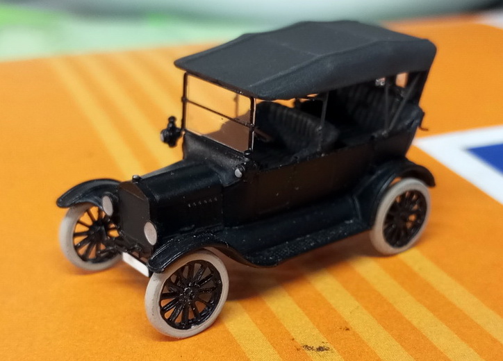

- Pour la caisse de Ford T , je pensais trouver cela facilement (surtout aux U.S..) et finalement, malgré de nombreuses recherches, je n'ai rien trouvé ailleurs que chez Artitec. Voici l'engin choisi:

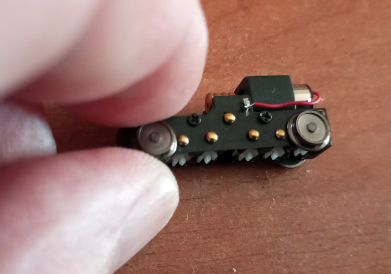

Et pour ce qui est du châssis, grâce au forum je suis tombé sur le châssis Japonais Tsugawa TMC100 dont les dimensions correspondent sensiblement à celles de l'engin réel. Voici le châssis à sa réception. Comme on peut le voir, c'est pas bien gros..... D9

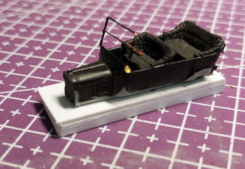

Bon, j'étais un peu inquiet en commandant la Ford T (indisponible chez Artitec et du coup j'en ai trouvé une moins chère sur Ebay.... :mrgreen: ) j'avais peur que ce soit un modèle en métal blanc (donc plus difficile à charcuter...) mais finalement c'est une caisse en résine, je pense. J'ai donc pu évider assez facilement le dessous pour y loger une partie du moteur. Ouf! je pensais même "sacrifier" les sièges sur cette opération et finalement il sont restés quasiment intactes.
Voici une photo de la caisse "évidée" et de son positionnement sur la nouvelle plateforme en CP:
Comme on peut le voir , la caisse a été amputée de toute la partie basse, comme dans la réalité.
Bernard.

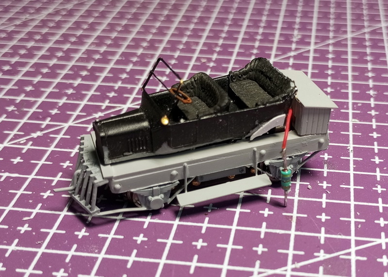

Messagepar Galloping Goose » 22 06 2024 à 17:31

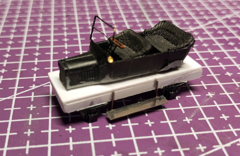

La suite, j'ai commencé à rajouter quelques accessoires tirés de la célèbre boîte à brol:

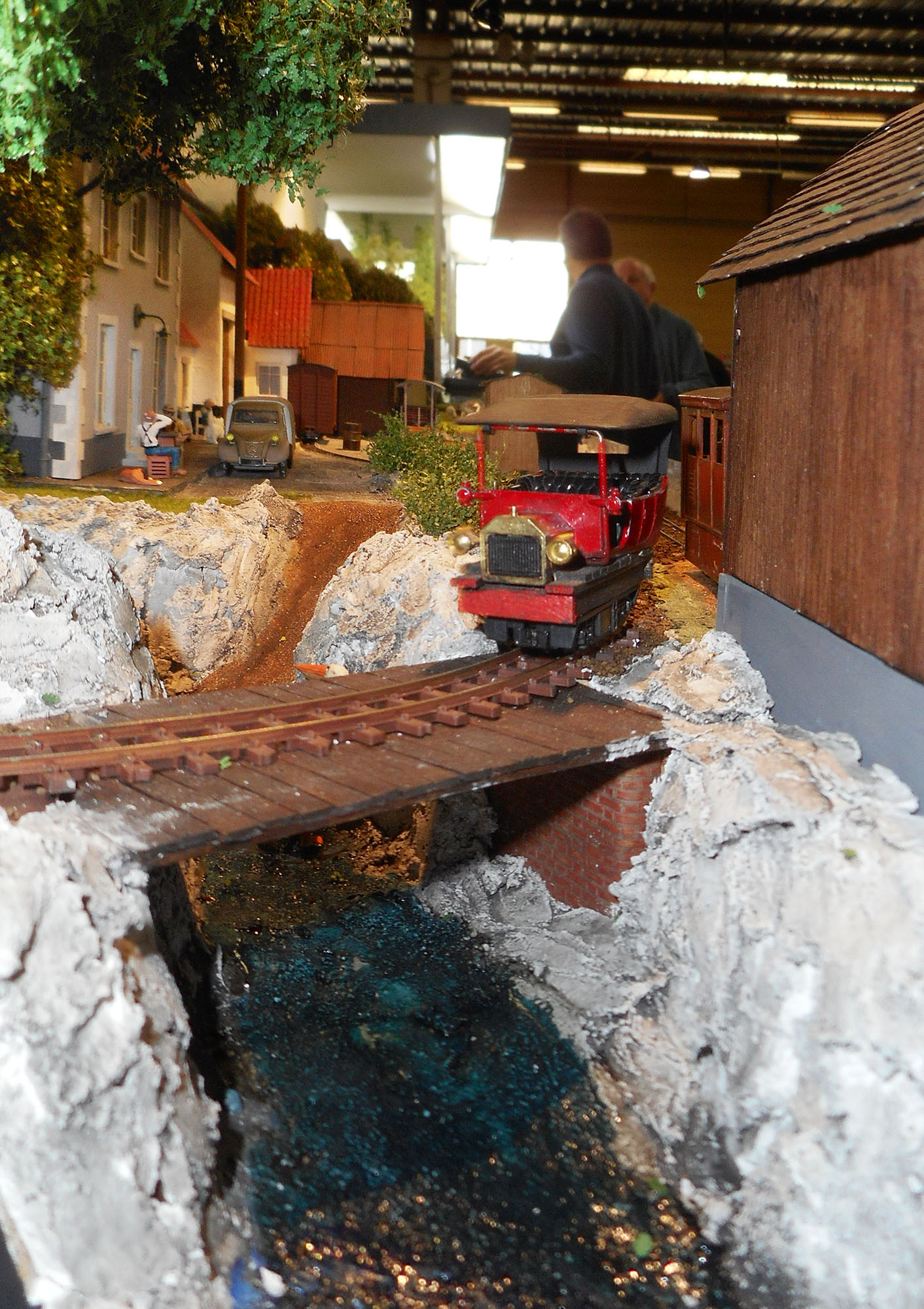

Messagepar pelican » 24 06 2024 à 10:37
Moi aussi ! :rod_coeur

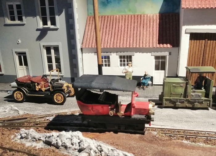

J'avais déjà transformé une Ford T en O sur de la voie de 9mm !
Avec un locotracteur que Bernard connait bien en arrière plan ... C7
Messages: 50657
Re: Une petite draisine en HOn2
Messagepar Patrick ze rabbit Deludin » 24 06 2024 à 10:50
Je confirme :
... et ça roule bien !
(et vite, à EuroModel's 2022...).
Messages: 14921
Messagepar Galloping Goose » 24 06 2024 à 17:24
Oui, effectivement, c'est bien le même modèle....mais en O c'est trop facile.... :rod_mdr2

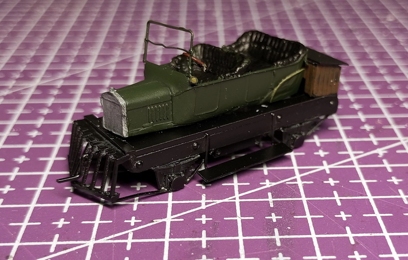

Messagepar Galloping Goose » 07 07 2024 à 11:19

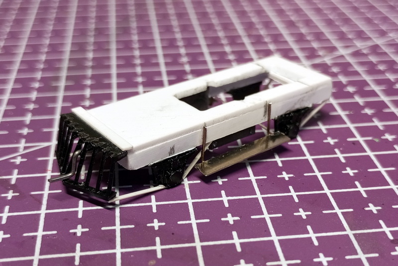

Rajout de quelques "accessoires" tirés de la boîte à brol....
Puis, un petit coup d'apprêt avant peinture:
Peinture de la caisse (les teintes sont celles, approximatives, que j'avais trouvé sur quelques rares photos de l'engin réel restauré...):
Bernard.

Messagepar Storm » 07 07 2024 à 13:30
Sympa ce petit truc #B6
Messages: 23971
Messagepar rantanplan » 07 07 2024 à 13:37
c'est très joli!!

Messagepar pelican » 10 07 2024 à 08:49
:ok
Inspiration pour modifier ma draisine !! j'adore la manivelle :F5
