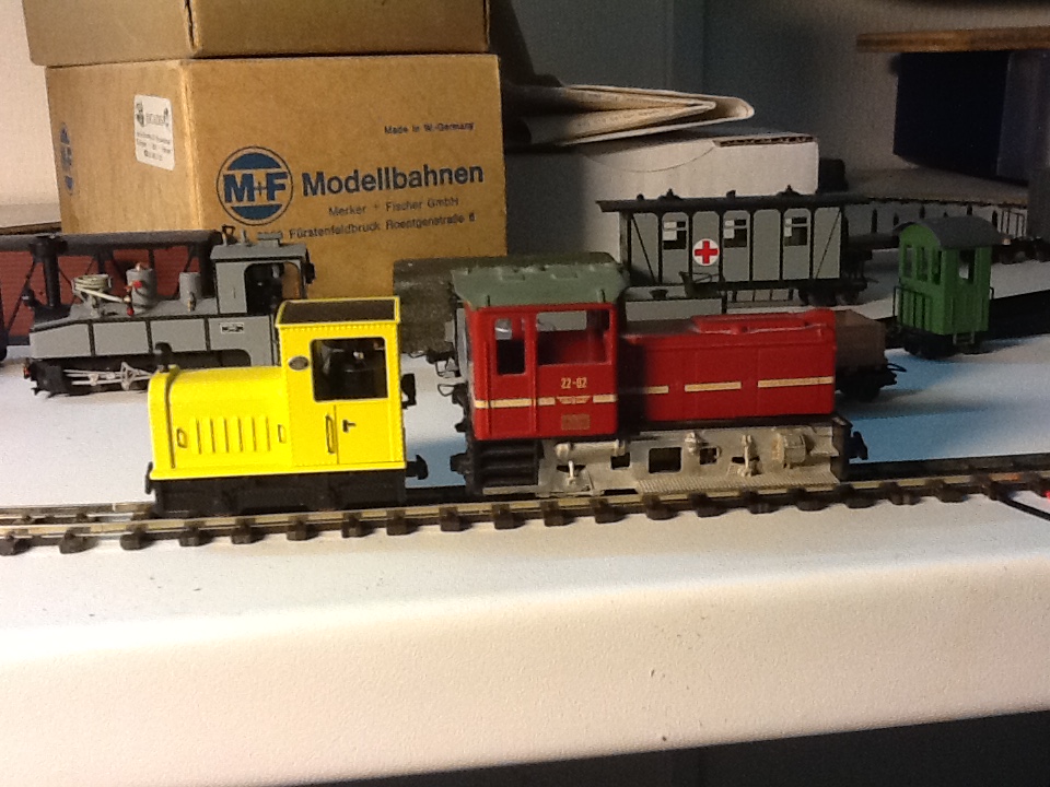

Déjà un aperçu niveau taille:
Je sortirais un Liliput demain pour voir mais c'est effectivement un gros diesel pour de la VM/VE :B3

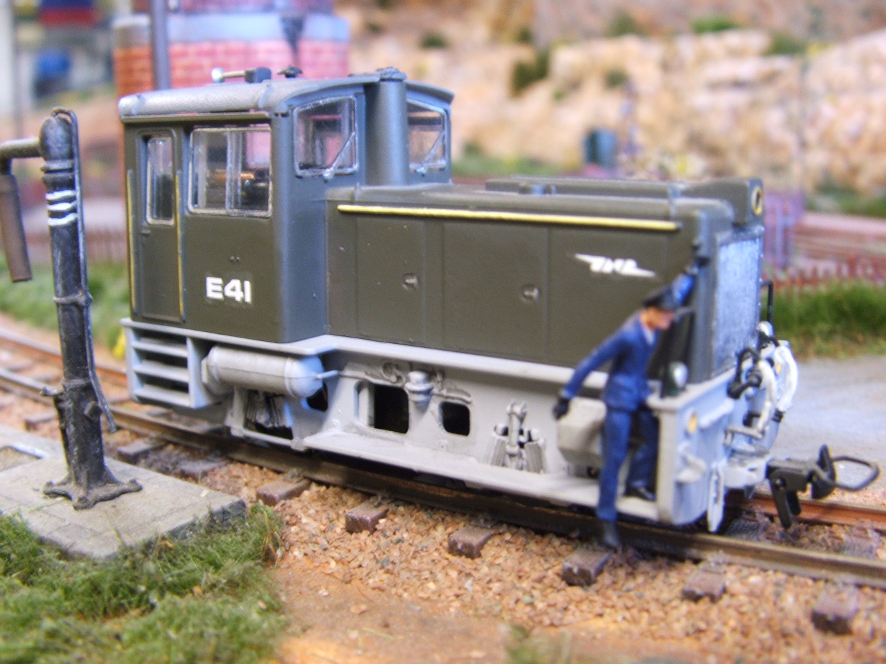

Moi, j'ai la loco Bemo 1010 aussi:
Avant :
Après :rod_coeur :

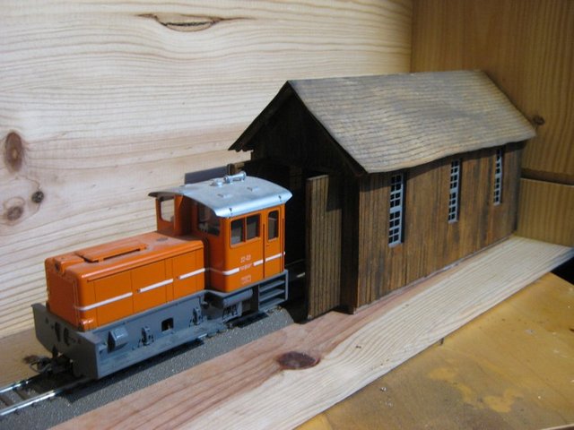

J'ai pensé le meme. Mais il n'y avait pas de problème. J'ai telephoné avec Mme. Bemo et demandé des essieux pour H0m. Mme. Bemo les a envoyé rapidement. Je ne dois pas changer beaucoup pour mettre les essieux a H0m . Un image en plus, peut etre tu peux comparer et puis voire ce que j'ai coupe :
Je peut aussi demonter la loco et mettre plus/autres images.
Pour son age, le Bemo, c'est un très bon modèle reduit. Une des essieux peut se balancer un peut.

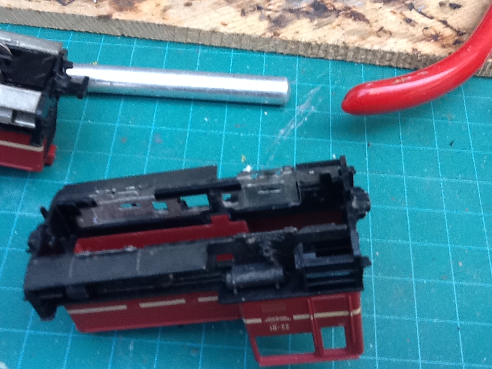

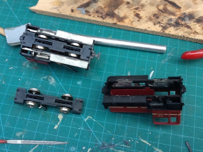

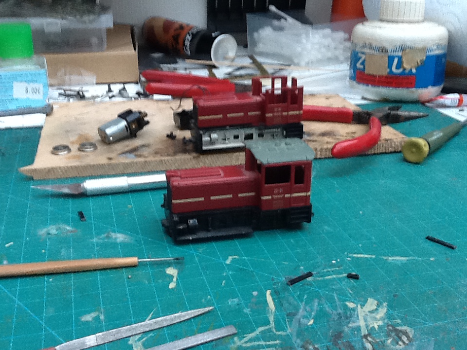

Messagepar Storm » 09 10 2016 à 11:13
Merci à tous pour vos interventions, visiblement, ce modèle semble avoir une vie mouvementée :C4

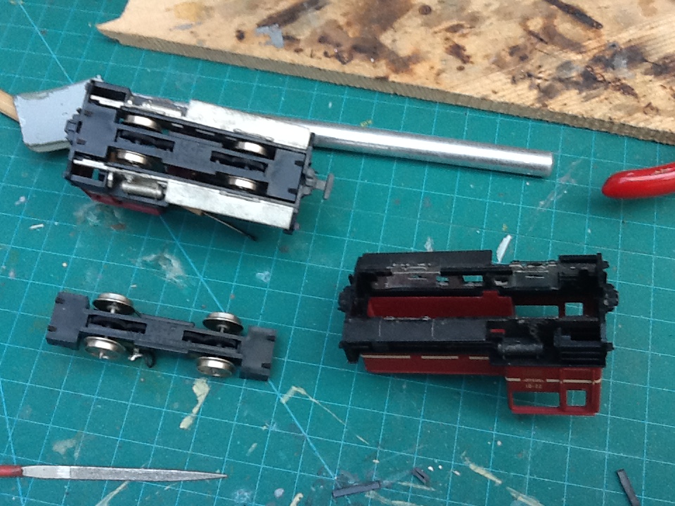

Pour donner un peu plus de détails:
Un châssis encore en 9mm celui du bas déjà en 12mm. Il est impossible de seulement glisser les axes JP: il ne sont pas assez longs #B5 en plus, il faut décaisser à l'intérieur une partie de la pièce en plastique voir aussi la garniture en métal blanc:
En passant, les roues sont les même que celles du B&L 600CV Mougel est sont montées sur des axes de 1,5mm ce qui rend la modif encore plus facile :B3
@ Lernkern: j'aime beaucoup ta version modernisée #B6 :maitre:
En passant, il semble que Bémo à remplacer aussi la transmition d'origine en plastique par des roues dentées en laiton. C'est bon à savoir en cas d'usure :B3
@ André: oui, il semble bien que ce soit le même modèle #B5
