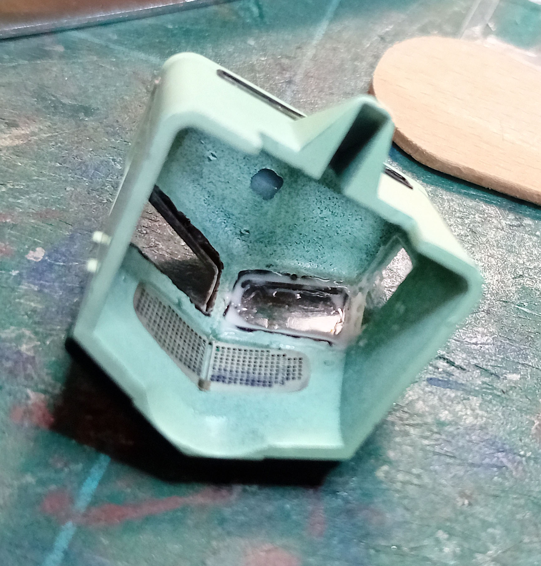

Avant de m'attaquera la dernière étape (les filets jaune) je me suis essayé aux vitrages .Fabrice en avait produit un pdf :
Locotracteur - Vitrage - HO -.pdf
(77.5 Kio) Téléchargé 13 fois
Prévu pour être encastré en Ho c'est un peu la galére compte tenu de la forme des vitrages au bout d'une heure sur un seul j'ai laissé tomber (aie) et suis revenu
à la méthode traditionnelle collés a la colle blanche par l'arrière .Les bords ayant été légèrement limé en biseau cela se voit à peine :B3
Un petit essuie glace (Hauler) y a trouvé sa place comme le vrai !
Voir photo au-dessus :maitre:

C'est plus facile lorsqu'il y a une feuillure à l'arrière des ouvertures, et que les vitrages sont livrés prédécoupés, comme sur le FAR de l'Atelier des Tacos #B2.
Mise en place à l'aide de pâte adhésive au bout d'un cure-dent, et à la colle blanche dans mon cas.
(Je pèle l'excédent de colle après séchage, à l'aide du même cure-dent : on va pas gaspiller...).
Mais bon, c'est tout de même un grand moment de solitude... que 6 fois !

Autre méthode préconisée par le concepteur du FAR :
viewtopic.php?p=524703#p524722
