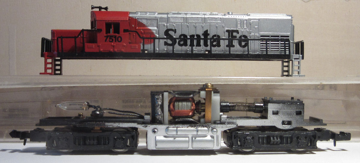

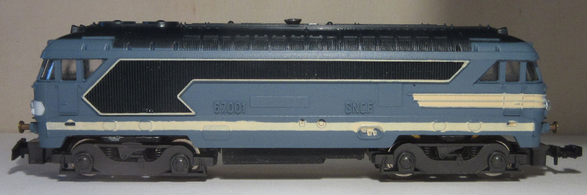

Messagepar Ramon Soupalognon » 30 07 2023 à 19:00
Il y a avec des dimensions approchantes :
Le 67001 Lima, bogies 18 mm, axe 61 mm, il n'y a qu'un bogie moteur, ce qui permettrait de réduire l'empattement mais le châssis est en zamac.
L'Alco C-420 Model Power, bogies 18,5 mm, axe 63 mm, un bogie moteur et châssis en plastique, ce qui permet d'ajuster l'empattement.

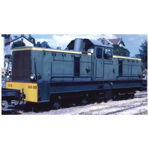

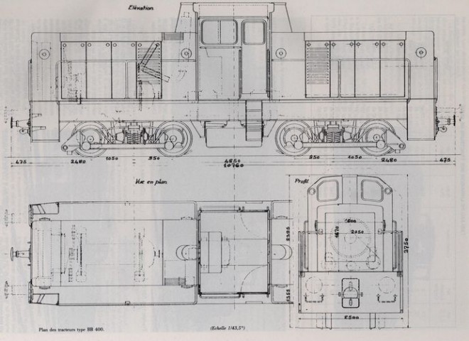

Messagepar guigui971 » 03 08 2023 à 03:34
En effet, pistes intéressantes que ces BB67001 et ALCO C-420
Je viens de découvrir aussi la BB 401 en HOe/HOm annoncée par REE pour 2024 (en réservation à 285Eu en version DCC sound)
Mais il s'agit d'un modèle époque IV.
Le site ALSACE MODELSIME https://alsace-modelisme.fr/produit/die ... dcc-sound/ l'annonce comme époque III. Ce doit être une erreur car sur le site CFD, il est indiqué comme produit en 1963 (https://www.cfd.fr/documents/les-tracte ... ype-bb-400)
M'intéressant à l'époque III, il me resterait à trouver un modèle de caisse à reproduire, compatible avec l'empâtement de ce châssis BB 400 REE ou BB67001 ou ALCO C-420

Plusieurs considérations:
Si tu cherches du HOe, le BB400 c’est du metrique donc HOm.
Un MK48 ça n’a jamais roulé en France. En HOe, il n’y aurait qu’un BB Crochat (et encore ca serait du HOi).
Alors si tu passes déjà sur ces 2 points "de détail", l’époque hein.... :rod_siflet Surtout que l’Ep.III, c’est jusqu’en 70/71 non :F9 C’est donc bien un modèle Ep.III :maitre:
