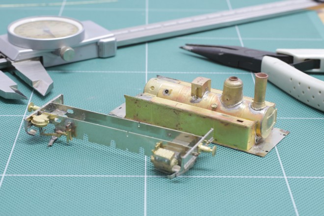

Messagepar Roth-Modell » 22 11 2016 à 15:16
Ca avance...
Grace à la SRE!

Messagepar Roth-Modell » 25 11 2016 à 11:58
J'ai fini la cochonnerie de la tuyauterie!
Malheuereusement, ma femme m'a chopé ma camera, donc la mauvaise qualité de la photo...

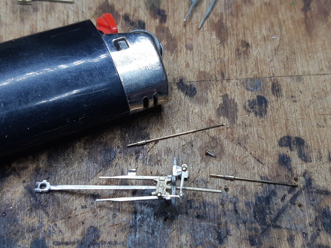

Messagepar Storm » 14 05 2019 à 18:45
Petite histoire drôle du gars qui suit la notice (pour une fois C7 ): j’attaque donc l’embiellage tranquillement étape par étape... arrive les 2 petites biellettes on prend 2 clous dans un sachet et les petits papiers pour isoler... bon, faut agrandir les trous mais c’est expliqué dans la notice donc on y va en jouant de l’équarissoir :B3 Ça fini par entrer Mais Vinci ou, reste plus lourd de matière quand même... Là on jette un œil dans la boîte et on tombe sur un sachet rempli de clous et de rivets.... :rod_siflet J’ai pris les clous de 0,7 qui servent aux attelages à la place des petits 0,5... H4 Comme disait mon grand-père : « Le jeu ne demande que faute » C7
Sinon, il va y avoir quelques changements au kit qui du coup ne sera plus vraiment la première vapeur produite par Cyril #B5 :prrrt:

Messagepar Storm » 18 05 2019 à 14:21
Ca avance… Doucement mais ça avance :B3 Bon, j'avoue que des fois, je me demande quand j'ai pu être méchant avec Cyril à ce point :C4 :prrrt:
Je me suis occupé des perçages des pièces en bronze: 4 forets de 0.4 et 2 de 0.5 en moins et 2 pièces qui trempent dans l'eau de Javel C7 :rod_mdr2

Messagepar Storm » 18 05 2019 à 15:24
Ne dis rien, je viens de me rendre compte que je me suis planté H4 Faut pas que je suive les notices, je le sais pourtant... :rod_mdr2
Euh, je vais peut être manquer de clous de 0,5 du coup, je vais me dépanner avec ceux de la Corpet mais faudra que je te fasse une petite liste... :rod_siflet

Messagepar 3DMetrique » 18 05 2019 à 21:43
Surtout, ce n'est pas la peine de monter les manetons de l'essieu central, il n'y a aucun intérêt à le lier aux bielles. C'est ce qui est fait sur toutes les loco qui ont suivies, Corpet et Mallet. Masquer le trou de la bielle en collant l'écrou à collerette.
Le calage en sera bien simplifié. :maitre:
