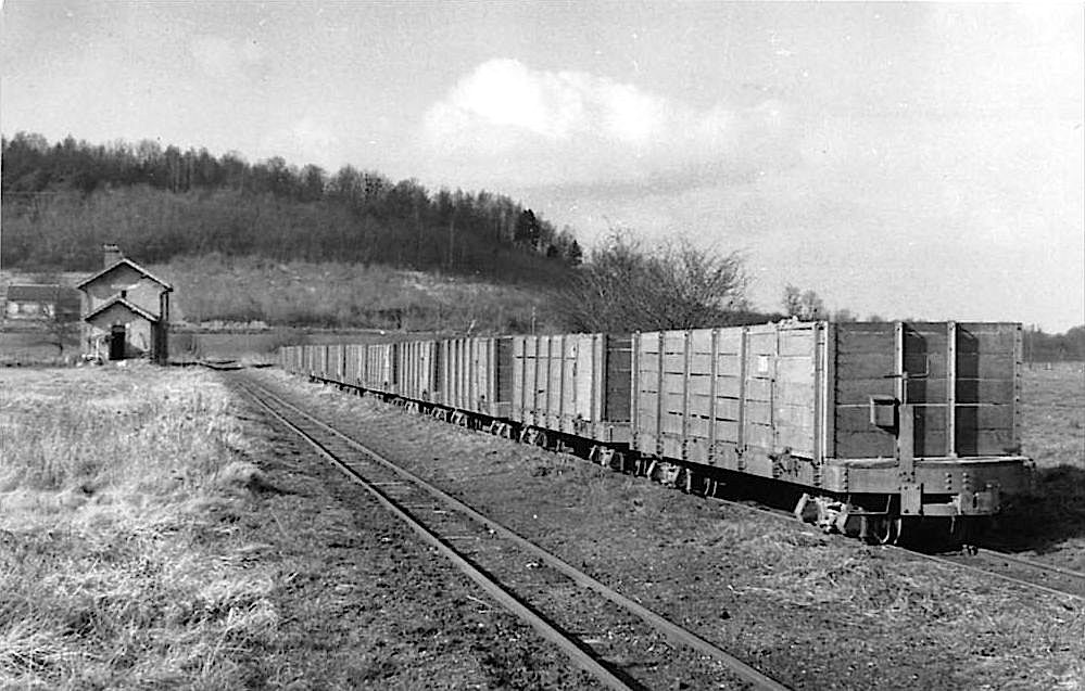

J'ai décidé de modifier deux plats Pershing Minitrains en tombereaux pour le transport des betteraves. Du coup j'ai recherché dans mes documents des vues des tombereaux de l'exploitation Ternynck à Coucy le Château. Ces wagons ont été conçus à partir de plat à ranchers Pershing. Ils possédaient soit une trappe à l'extrémité du wagon ou une double porte sur un côté de la caisse à betteraves.
Photo1: Sucrerie Ternynck à Coucy-le-Chateau (Aisne) : ancienne ligne à voie métrique, la gare sert de garage pour des plats Pershing transformés en tombereaux. ( Cliché Vincent)

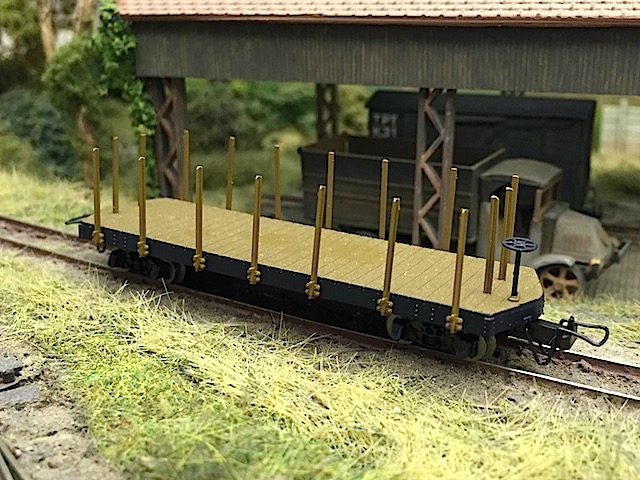

Photo 2: Le plat à ranchers Minitrains en HOe avant que je lui jette un sort. ;) :E1
futur transport de citrouilles ?
ramassage dans 15 jours !

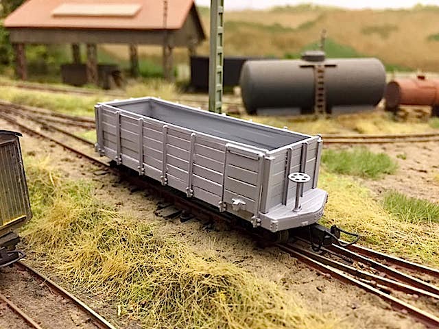

Messagepar Russell » 14 10 2018 à 17:59

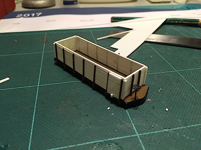

Voilà:
- Un wagon Pershing à ranchers Minitrains.
- Des profilés Evergreen divers.
- Un réglet, un cutter, un stopper.
- Un peu de colle à maquette.
- Un bombe de gris mate Tamiya.

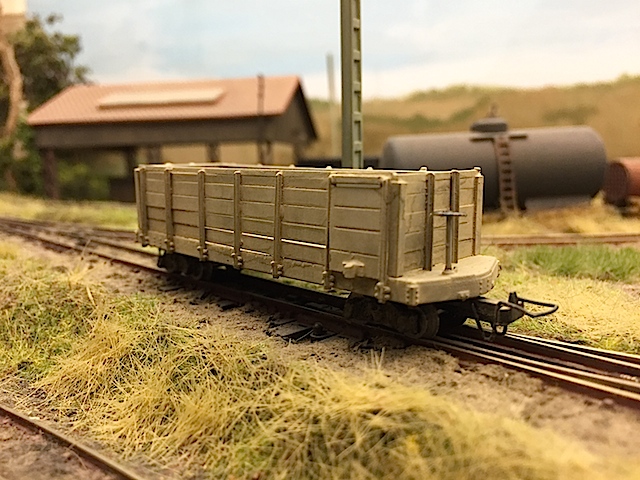

Et voilà un joli tombereau pour betteraves dans le style de ceux utilisés chez Ternynck à Coucy le Château. Comme posté sur la photo 1 du premier message. C’est fait rapidement sur un coin de table....Il doit y avoir moyen d’améliorer...et d 'ajouter des choses. Mais ce n'est que le premier. :rod_siflet
Bon ben j’ai pas pu m’empêcher de le patiner ce tombereau Pershing...
Un peu de terre à décor mélangé à du diluant Tamiya et voilà le travail! Il a fait combien de campagnes betteravières celui là ?
Reste à se procurer les betteraves qui vont bien. ;)

Messagepar Storm » 14 10 2018 à 18:32
Sympa #B6 Tu laisses le volant de frein ou tu vas mettre une manivelle? Autre question, on dirait une boite aux lettres sur l'avant du wagon :D3 Tu en penses quoi?
Messages: 23966
Re: Amusons nous avec les Pershing Minitrains! (HOe)
Messagepar Russell » 14 10 2018 à 18:57
J'aime bien le volant, mais la manivelle aussi! On va voir, je vais peut-être faire une rame avec un peu des deux. Enfin, si je trouve encore des plats à ranchers...apparemment ça court plus les rues chez les revendeurs. :F9
Pour la boite au lettre, j'ai déjà posé la question à l'ami Eric Fresné qui suppose que c'était utilisé pour mettre les bulletins de chargement du wagon ou du train.
Bruno Duchesne
Russell
TPT Connection ...
TPT Connection ...
Messages: 4111
Messagepar Storm » 14 10 2018 à 19:01
Plausible la "boite à étiquettes" :maitre: Si Tu en fais d'autres, effectivement, autant varier un peu #B6

Bonne idée, le mélange terre à décor + diluant Tamiya.
Joli patine, légère et poudreuse, comme il faut.
