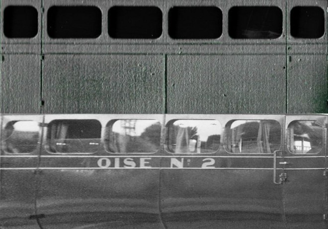

Aujourd'hui, j'ai travaillé au dessin des marquages "Oise n°2"

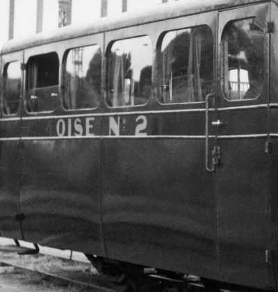

J'ai sélectionné une image d'un flanc de la bête sur sa meilleure photo.
flanc 1.jpg (28.4 Kio) Vu 5662 fois
J'ai ensuite torturé cette image par Photoshop, poor la transformer en quasi-élévation, à la mêmev échelle qu'un scan du flanc du modèle réduit.

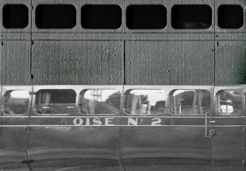

Horreur et putréfaction! Le scanner n'a pas été tendre avec les rides et pustules du modéle! Heureusement que ça se voit moins en vrai! Mais ça mériterait un travail de masticage supplémentaire... ou un autre imprimeur/matériau!!!
Puis j'ai ensuite sélectionné les marquages sur la photo déformée et j'en ai fait un calque, que j'ai mis en place sur le scan.
Flute! la ceinture modélisée est trop étroite pour loger les inscriptions.
Pas d'affolement, cette remarque vient de s'ajouter à une liste d'améliorations à apporter au modèle, que j'ai postée à Ivan, et qui seront prises en compte dans le deuxième prototype de caisse que je compte commander.

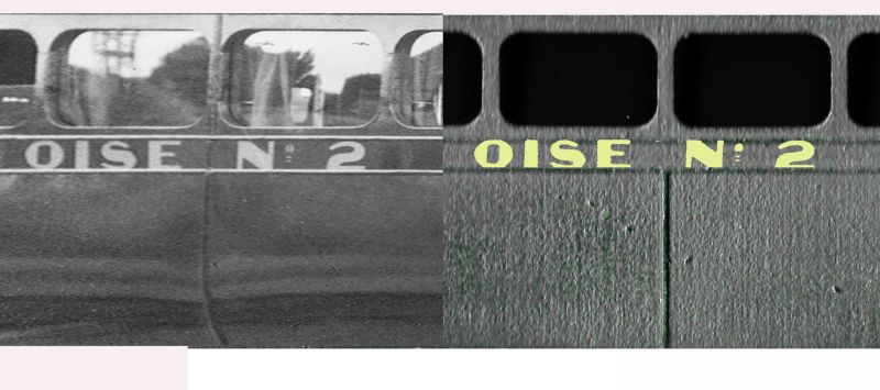

En attendant, j'ai repris mon calque "OISE N° 2" pour nettoyer et régulariser le dessin:
flanc 4.jpg (5.92 Kio) Vu 5662 fois
Je vais un peu aplatir cette inscription pour qu'elle tienne entre les deux joncs du premier prototype.

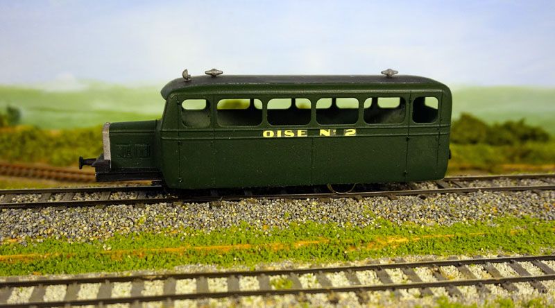

Ca avance! La plupart des pièces rapportées sont en place. Pour les inscriptions, je les ai, pour finir, tout simplement imprimées sur du papier pour étiquettes autocollantes. En coupant au ras des groupes de caractères, le résultat est satisfaisant. Et franchement, ma méthode Photoshop n'était pas plus compliquée que l'adaptation d'une police approximative (J'avais déjà donné pour le n°1 en HOm). En l'occurrence, je n'ai pas appliqué la devise de Tyrphon, puisque je suis parti d'une image de la vraie inscription au lieu de partir d'une mauvaise base! :prrrt:
L'engin a fait ses premiers tours de roues à l'AFAC, Gare de l'Est.
Prochaine étape, les vitrages, puis les mains courantes. Je ne vais pas tarder non plus à acheter un décodeur sonore, ce qui me permettra de le mettre en place avant d'attaquer l'aménagement intérieur..
