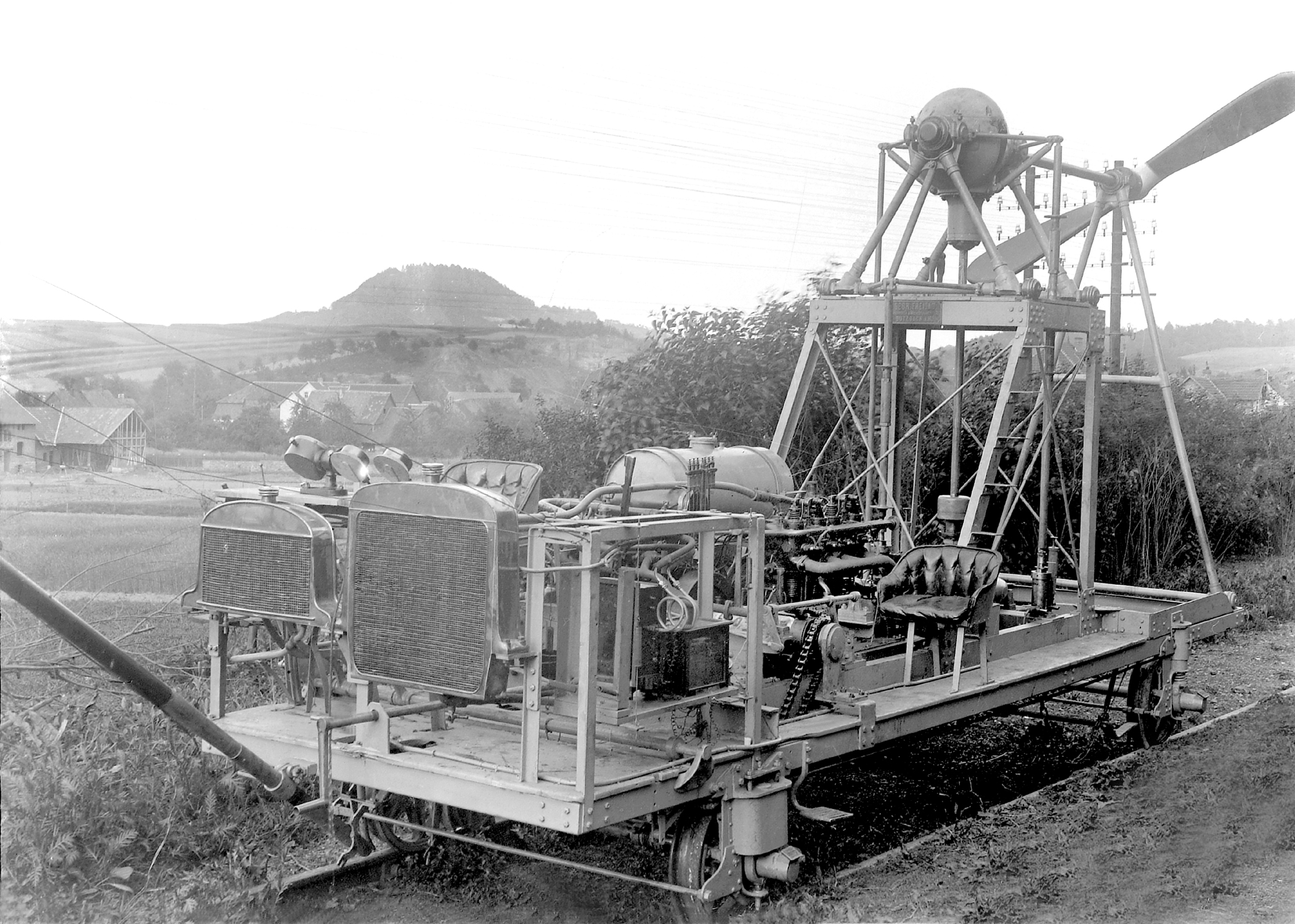

Sixtifs ,tes conseils me sont précieux ,en effet je douterai des performances jusqu' aux essais. Ayant l'expérience de la construction intégrale des avions vol libre et vol circulaire de mes vingt ans (jeune professeur j'étais délégué C.L.A.P) je me suis livré à quelques empiriques (à défaut d’être savants) calculs, après avoir pesé le drone (c'est un drone pas un hélicoptère) donneur d'organes et prélevé l'un de ses quatre moteurs (petits mais violents :demon ). J'ai néanmoins lesté l'engin et conçu un châssis- flex trois points afin d'avoir une prise de courant correcte .Demain j'attaque la réalisation des frotteurs en chrisocoal prévus longs et souples .Ce qui ne va pas être évident pour l’essieu avant à cause des gardes-boue et de son débattement latéral important. J'ai préféré une alimentation classique à de l'embarqué car d'une part le système RC du drone était HS ,irrécupérable... et que de plus je compte t'imiter et "perturber" les circulations sur le réseau du club.... C7
Si cela fonctionne j’attaque le suivant ....mais au 1/35eme... :crazy :paf

Sixtifs avait raison....."keep cool on truck inn" c'est carrément une pédale "homme mort" que j’aurai du installer plutôt qu'une résistance de 100 Ohm.
1er essai : Sur le plat la vitesse est "TGVesque" mais la résistance chauffe tellement qu'elle "banane" le châssis en plastique et manque de passer à travers le plancher, on la remplace par une 150 en ciment après avoir viré la moitié des passagers pour faire de la place.
2eme essai : ça chauffe moins ,sur ....mais....ça se traine et le moteur fini par expirer au bas de la rampe :C1 :F3
bilan : quitte à occuper de la place dans la caisse j'y rentre un petit "Mabucchi" 12V et je vais aussi en profiter pour revoir la prise de courant. Je pense qu'une prise par patins (sous prétexte d'installation du système de retournement) provoquera moins de frottements.
Pour l'instant d'autres projets sont plus urgents.... donc direction le placard :evilguy . Je comprend que les originaux aient eu une vie si brève.

Tous ceux qui n'étaient pas du bon coté de la ligne de sécurité tracée sur le quai Lors du passage à pleine vitesse du zeppelin..... D9 ce qui ne pardonne pas c'est l'hélice ,hélas ! :crazy
