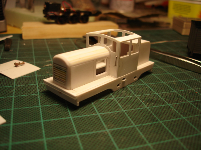

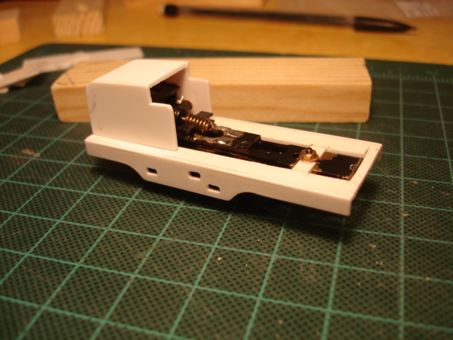

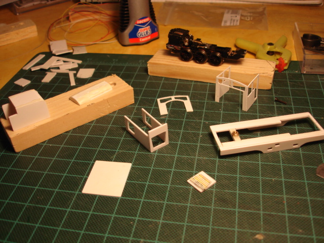

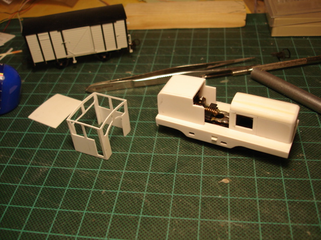

Avec quelques plans et photos sur un VOIE LIBRE et un chassis en TT de vapeur 130 de marque PMT, je me suis lancé cutter en main à la découpe de la carte plastique
la 130 T de marque PMT en TT
La suite en photos car mieux qu'un long discours et je suis pas très bavard :oups2:
Si vous avez des questions, n'hésitez pas :maitre:
découpe des longerons et test décodeur sur chassis
assemblage du chassis
capot arrière
divers éléments de caisse
collage
montage sur chassis pour test
pose des mains montoires
confection portes et toit
La suite pour bientôt :F5
