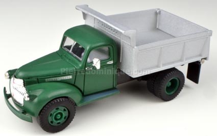

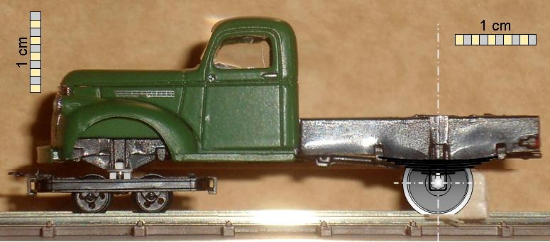

J’avais un Chevy équipé en benne au 1/87e, identique, dans mes accries (marque Classic Metal Works, mais... en plastique)...
Chevrolet benne.jpg (28.3 Kio) Vu 14909 fois

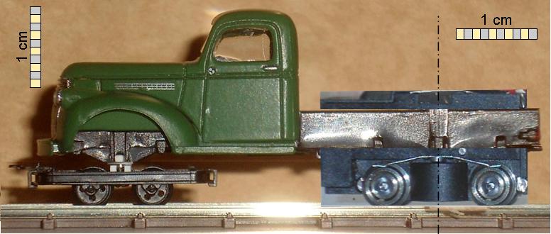

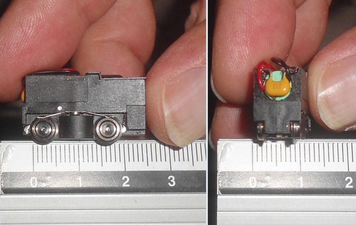

...des châssis de wagonnets qui traînaient et un châssis moteur Busch, en 6,5 mm évidemment.
Pas grosse, la bestiole :

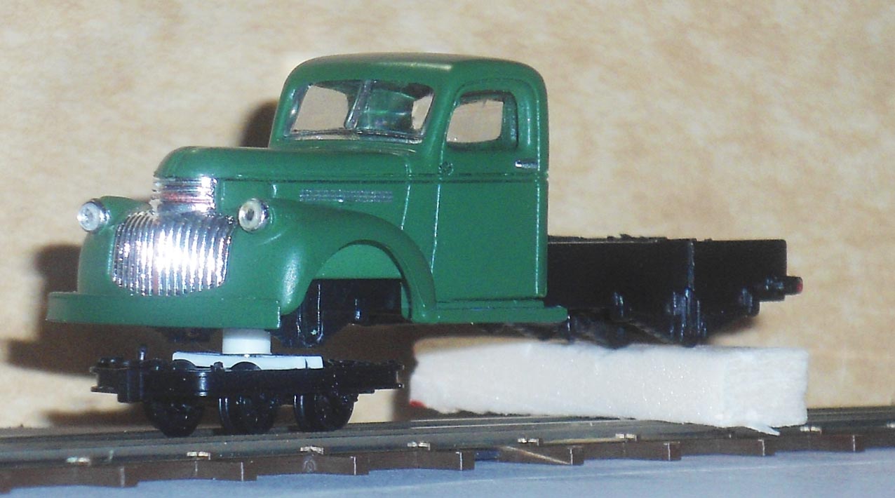

Je me suis dit qu'il suffisait de coincer le châssis moteur tel quel entre les longerons du camion débarrassé de sa benne, comme c'est le cas sur les engins moteurs Busch, et de créer un boggie avant à l'aide du wagonnet, et ça le ferait bien.
Les longerons ne nécessitant qu'un coup de lime, j'ai commencé comme d'hab par ce que je pensais être de prime abord le plus compliqué : le train avant.
Après, le reste serait l'enfance de l'art.

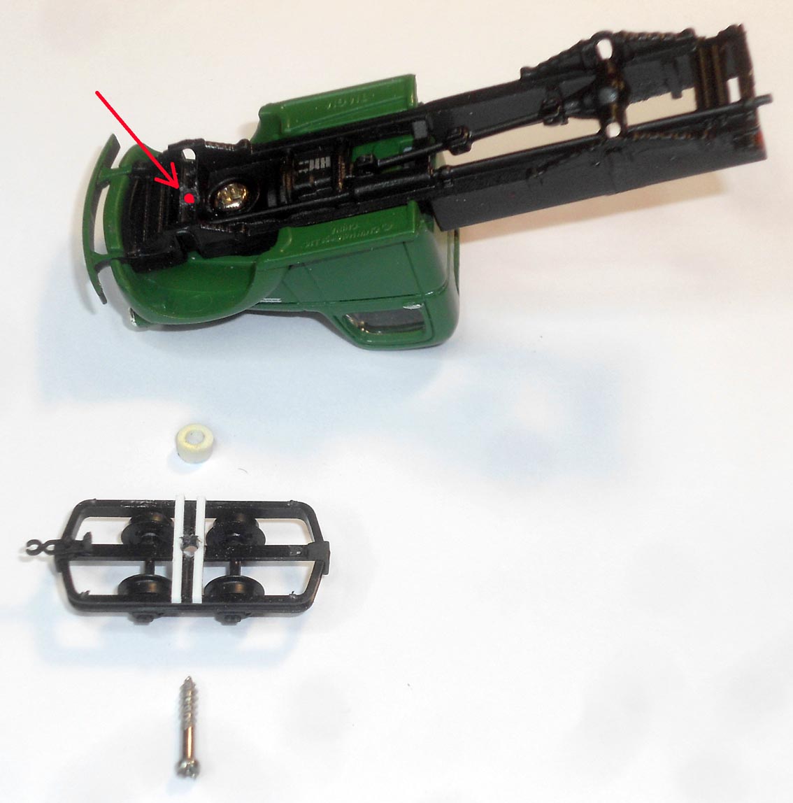

Action :

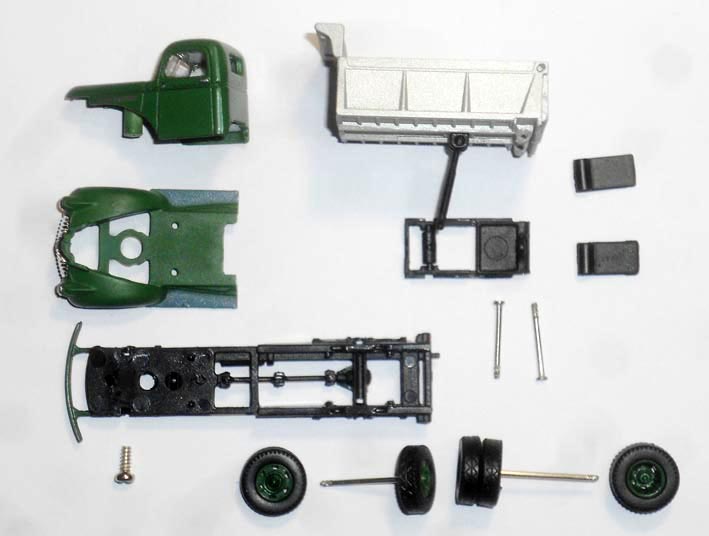

Le démontage du camion se fait sans réel problème, il n'y a que les axes des roues et les 2 demi-axes de la benne, crantés aux extrémités, qui demandent un peu de soin pour ne pas tout casser en forçant :C1 . La cabine est vissée sous le châssis, et tient emprisonnés les ailes et les marche-pieds :
Pour le reste :
* Un châssis de wagonnet avec le porte-à-faux le plus court, mais ne me demandez pas la référence, car sorti lui aussi de mon tas d'accries
* Une vis fine et longue (9 mm) tirée du même tas
* Un bout de tube-entretoise (lg 1,5 mm) pour écarter le châssis de wagonnet des ressorts de suspension du bahut, et du passage de l'axe des roues,
...et hop :

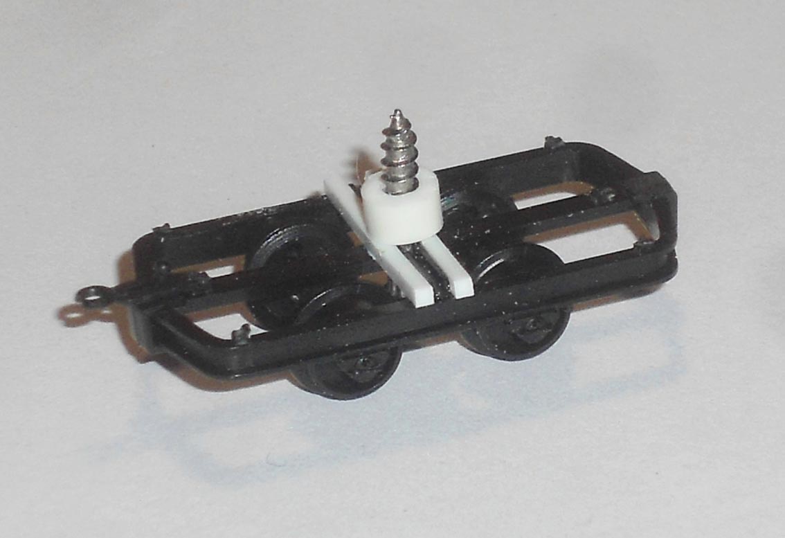

J'ai enlevé tout ce qui ne servait à rien à l'une des extrémités du wagonnet.
Aussi, j'ai renforcé avec 2 morceaux de plastique de section carrée de 0,75 mm la traverse du châssis avant de faire un perçage légèrement supérieur au Ø de la vis, histoire d'avoir l'indispensable "jeu nécessaire" cher aux mécaniciens. Le plastique Busch se colle très facilement. Un avant-trou dans le châssis du camion, au milieu du passage de l'axe des roues, et le plus dur est fait #B6 !

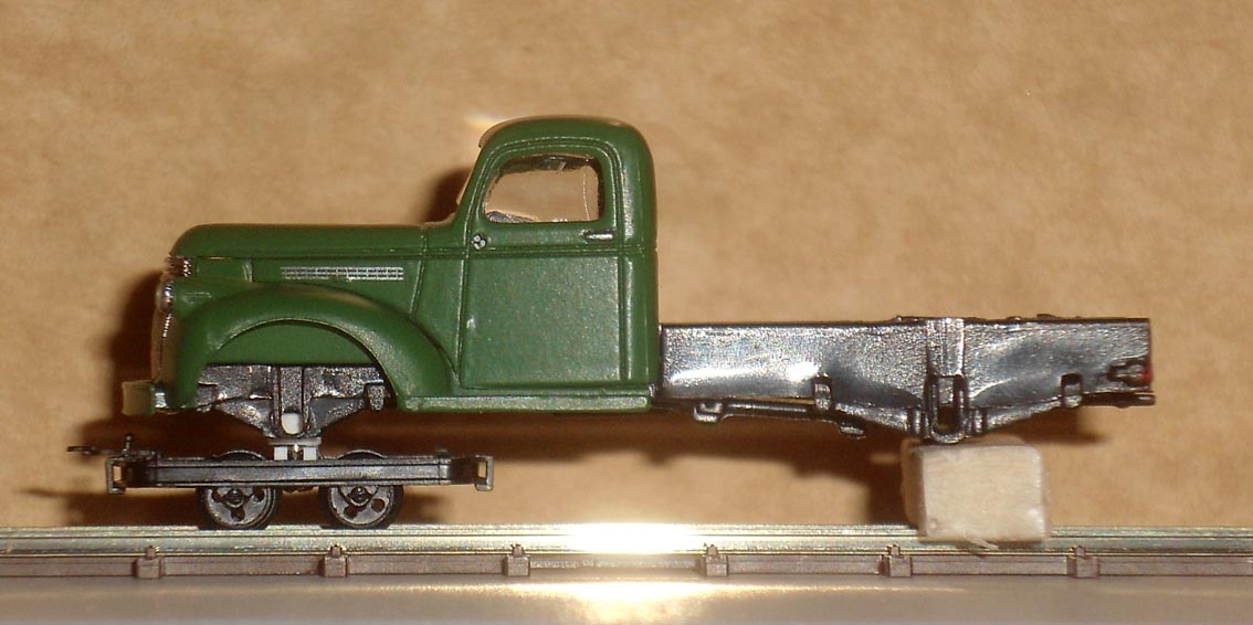

En plus, p'têt' un peu haut sur patte (suffira de limer le tube-entretoise et le bas des passages de l'axe de roues), mais ça a de la gueule :
Content, qu'il était, le lapin :ipb-251
Sauf que... sauf que ...
Le moteur ne sera pas simplement rentré entre les longerons, car si je ne fais pas un boggie à l'arrière, ça "tourne" pas :E1 :C1 H4 :censure ...
Donc le plus dur reste à faire....
M :censured2 DE !!!
À suivre...
(Si si, parce que je vais insister. Non mais)

Patrick ze rabbit Deludin a écrit:Le moteur ne sera pas simplement rentré entre les longerons, car si je ne fais pas un boggie à l'arrière, ça "tourne" pas
Mais si, ça passe !
Suffit juste de "forcer" un peu....
declic
Messages: 2202
Re: Un camion sur rails en H0i
Messagepar Storm » 19 07 2018 à 10:58
Et si tu virais un essieux sur le bloc moteur? En ajoutant des prises de courant sur le bogie avant, un peu de lest en plus... :F9 Au final, ce n'est pas prévu pour tracter mais ne connaissant pas les performances de ces châssis, je m'avance peut être :maitre:

Messagepar Patrick ze rabbit Deludin » 19 07 2018 à 12:43
Dans la vraie vie, le montage décrit ci-dessus a été fait il y a plus d'une semaine.
Depuis, j'ai cogité et fait des p'tits dessins : c'est mieux que de charcuter à l'aveugle.
La suite peut-être ce souar, mais plus vraisemblablement samedi.
Parce c'est l'été, les vacances scolaires, et tous les chantiers dans les lycées en même temps : une atteinte profonde à la vie privée H4 #B7 !!!

Storm a écrit:Et si tu virais un essieux sur le bloc moteur? En ajoutant des prises de courant sur le bogie avant, un peu de lest en plus... :F9 Au final, ce n'est pas prévu pour tracter mais ne connaissant pas les performances de ces châssis, je m'avance peut être :maitre:
Bon, j'arrive.
Z'êtes trop doués en micro-mécanique pour moi, les gars E2 !
Le lest, c'est déjà fait : 3 plombs de chasse sous le capot.
Virer un essieu moteur (ou que les roues) : je doute de l'efficacité d'un seul essieu, non bandagé. Et en plus y'a l'aimant qui va plaquer le bazar sur la voie, le museau dans le ballast, à moins de bien sangler la bête pour qu'elle ne pique pas du nez. Et puis moins je tenterai de bricoler ce tout petit bouzin, plus il a des chances de continuer à tourner.
il faudrait alors effectivement rajouter des prises de courant sur le boggie avant. Avec des fils très souples, passés je ne sais où et de la soudure. De la quoi :F9 ?
Ben non, même si j'en suis peut-être capable, je ne le saurai jamais car je n'en ai absolument pas envie.
Donc je vais utiliser le bloc-moteur Busch tel quel. Na :prrrt: .

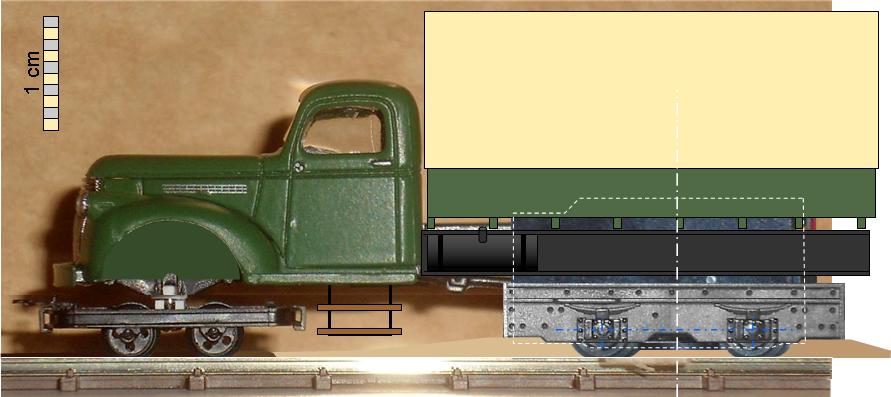

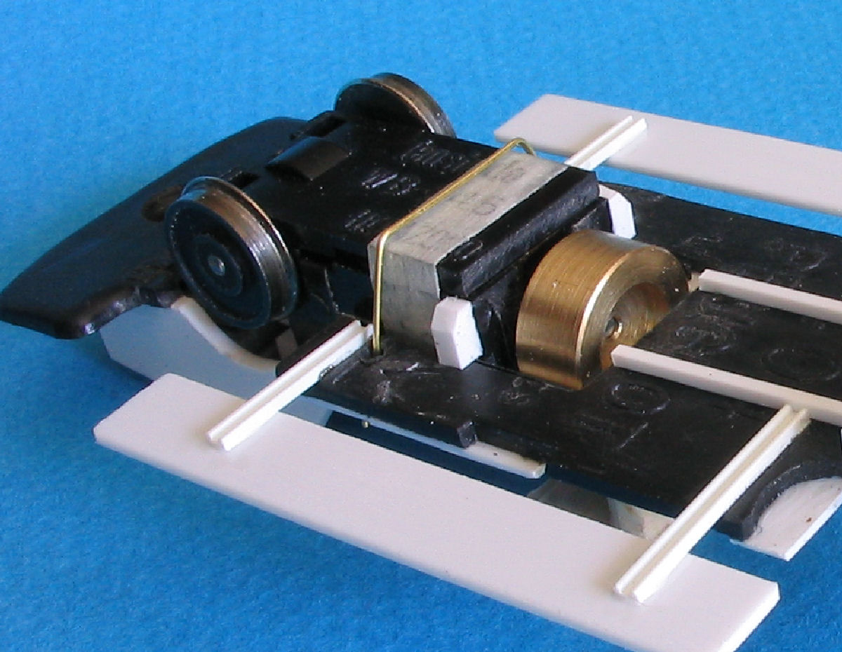

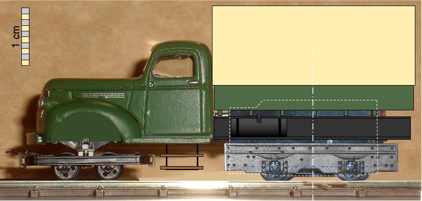

Quelques p'tits dessins pour voir l'implantation (sur les photos, j'ai réduit la distance entre le boggie avant et le châssis du camion, ce qui est déjà fait en vrai. Mais les photos datent un peu).
Normalement, ça aurait du être ça :
Comme je ne vais pas me prendre le chou à trouver un moteur en 3 V, un réducteur, et un essieu en 6,5 avec pleins d'engrenages qui n'iront pas sur les axes, on passe à autre chose. De toute façon, c'était non dès le départ.
Donc avec le bloc-moteur Busch :
Mouais :humm , ça paraît mécaniquement peu plausible, car comment l'arbre moteur d'origine peut-il entraîner deux essieux ? Et bien comme sur certains camions, avec une boîte de transfert. Ou plus simplement avec l'entraînement du 1er essieu par l'arbre primaire (sortant de la boîte de vitesses), et un arbre secondaire qui entraîne le 2e depuis le 1er.
Maintenant, faut cacher tout ça.
Pour des raisons que j'expliquerai plus tard, le châssis du camion sera à refaire, finalement.
Le bloc-moteur sera indépendant du châssis, du moins pas directement coincé entre les longerons.
La partie haute de celui-ci sera cachée par le châssis et la caisse : plateau à ridelles bâché, grand classique (je dois même avoir une vieille caisse de GMC Roco qui fera peut-être l'affaire).
Le bas moteur sous le châssis du camion comportera nécessairement une ossature, des lames de ressort, des boîte d'essieux, tout un bazar que je pense reproduire avec les trésors de ma boîte à accries (ça ne ressemblera sans doute pas à une caisse Busch, comme sur le montage photo :no ).
Des marche-pieds, parce que la bête commence à être haute.
Un réservoir d'essence d'un côté et un bac à batteries de l'autre, parce que le Chevrolet de Classic Metal Works est écolo. Doit tourner au solaire :F9 :D3 .
Et l'indispensable cache-roues à l'avant, histoire de masquer l'absence de tout élément de direction qui doit subsister sur les vrais... euh... comment appeler ça :F5 ? camions-rails ?
On aurait à peu près un truc comme ça (en pointillés blancs, l'encombrement du bloc-moteur) :
Je suis resté sur la longueur d'origine du Chevrolet, mais pour justifier le "boggie" arrière, qui pourrait être nécessité par une charge utile importante, je pense que je vais allonger un peu l'ensemble, genre galopingue gouze :
Pas trop quand même, pour les raisons que je donnerai samedi.
C'est tout pour ce soir.
Un coup d’œil à ce qu'on fait les zautres, maintenant #B6 .

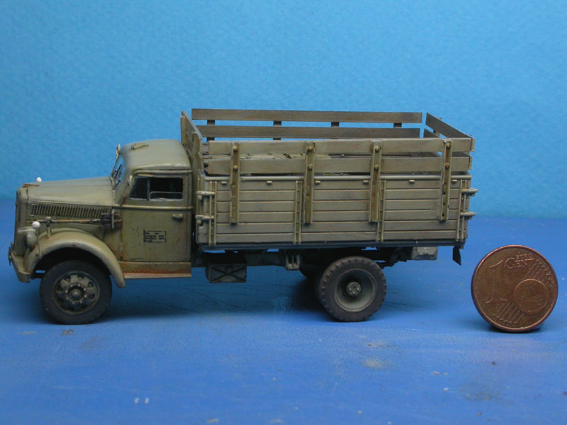

Opel Blitz au 43e, peut-être ?
E2
Messages: 14919
Messagepar Beyer-Garrat » 20 07 2018 à 11:19
C'est bien un Blitz mais au 1/72 C7
Vue du modèle fini ce n'est pas le mien mais celui-ci est magnifique #B6 extrait de http://www.colleurs-de-plastique.com/forums/showthread.php?44614-Opel-blitz-1-72%B0
Un machin au 1/43 il est fou, pourquoi pas en G comme les potes âgés ! :rod_mdr2 :rod_mdr2 :rod_mdr2

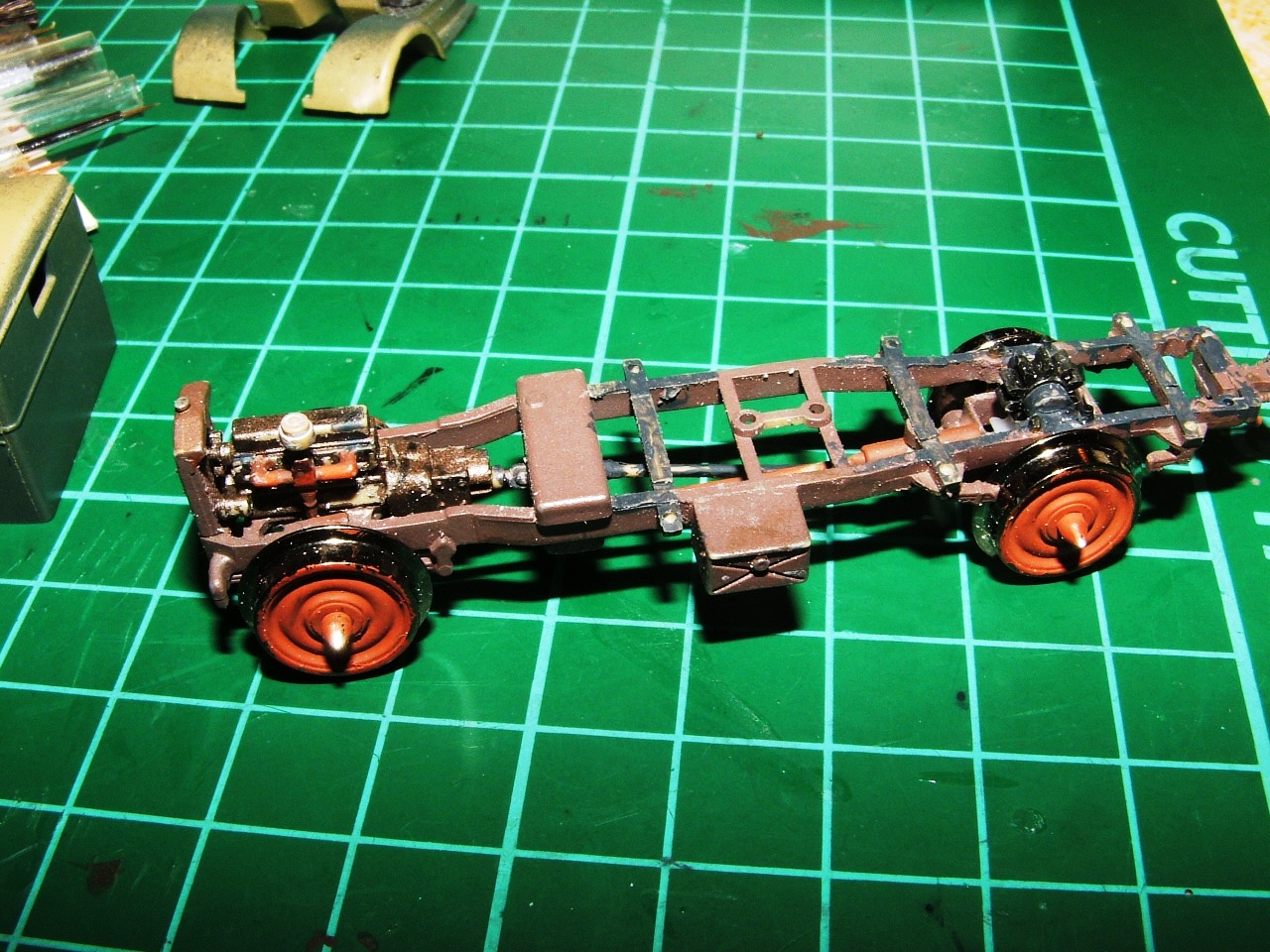

Le pont arrière est trafiqué c'est l'espèce de caisson visible sur la première photo il abrite l'essieu Hom sur laquelle est monté un pignon ,un deuxième étage de transmission
se fait par le pignon visible sur le modèle peint .Le moteur un petit 5 pôles plat avec une vis sans fin est monté à plat dans la caisse ridelle, entraine un troisième pignon affleurant
par une fente rectangulaire (l'axe se situant juste sous le plancher) L'ensemble ne nécessitant aucune modif de châssis ou de caisse restitue bien l'aspect caractéristique de ce camion à tout faire.
J'ai choisi la version bâché, quelques caisses dissimulant le moteur il est difficile de savoir ou se trouve la motorisation C7
