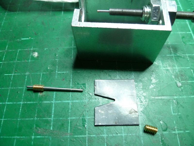

Pour en revenir à notre châssis livré pré-monté au niveau de la poulie moteur et de l'arbre de transmission, un démontage soigneux s'impose pour modification
for heureusement l'emmanchement a force des ces éléments est très léger et peut être démonté grâce a un extracteur .
Commençons par l'arbre moteur sur lequel je vais ajouter une vis sans fin centrale
Juste une petite poussée après blocage grâce à la plaque en V
