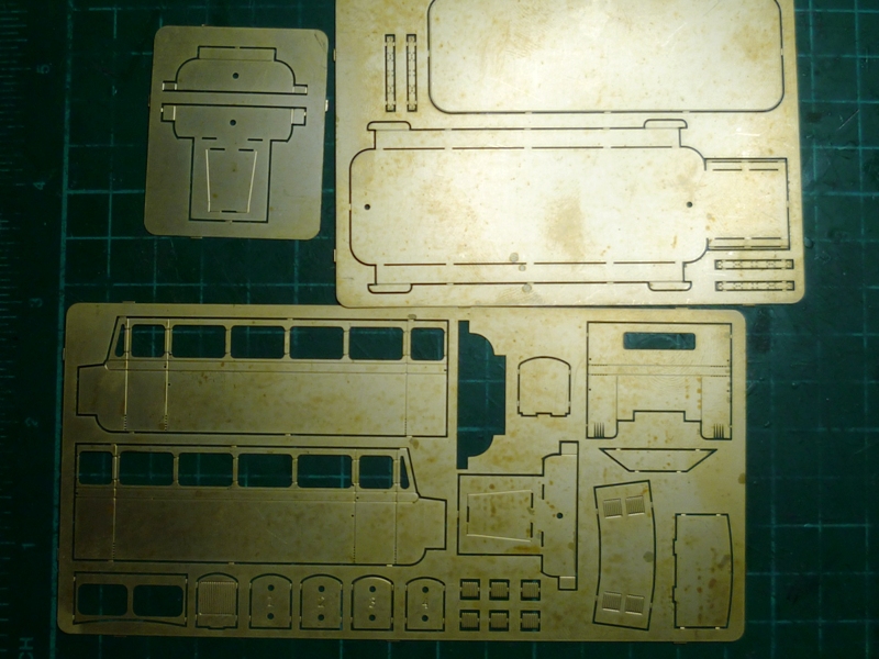

Toujours amateur de ces scratch kit je me suis lancé dans le montage la réalisation de ce scratch kit Worsley Works
Petit rappel le scratch kit a l'Anglo Saxonne comporte simplement les éléments de caisse livrés a plat en laiton a vous de mettre en forme et de réaliser la motorisation, les bogies ou essieux et les aménagements
intérieurs.Contrepartie les prix sont très accessibles

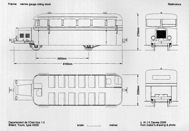

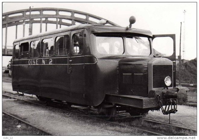

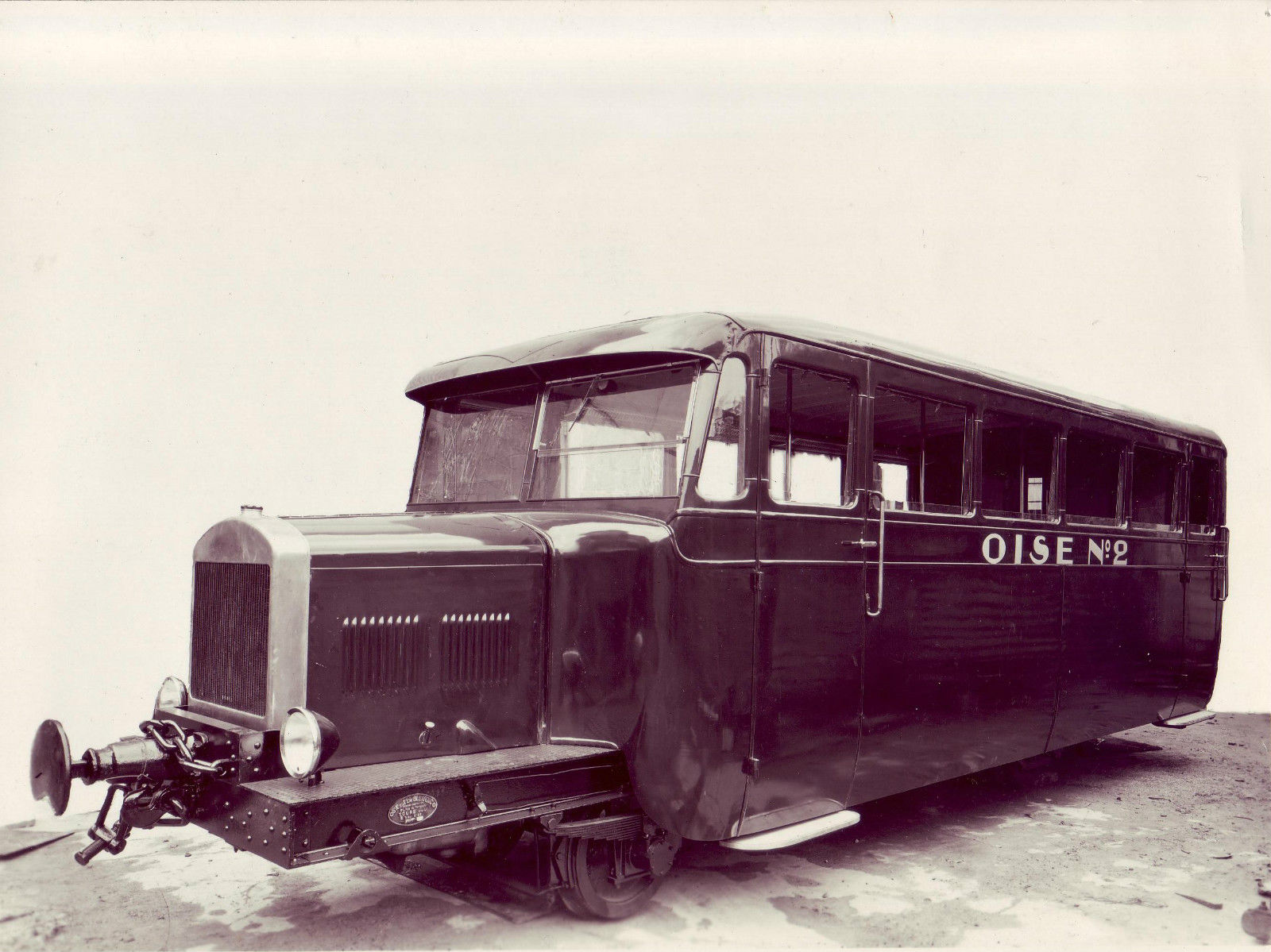

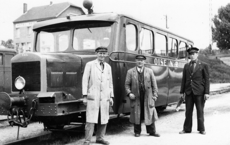

Les 3 autorails présentaient d'infimes différences entre eux, arrondis des fenêtres ,boite a air avant ,cloche d'annonce,aérateurs de toiture.
Le plus notable étant la suppression de l'un des 2 phares sur les 3 autorails et l'installation d'un phare unique pour éviter la confusion avec les automobiles lors des circulation en accotement
ou aux passage a niveaux.
Visibles sur ces photos des 1 et 2

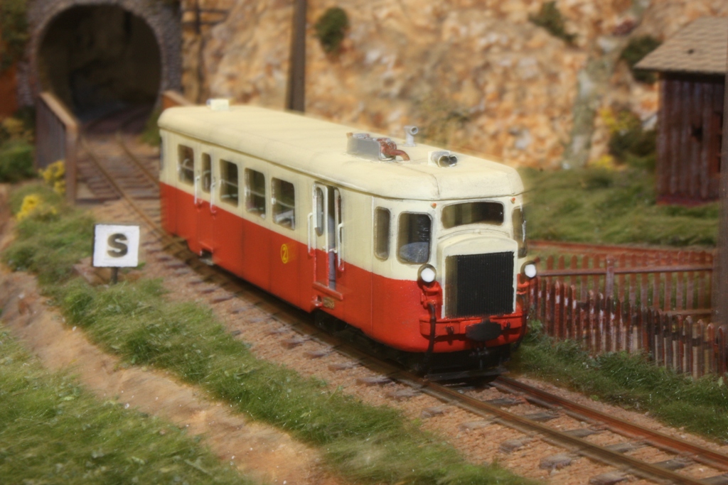

Tout a fait Camboui tu peux obtenir ceci :
Je ne te cache pas qu'il y a du travail :maitre:

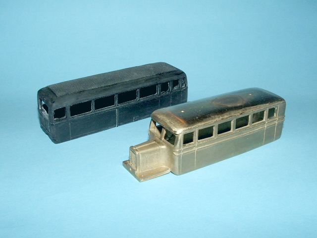

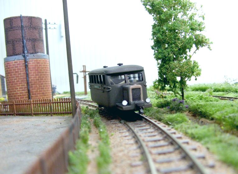

Niveau modélisme
Ce modèle avait déjà connu une reproduction un kit Railway en bronze assez sommaire que j'avais motorisé avec un châssis moteur de diesel Tillig
Messages: 24351
Re: [Hom] Montage Autorail Billard A50D Worsley Works
Messagepar Tyrphon » 14 01 2014 à 19:46
Autres différences entre les divers engins:
Sur les 1 et 3: Fenêtres rectangulaires + petites fenêtre triangulaires devant les portes avant.
Sur le 2: fenêtres à coins arrondis - petites fenêtres triangulaires supprimées (sauf sur la photo officielle).
Ce qui fait qu'il me faudra deux engins (au moins) dans ma collection.
Messages: 8569
Messagepar Beyer-Garrat » 14 01 2014 à 20:10
Une petite vue du scratch kit Worsley
Compte tenu des coins carré aux fenêtres j'ai décidé de reproduire le N°1.

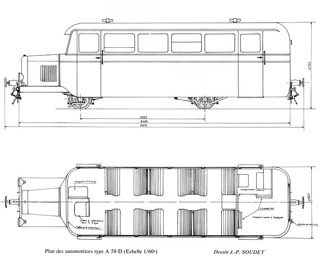

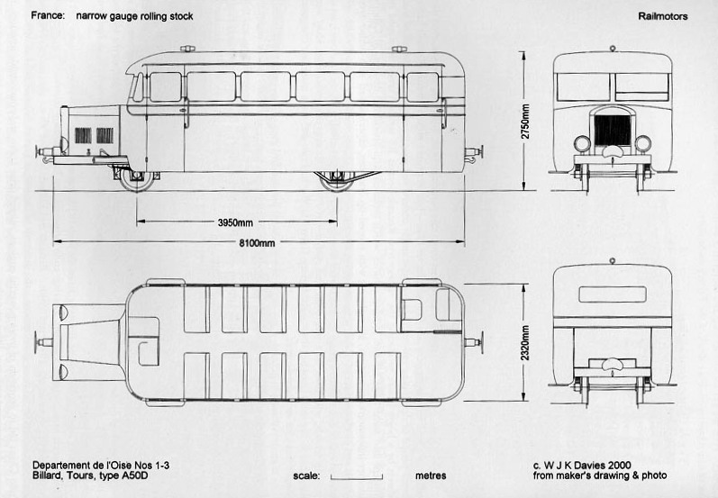

Réunir de la doc sur cet engin n'a pas été évident les plans précédemment parus dans le MTVS (ci-dessous) étant faux
Longueur erroné compartiment postes et aménagement intérieur fantaisistes .
Plan MTVS
Celui de G.Gravett qui a servi de base au kit Worsley est exact niveau proportion plus douteux sur l'aménagement intérieur.
Messagepar Storm » 14 01 2014 à 20:22
Hummm, le pliage de la tôle de raccord entre la face avant et le radiateur :rod_coeur Je vais suivre le montage de près juste pour ça C7 #B5 :B3
Messages: 23973
