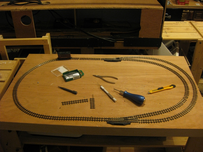

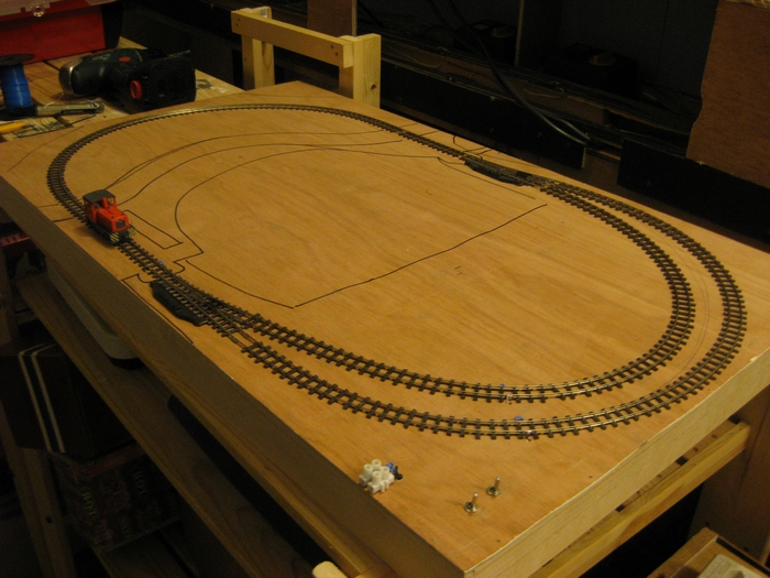

les dimensions du coffre ont donc dicté les dimensions de la planche : 85 cm sur 50 ...± ;)
et le plan de voie a été dicté par le matériel de récup en ma possession : 2 aiguilles Roco manuelles, et 2-4 coupons de voie Peco
et puis le nom du réseau s'est imposé vu les qualité de lanceur de marteau de Joel ... C7

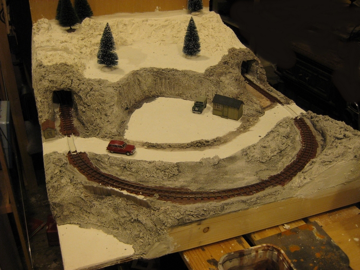

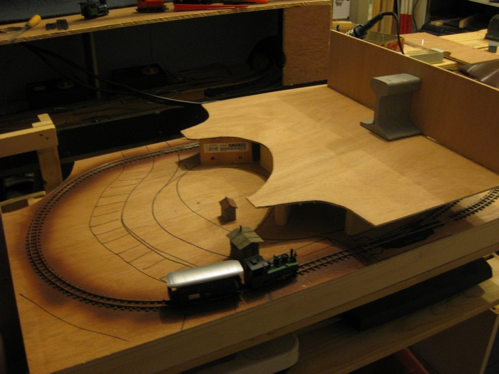

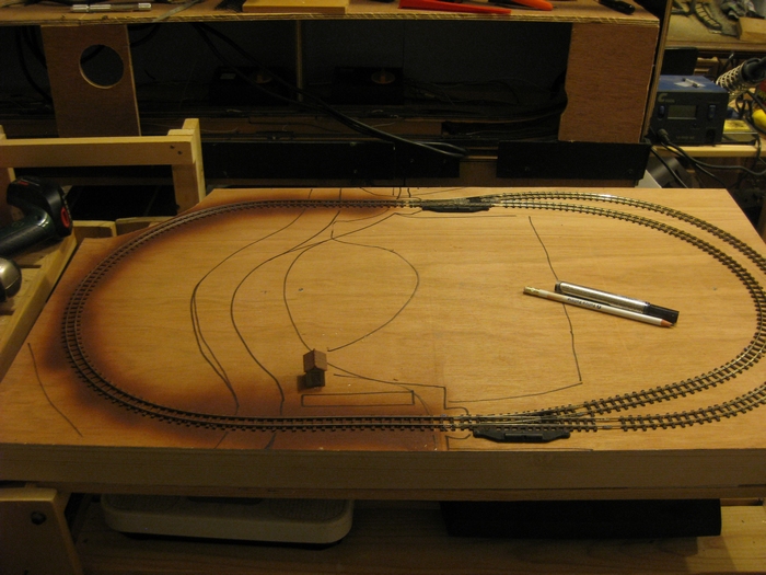

une peu de menuiserie, pose de la voie :

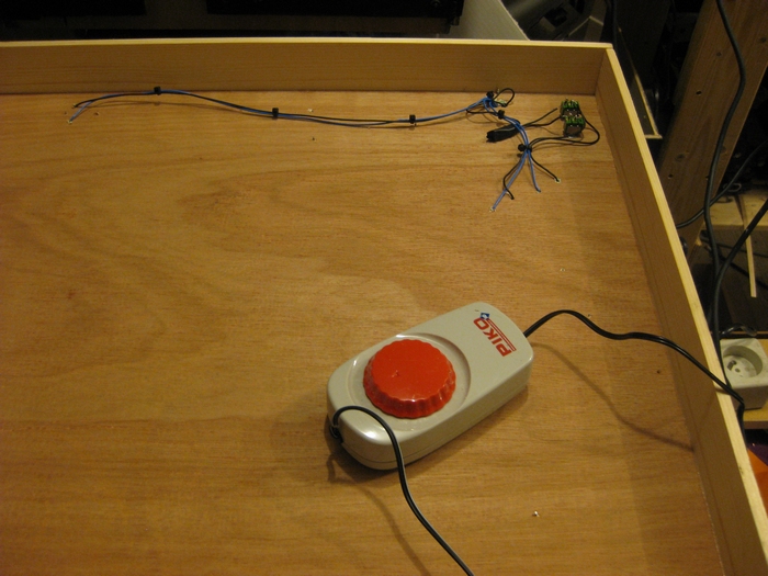

On passe au câblage : une alim, et les 2 voies en coulisses alimentées par interrupteur
et après un pchitt de peinture en bombe
état des lieux à Noel ... :ipb-251

peinture Marabu Do-it color spray satiné mat, 047 brun foncé , couleur en aérosol à résine acrylique ;)
ça va super bien, 2 passes, une de chaque côté de la voie, sauf les aiguilles qui sont cachées de toutes façons !
ensuite, grattage avec l'ongle quand c'est sec, suivi d'un léger nettoyage à la gomme de nettoyage pour rail

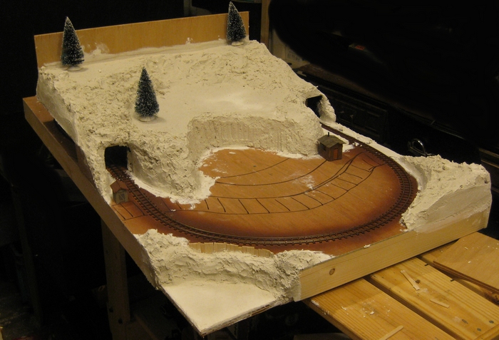

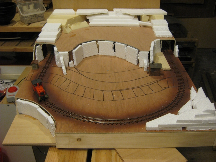

on continue avec l'ébauche du décor ...
complété par des chutes de polystyrène ...
et puis, on passe au michpap ... C7
Messages: 50690

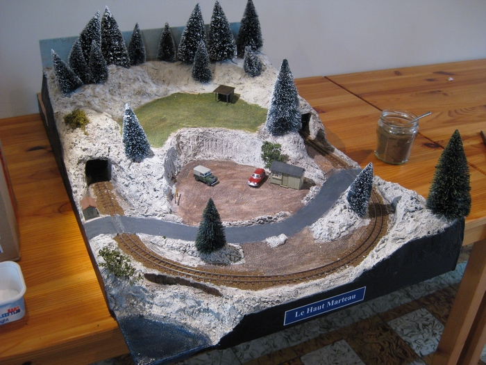

on continue avec la fin du michpap et la mise en peinture :ipb-251
avec quelques sapins de Noel :mrgreen:

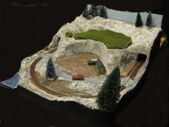

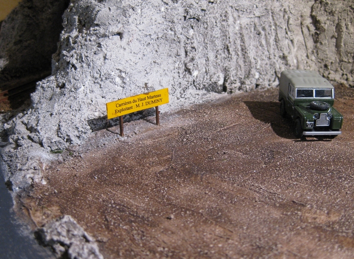

pour la pose du michpap ( mélange boite à oeuf moulue et plâtre) il existe plusieurs méthode, en fonction du résultat qu'on veut obtenir : les rochers sont à peine gravés, la partie herbeuse est lissée à la spatule, mais pas trop, la partie terre battue dans la carrière, lissée au doigt, et la route asphaltée, et la partie étang, lissée à la spatule pour avoir une surface bien lisse !
Ensuite, je passe un jus noir (acrylique diluée à l'eau) avec un gros pinceau, en instant bien dans les creux, ensuite un jus brun dans quelques interstices, et sur la partie boueuse et la praire un jus brun moins dilué je repasse ensuite un jus dilué "vert sapin" sur la prairie ... et sur la partie étang ... je repasse ensuite du bleu sur l'étang et une couche de vernis brillant.
la partie asphalte a été peinte en acrylique gris non diluée, avec une touche bleutée ..garder des morceau de michpap pour faire des essais ! ;)

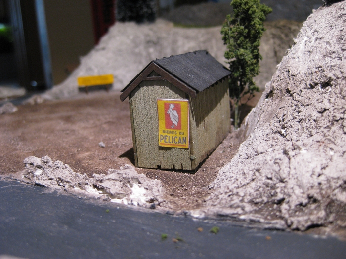

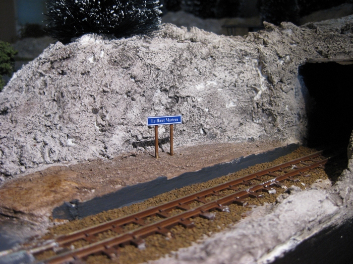

on passe ensuite aux ptits détails...
peinture noire sur la carcasse du réseau, un beau logo, ballastage de la voie, pose de piquets pour la clôture (brindilles de bouleau) , un abri pour les vaches ..
Pour Joel, il restera à poser les fils sur la clôture, repeindre les sapins de Noel, poser du flocage pour la végétation, quelques vaches, des personnages ...

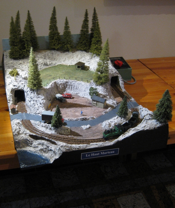

le 8 janvier, le réseau était terminé ! :ipb-251
ici avec les sapins prévus pour le module Hom rhétique ;)

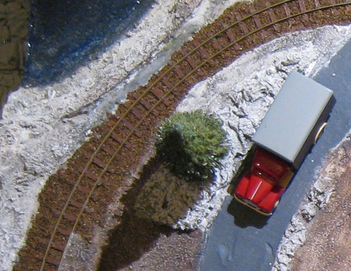

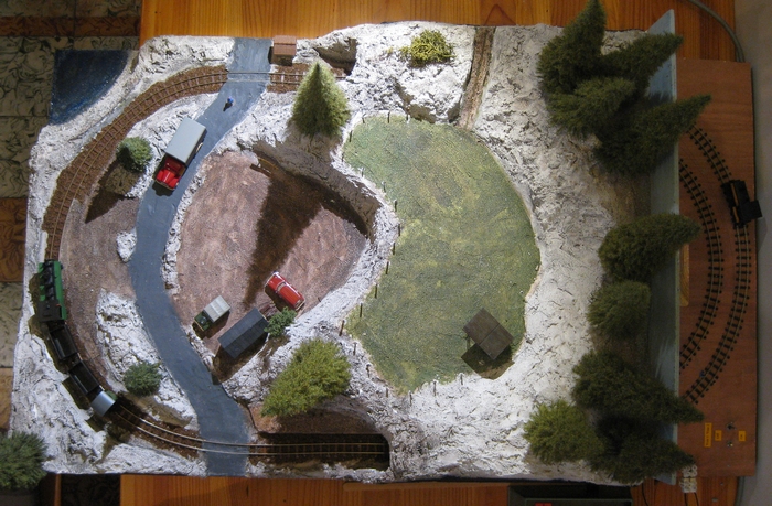

et puis, une vue d'avion ...

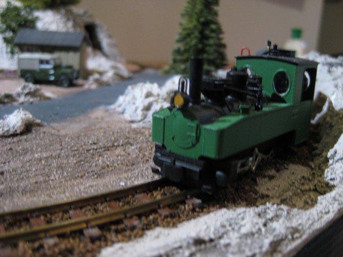

et la DFB Minitrains, vedette de la carrière ... :rod_coeur

On remarque aussi la 404 bordeaux, la voiture du directeur de la carrière ... C7
