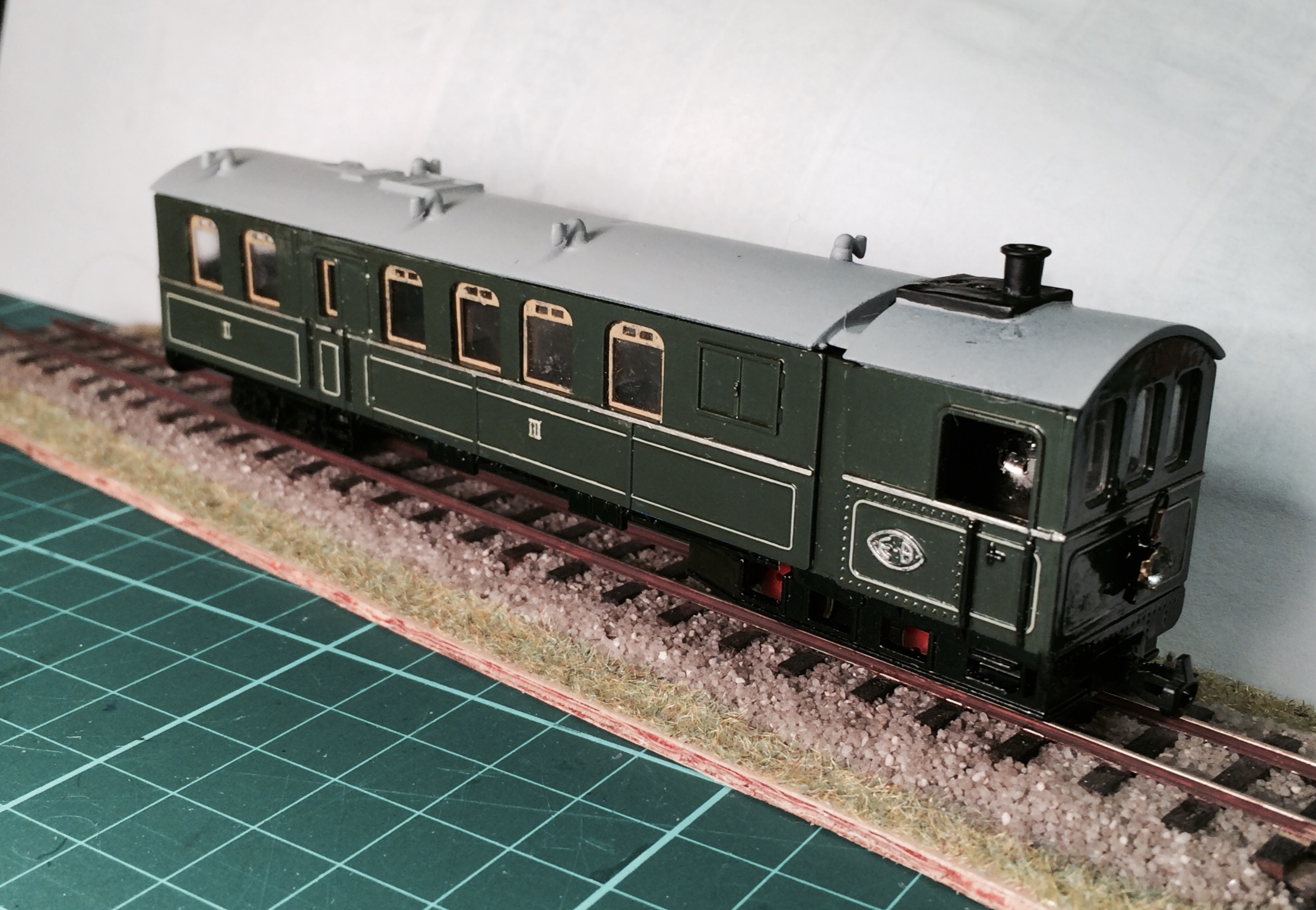

Messagepar :-) gerhard » 14 12 2014 à 12:59
bonjour
j'espère ne pas trop pourrir ce fil (merçi pour les photos) mais je viens de mettre une mécanique minitrains sous un "ruhr-lippe" eggerbahn rallongé et repeint en vert trouvé sur "the bay". la hauteur de la mécanique minitrains ne pose pas de problèmes, même avec le volant d'inertie, le reste non plus; mais au lieu de la fixation d'origine, j'ai fait quelques pièces en laiton aussi épaisses / lourdes que possible pour y caler la mécanique et améliorer le contact. ça marche à merveille, même sans capteurs au bogies (roco... pas plus faux que les lima d'origine, et j'ai mis des roues à rayon pour faire plus "détaillé). il restait à ajouter le trellis sous le châssis (pas encore fait au moment de la photo) et des lampes, peut être mettrai-je encore des tuyaux de frein (l'original en avait).
:-)) gerhard

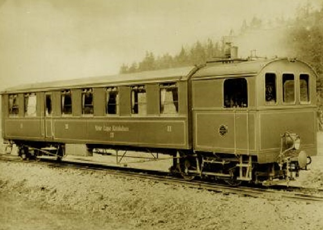

Messagepar Beyer-Garrat » 14 12 2014 à 13:13
L'original :
Autorail Rhur-Lippe.jpg (83.38 Kio) Vu 4233 fois

Messagepar Russell » 14 12 2014 à 18:54
Jolie modification Gerhard, et merci pour l'info! #B6
