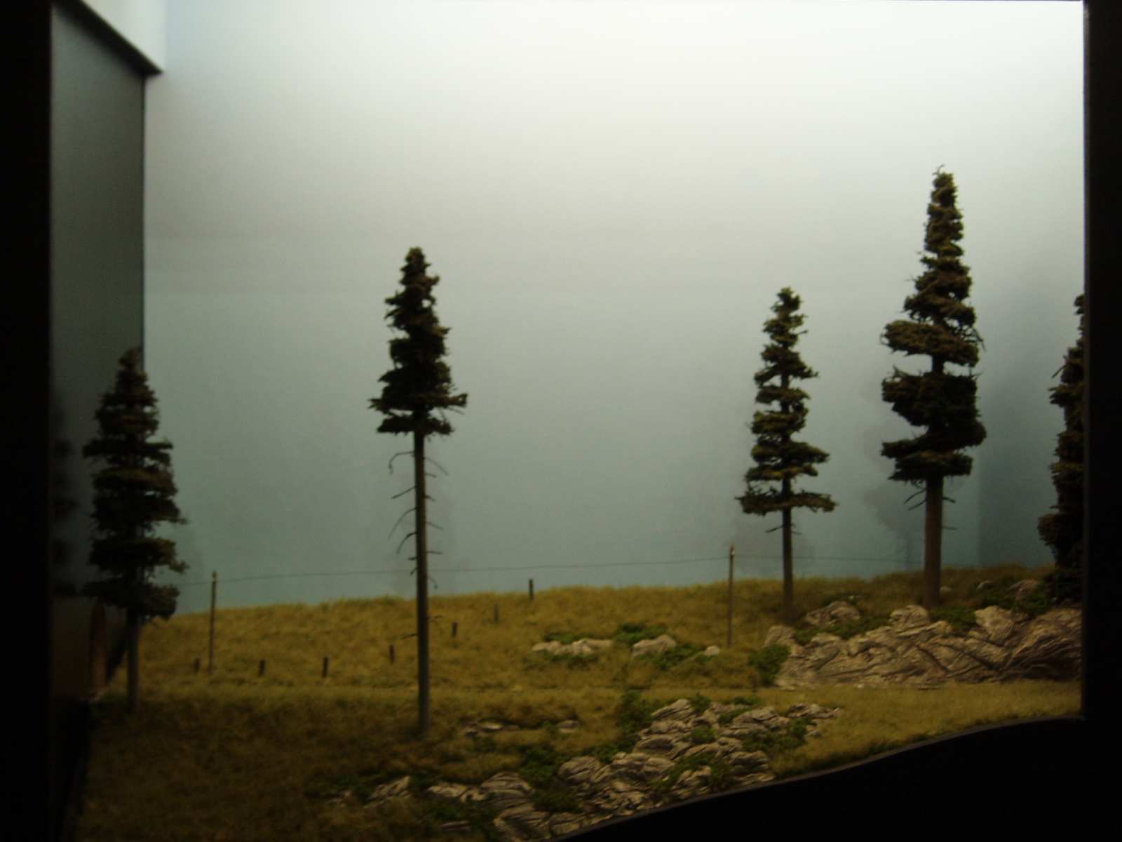

J'ai retrouvé une photo médiocre d'un ancien module,
technique du styrodur taillé et recouvert d'enduit ou de plâtre de moulage, gravure ensuite au cutter et à la brosse métallique, puis passage de lavis d'acrylique sur les rochers! ;)

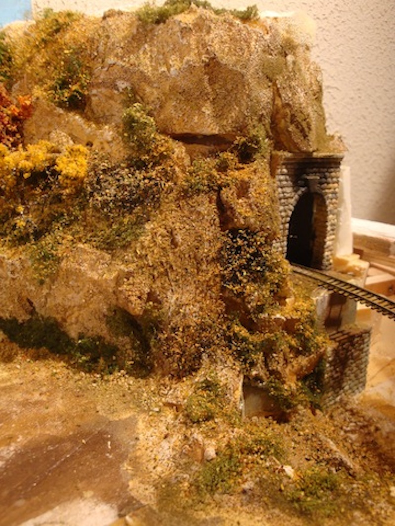

- Deuxième méthode, c'est celle que j'ai fait sur mon dernier réseau en N (celui que j'avais emmené à Sedan). J'ai réalisé la base de mes rochers en mousse de canapé que j'ai déchiqueté pour avoir une relief irrégulier. Puis j'ai recouvert l'ensemble d'enduit très liquide, histoire de ne pas effacer les reliefs, mais en rendant l'ensemble un peu plus rigide pour pouvoir le décorer facilement. Voici le résultat (la photo n'est pas de super qualité, je te l'accorde....)
