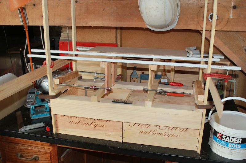

Messagepar chris31 » 05 06 2013 à 20:08
Bon, le Moming est en bonne voie et j'ai promis d'apporter un module H0e pour la présentation du GEMME au RAMMA et surtout pour Expométrique l'an prochain :ipb-251
J'ai donc commencé par une étude préalable qui a débouché sur un petit projet de quai genre quai de Seine à Paris ou quai de Garonne à Toulouse, la route et le train en haut avec en fond des immeubles, un haut mur droit qui canalise le fleuve, les berges en bas et une amorce de descente vers l'eau. Amorce seulement, car le spectateur sera supposé être DANS l'eau C7
L'idée de base est que lors des différentes discussion qui ont eu lieu pour les transports en commun à la fin du XIXe, c'est la voie étroite qui l'a emporté et non les différents métros ou tramway électrique que l'on connait ou a connu.
Une fois le projet prêt et les structures des immeubles définis, il me fallait passer à la menuiserie. C'est ce qui est en cours :
A mon habitude c'est du L-Girder et sur la photo est représenté le montage des chandelles qui vont supporter la partie haute, donc le plan de voie. En parlant de plan de voie, ce dernier sera très simple : une ligne droite parallèle aux bords... simple module de passage, ou de parade donc. La future évolution prévue après Sedan devrait permettre de compliquer un peu la chose et de faire un angle.
Vous aurez sans doute compris d'où vient le nom du quai : il me reste pas mal de caisses de pinard vide et je n'aurai pas le temps de les utiliser pour d'autres dio que Port Aros (que l'on aperçoit au fond). Comme il fallait amener le haut du rail à 350 mm de la table, je me suis servi de deux caisses de Saint-Mont pour faire le socle. :mrgreen:

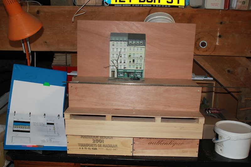

Messagepar chris31 » 09 06 2013 à 11:28
La pluie ne cesse de tomber... viens plus près ma mie ce qui permet d'avancer dans les travaux de menuiserie puisque le jardin est inaccessible. Les plantations attendront encore un peu :cry:
La structure de base du Quai Savin est prête :
Il reste les côtés qui seront découpés lorsque j'aurai déterminé avec exactitude comment je traite l'avant plan. Les quelques onze mètres que représente à l'échelle le front vertical font peut-être un peu haut ?
L'immeuble qui est là est juste pour vérifier les volumes. C'est un truc que ceux qui ont participé à l'aventure de Pti'train et des présentations de Jidé reconnaîtront, un essai de CLAP que je conserve depuis plusieurs années sur une étagère de ma bibliothèque castelnienne ;)

Messagepar malletslm » 09 06 2013 à 12:01
Bonjour chris31, Dieu sait pourquoi je m'imaginais la voie étroite au niveau inférieur, sur le quai... peut-être à cause du réseau de Matthieu et Christophe sur le thème des égoûts de Paris ! :idea:
Là, je cerne mieux l'idée : c'est donc un chemin de fer urbain (ou un tramway ?) en voie étroite ! #B6
La hauteur du mur ne me paraît pas excessive et, surtout, elle sera plus facile à diminuer que rallonger si jamais tu as des remords en cours de route... ;)

J'ai pris une décision grave : le quai bas a été recouvert d'environ 40 mm de polystyrène, ce qui ramène la hauteur du mur à 6,50 m la hauteur du premier étage des immeubles du fond. Il reste à découper le bord à 60° (angle de la descente vers le fleuve) et à recouvrir le tout selon ma formule magique : multicouches croisées de papier journal et gesso.
Des photos lorsque ce sera fait :maitre:
