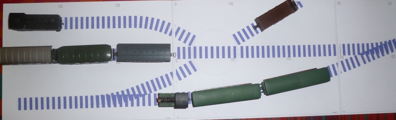

J'ai créer un premier plan avec XTRKCAD pour vérifier le concept :
Puis j'ai imprimé à l'échelle 1:1 pour vérifier que le concept pouvait fonctionner avec le matériel. Il faut en effet que je reprenne un peu les ordres de grandeurs car depuis des années je pratique exclusivement le N.
Si le projet voit le jour, il sera réalisé de manière à pouvoir l'agrandir par l'ajout de modules.
Ce ne sont que quelques premières réflexions. J'hésite encore entre un tramway à vapeur encore en exploitation où une exploitation par un chemin de fer touristique et donc dans une période plus proche.
Vos commentaires sont les bienvenus du temps que j'affine mon projet et avant que je ne commence à acquérir les voies (PS : je pense opter pour de la PECO H0e, étant très content de cette marque en N).

Messagepar francisp » 10 05 2013 à 17:51
Merci pour ta réponse.
J'ai repéré l'artisan kitwood hill model et de ses plaques tournantes en particulier. Je suis d'ailleurs en train de modifier le plan pour y intégrer un plaque de dimension compatible avec les produits de cet artisan (j'hésite encore entre une plaque de 60 ou ou de 90 mm). Quelqu'un sur le forum a-t-il déjà utilisé ce matériel ?
D'après tes explications, je voie que je dois procédé avec la voie PECO H0e comme je le fais aujourd'hui avec la voie en N de la même marque. je ne serais donc pas trop dépaysé.
Ton idée de ne pas décider réellement de l'époque en laissant des éléments de décor amovibles est séduisante. Je l'intègre dans ma réflexion sur le projet.
De même, j'aime bien la suggestion de faire une vitrine animée, comme tu le suggère au début de ta réponse. Cela aussi je l'intègre dans mes réflexions.

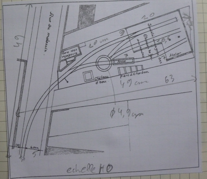

Messagepar BG1000 » 10 05 2013 à 18:28
Bonjour
Se référer à la réalité
  • 60mm=5m20,
  • 90mm=7m80
Le matériel de grande longueur est à boggies est généralement réversible.
4m est un empattement très grand pour du tram. Une loco vicinale fait 1m80 - 2m d’empattement !
C'est sans doute une plaque d'atelier pour tourner régulièrement des véhicules réversible et économiser de la place.
Les seul véhicules trams à vapeur de grande longueur nécessitant une plaque ou un chapeau de curé sont les Röwan

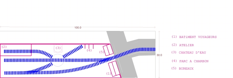

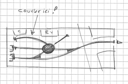

A donc, pourquoi, un plan de voie qui paraît sympa au départ, je parle du crayonné du premier message, se transforme-t-il en ce truc rectiligne sans aucune originalité ? Pourquoi ne pas introduire un peu de biais dans ce plan et éviter les répétitions de parallèles aux bords du réseau ?
Lorsque j'étais au Lycée nous avions une blague sur cet être mathématique : "Deux parallèles s'aimaient d'amour tendre.... Hélas !"
C'et tout à fait personnel, mais en exposition, les trucs qui me font m'arrêter ont des plans de voie que l'on pourrait qualifier de "bizarre" (sans faire référence à une boisson prisée par certains ferrovipathes...) : voie traversant en diagonale, sortant sur un angle ou dans le fond, etc. Bref des trucs qui demandent un peu plus de travail à réaliser mais qui ont un look d'enfer, comme on dit aujourd'hui 8-)

Messagepar YVES » 10 05 2013 à 23:48
Tramway de Villers-le-Bel, un bon article sur Wikipédia :
http://fr.wikipedia.org/wiki/Tramway_de_Villiers-le-Bel
Il existe aussi un article de Jacques Renaud dans le MTVS d'avril 1977.
Mais attention, au départ, la traction est confiée à des petites vapeurs.
Puis la ligne est électrifiée.
Donc, le plan proposé correspond à l'époque de la vapeur, avec la plaque pour tourner les locos et la fosse.
Or ce plan il est très sympa E2 et une reproduction à l'échelle semble possible. Et puis, si l'on regarde les CPA, la ville de Villers-le-Bel serait très agréable à reproduire à la belle époque.

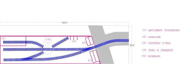

chris31 a écrit:Dans tous les groupes, y compris chez les nains de Blanche Neige, il faut, à côté du pro, un grognon :E1 ...
Bonjour chris31, ce n'est pas faire le grognon que d'apporter des remarques judicieuses... ;)
Pourtant, je trouve que tel qu'il est le projet de francisp répond déjà à certaines de tes remarques :
- au premier plan la voie (joliment incurvée :rod_coeur ) part en biais vers la droite du module et le fond de décor. De même, la route qu'elle traverse n'est pas perpendicaire au bord du réseau...
- au milieu, francisp a pris la liberté de "redresser" la voie centrale qui traverse la plaque tournante : c'est un accroc au plan original, mais qui facilitera beaucoup l'exploitation de ce micro-réseau. Et pour compenser ça, il a ajouté une petite voie "rayonnante" qui part, elle aussi, de biais vers le fond... ;)
- le seul vrai problème de "parallélisme" :maitre: est à gauche, avec ces trois voies (dont celle du fond est partiellement cachée par le bâtiment de l'atelier). Personnellement, je proposerais cela :
plan francisp.jpg (53.29 Kio) Vu 3591 fois
- la voie du fond redevient "ventrue" (comme dans le plan d'origine) et devient visible sur toute sa longueur au lieu d'être cachée sous un bâtiment...
- elle est bordée par un petit quai à charbon : ainsi, la machine (ou le tombereau pour l'approvisonnement en charbon) qui y sont souvent garés resteraient visibles du spectateur... ces voies de garage et les matériels qui y stationnent font beaucoup pour l'ambiance ferroviaire sur un très petit réseau ! :B3
malletslm

Messagepar chris31 » 11 05 2013 à 08:01
C'était effectivement les trois voies de gauche qui m'avaient interpellé.
Comme ce projet est en pleine gestation et que j'ose espérer qu'il sortira vraiment des cartons, j'y vais de mes remarques.
Cela dit, le principal est que francisp se fasse plaisir, seul moyen, je pense, pour qu'un projet aboutisse.

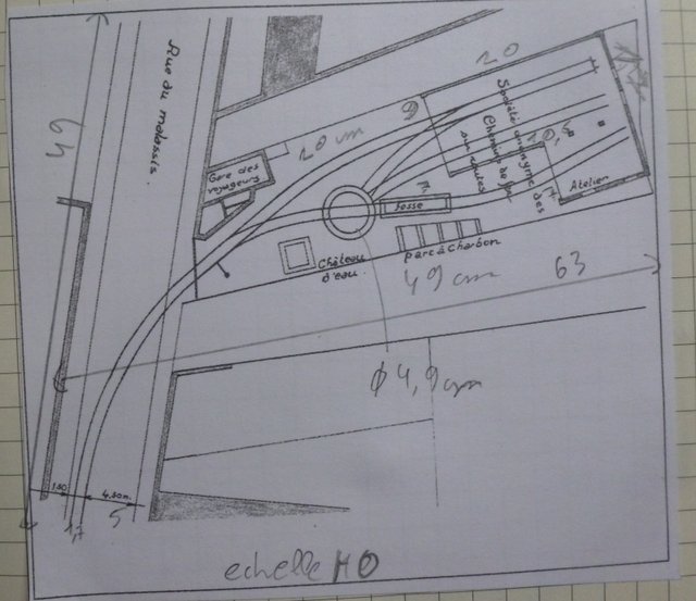

Messagepar francisp » 13 05 2013 à 08:12
Je continue de réfléchir à mon projet. J'ai fait un nouveau plan un peu moins linéaire que je posterai lorsque je serai chez moi.
Concernant le tramway de Villiers le Bel il y a un bel article dans le livre que j'ai cité dans mon premier post.
Pour mon projet, je n'ai pas l'intention, pour le moment, de faire une reproduction exacte du tramway de Villiers le Bel. Je m'inspire d'éléments réels, mais j'ai envie de conserver également une latitude créatrice, c'est aussi pour cela que j'ai choisi de me tourner vers une échelle comme le H0e.
